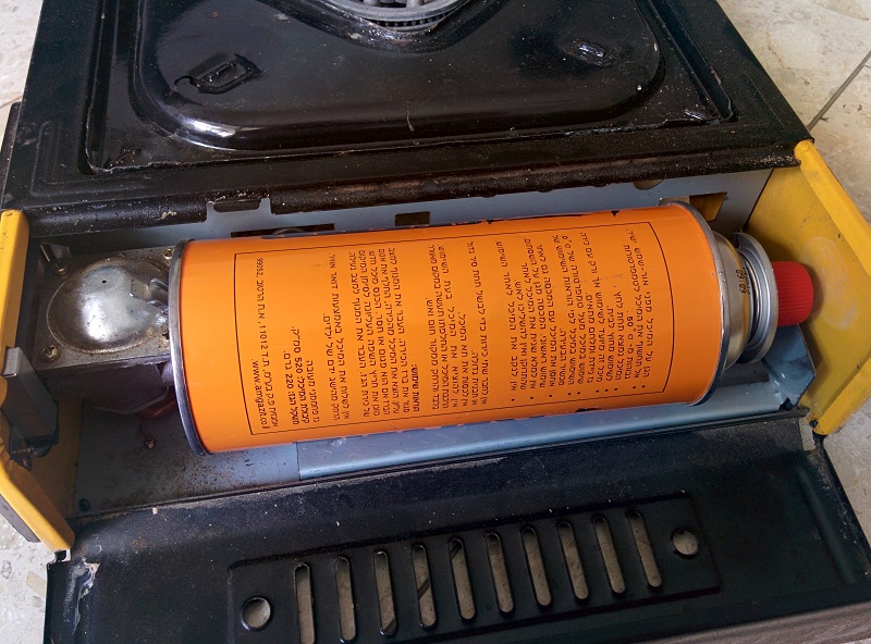

הגזייה מהסוג של המיכל הארוך , הייתה בתוך הארגז שלה , במצב מנותק וכבוי , גם בנסיעה וגם כאשר הוצאתי אותה מהרכב,
ובכל זאת איכשהו הצליחה להנעל כניראה בזמן הנסיעה מקפיצות על באמפרים , ולהשתחרר , ותוך כדי לרוקן את כל המיכל גז שהיה חדש !
קובץ מצורף 76178

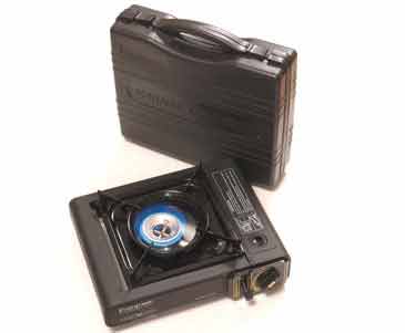

כמו שניר, הייתי עד להתפוצצות. של כירת גז ניידת כפי שמופיעה בתמונה. לא יודע מה הגורם. יודע שהכירה הזו היא סכנת נפשות. שלי הלכה לפח באותו יום בדיוק.

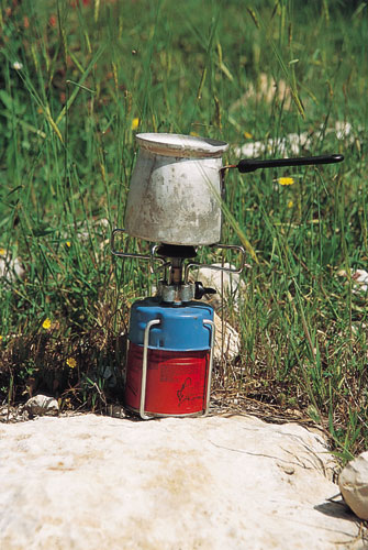

אף פעם לא אהבתי את הגזיות הגדולות האלו... נראות לא רציניות. כנראה שבצדק.
אני משתמש כבר שנים בגזיה האלפינית עם המיכל המתברג של אמגזית. למרות שראיתי גם כזאת בוערת - הצינור נדלק (לא זוכר כבר למה, דליפה או שהיה קרוב מדי למדורה) בער כמו פתיל כמה דקות טובות, כולנו התחבאנו מאחורי הג'יפים עד שהמיכל התפוצץ, אף לשמיים כמו קטיושה.
http://www.walkin.co.il/var/img/lego/thumb2/279
הגזייה של אורי טל ... זה קרה לפני שאיבד את הרגל אבל אחרי שאיבד את עור התוף , נמרוד לא נראה לי שזה מייצג .

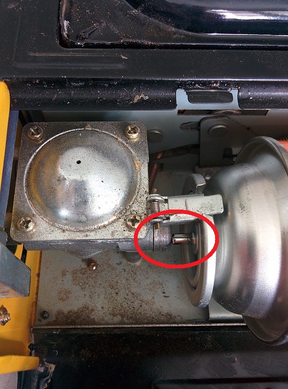

פריקת הגז בכירת המזוודה יכולה לקרות בקלות גם כשכל מנגנוני האבטחה תקינים.
אם המיכל נשאר בכירה, תוך כדי טילטולי הנסיעה, הצינורית שיוצאת ממיכל הגז יכולה להילחץ על ידי שפת החור שאליו היא אמורה להכנס בהפעלת הכירה.
כך זה נראה כשהכירה במצב קיפול עם אבטחות תקינות לחלוטין:
קובץ מצורף 99305
כל טילטול מוציא קצת גז וכשבאים לעשות קפה, אי אפשר.
לכן אני משאיר על המיכל את פקק הפלסטיק שמגן על הצינורית מלחיצה אקראית ואת המיכל עם הפקק אני מכניס הפוך אל מקומו בכירה.
קובץ מצורף 99304
את הפקק של המיכל הנוסף מאבטחים למיכל עם דאקטייפ או מאסקינגטייפ
