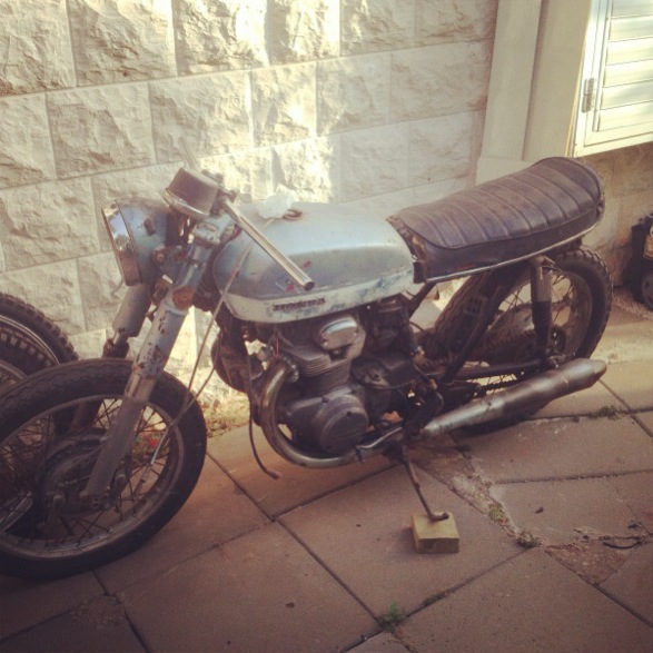

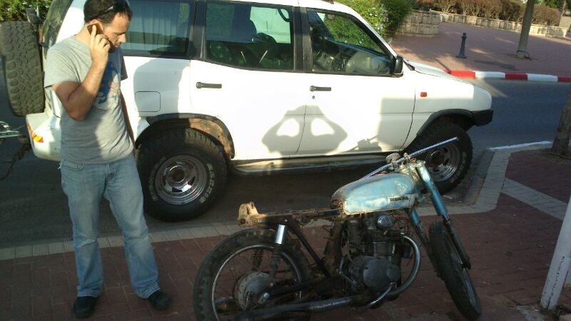

תמונות ראשונות לפני שהתחלתי לחפש את הקיר הראשון - האופנוע לא במצב נסיעה למי שתהה.. הובא על גרר ללוקיישן.
קובץ מצורף 76342
קובץ מצורף 76343

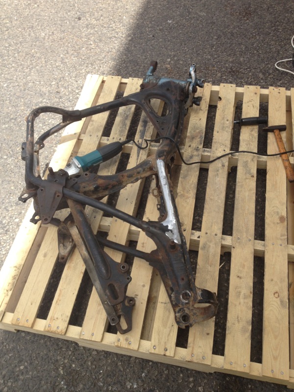

מתחילים לפרק - המטרה - להפשיט את האופנוע עד לרמת השילדה ומשם להתחיל להרכיב חזרה תוך החלפת חלקים רקובים, שינוי העיצוב (זה מה שעובר לי בראש, בערך), פרידה מכל מיני חלקי פלסטיקה מיותרים בדרך. צביעה מחדש וחיווט מחדש של כל מערכת החשמל. למנוע נגיע בסוף (ונקווה לטוב)
על הליפט המאולתר (מלגזה חשמלית קטנה..)
קובץ מצורף 76345
היה מנוע?
קובץ מצורף 76346
מתחילים לגלח את השילדה מכל מיני תושבות לא נחוצות לטובת הפרויקט, לאחר סיום הגילוח וריתוך תושבות חדשות היא תישלח לניקוי חול וצביעה.
קובץ מצורף 76344

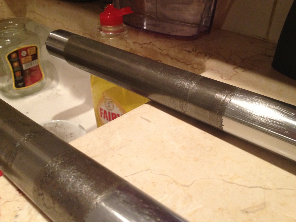

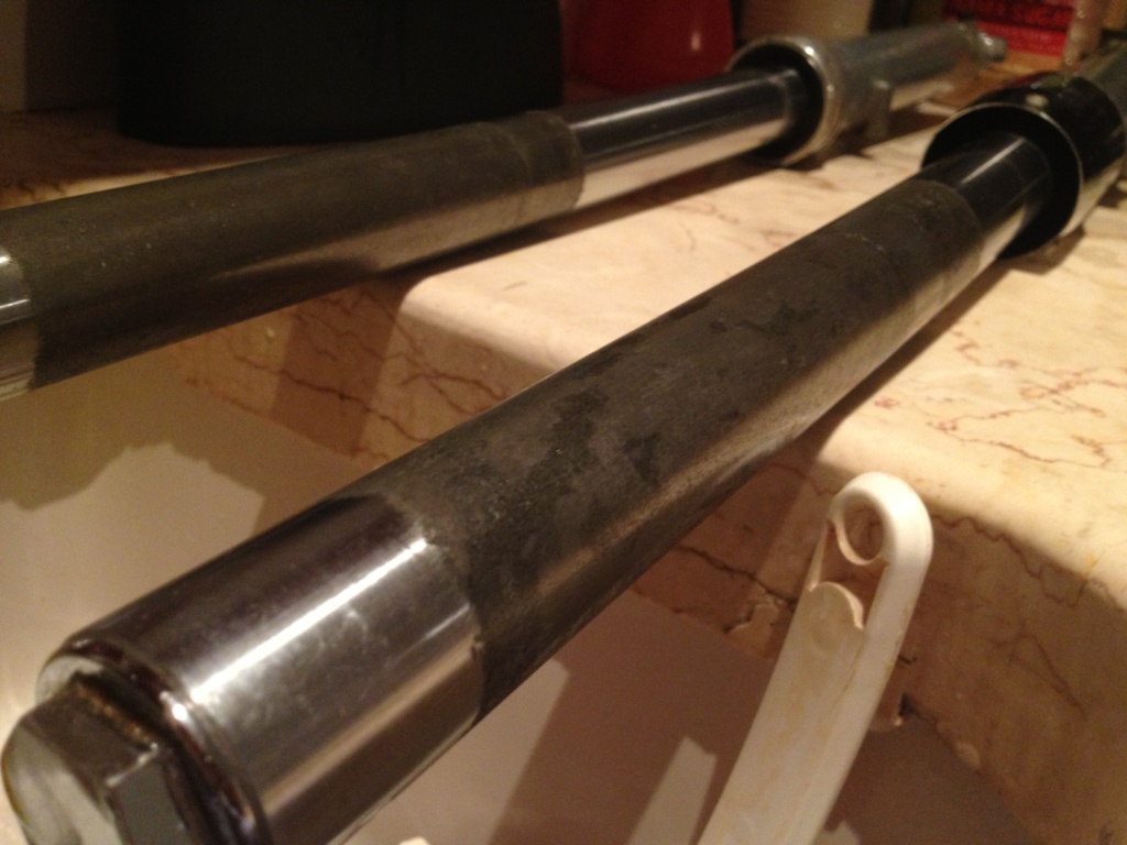

יש לי שאלה לגבי הבולמים הקדמיים, התכנון שלי הוא לפרק אותם, להחליף את האטמים ואת השמן. כשהתחלתי לנקות אותם, אז הייתה באמצע מעט חלודה (משיטוט בפורומים מסתבר שזו מחלה של הבולמים האלו) שאותה הורדתי באמצעות השריה בחומץ וסקוטשברייט.
מה כדאי לעשות איתם הלאה מבחינת צבע? הבנתי שציפוי כרום בארץ אי אפשר לעשות בעלות כדאית או באיכות ראויה - תקנו אותי אם אני טועה..אולי רק פוליש?
האם אפשר לעשות להם ניקוי חול וצבע בתנור או שאסור בגלל השמן שיושב בתוך הבוכנות?
אודה לעזרה.. כמו כן - איך אני מפרק את הכיסוי באחד הבולמים בלי להרוס אותו, בבולם השני הוא יצא בלי בעיה (מדובר על החלק הכסוף בבולם הימני בתמונה הימנית)
