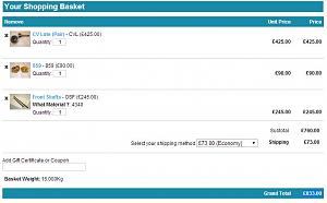

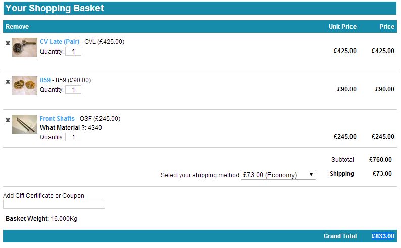

הנה הצעת מחיר כולל משלוח וזה לפני מסים ומע"מ
קובץ מצורף 89154

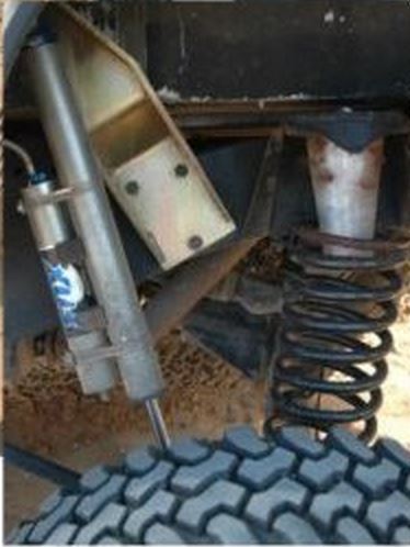

אפשר לראות תמונות של התושבות?
תגובה: גומיות (בושינגים) של פוקס נטחנות מהר
אבנר ברוך
קובץ מצורף 89211
