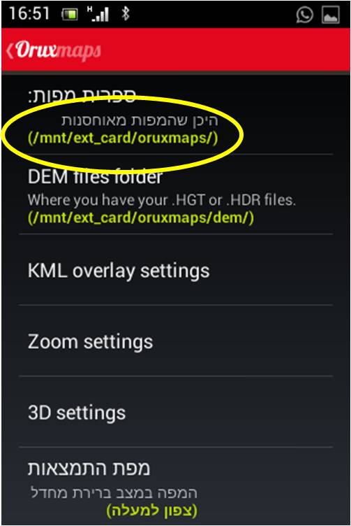

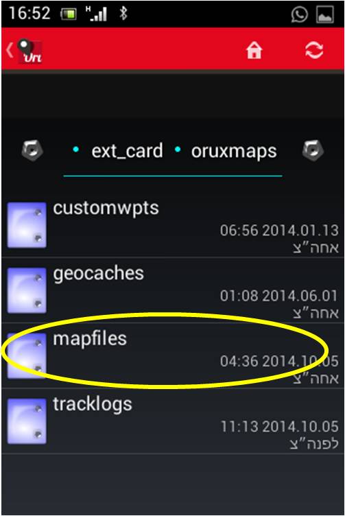

הנה דוגמה לשורת כתובת חסרה (לא יורד עד תיקיית mapfiles):
1. אחרי שלחצנו על maps ועל settings הגענו למסך הזה:
קובץ מצורף 91855
2. לוחצים על השורה המסומנת בעיגול ומגיעים למסך הבא:
קובץ מצורף 91856

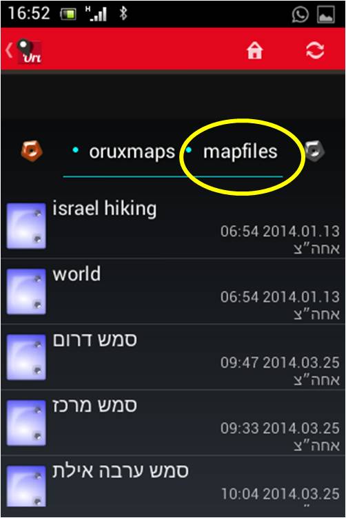

שים לב שהפרחים בצידי השורה העליונה משמשים לניווט בין שורות כתובת שונות וגליליה ימינה שמאלה לעומת זאת, עולה ויורדת במעלה מורד הנתיב הנבחר. צריך ללכת ימינה כדי להגיע לתיקיית המשנה הכי נמוכה בהיררכיה.
אם נחזור לדוגמא של שורת כתובת חסרה נראה שהתיקיה האחרונה בכתובת ביא oruxmaps ולכן את תיקיית mapfiles (מסומנת בעיגול) נמצא למטה.
3. לחיצה עליה תגרום לה להופיע בשורת הכתובת בין ה"פרחים" כך:
קובץ מצורף 91857

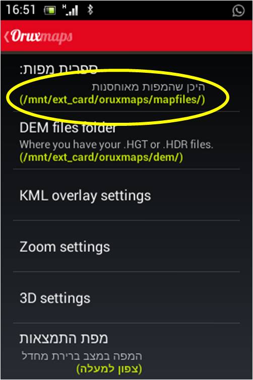

4. ולחיצה ארוכה עליה במיקום החדש (מסומן בעיגול) תשמור אותה כתיקיה האחרונה בשורת הכתובת ותחזיר אותך למסך הקודם עם הכתובת המתוקנת:
קובץ מצורף 91858
יש לזכור שזאת דוגמא רק לכתובת חסרה.
אם הכתובת שגויה ניתן לשנות אותה בדרך שונה. כאשר מגיעים למסך עם ה"פרחים" ניתן לדפדף שמאלה עד התיקיית על ממנה רוצים להתחיל לשנות נתיב, לחיצה עליה תהפוך אותה לתיקייה האחרונה בכתובת ומכאן ניתן לפעול כמו בדוגמה של כתובת חסרה רק בחירת נתיב לפי מה שרוצים (אין צורך ללכת כל פעם חזרה למסך שבתמונה הראשונה אלא לבחור תתי תיקיות אחת אחרי השניה עד שמגיעים לmapfiles ואותה שומרים ע"י לחיצה ארוכה כמו בסעיף 4)

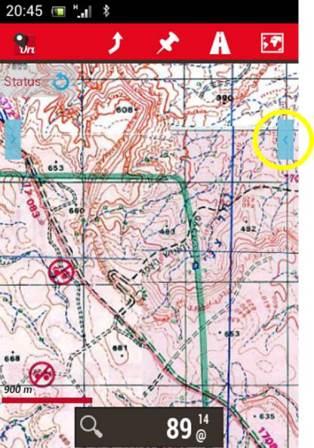

יש לך בצד ימין של המסך מין תווית כזאת:
(מסומנת בעיגול צהוב)
קובץ מצורף 91866

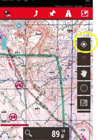

אחרי שתלחץ עליה יפתח לך תפריט, תלחץ על הציור של נקודה בתוך עיגול עם צלבון (שוב מסומן בעיגול צהוב):
קובץ מצורף 91867

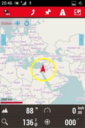

ואז יהיה כיתוב :"עקיבת gps פעילה" (או "לא פעילה", לפי המצב בו היית קודם). תוך זמן מה יופיע לך חץ אדום המסמן את מיקומך (נחשו באיזה צבע הקפתי אותו הפעם? :p).
קובץ מצורף 91868
בכל מקרה, זמן הופעת הסימן תלוי בהרבה גורמים כמו: סוג המכשיר, הזמן שעבר מאז שה-gps היה מסונכרן והאיזור בו אתה נמצא (ועוד גורמים כמו האם יש רשתות סלולריות/wi-fi והאם המכשיר במצב המאפשר לו להעזר בהן כדי לזרז את קביעת המיקום) ועוד...
לפעמים יכול לקחת גם כמה דקות ובמקרים קיצוניים גם רבע שעה (במכשירים זבל).
