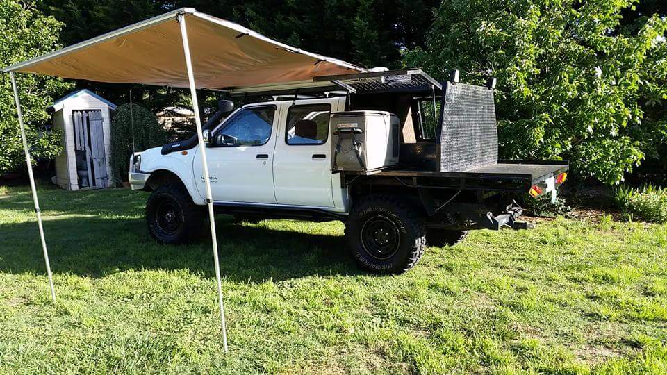

מחפש מידע / רעיונות לארגז ״שטוח״ להיילקס דבל קבינה (במקרה מודל 98).
אשמח לרעיונות בעד/נגד, תובנות ואף הפניות לדוגמאות מהשטח.
כמו כן, הפניות לבעלי מקצוע או מוצרי מדף יתקבלו בברכה.
לשם הכוונה ראשונה, מצרף 2 תמונות מרשת המידע העולמית ;-)
http://images.tapatalk-cdn.com/15/04...b6d321cfbd.jpg
http://images.tapatalk-cdn.com/15/04...379f4e0660.jpg

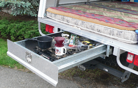

הרעיון לשלב בארגז מיכל מים תחתי וארגזי כלים נשלפים מהצדדים (מגירות).
אז מה אתם אומרים?

לדעתי זה אחלה רעיון.
מגדיל מהותית שטח העמסה.
מאפשר להוסיף זיוודים מהצדדים.
תכל'ס ככה צריך להיות טנדר.

מצאתי אצלי תכנית בסיסית של ארגז שנבנה לרכב אחר (את התוכניות המפורטות לא אני עשיתי, וזה גם לא חשוב).
אבל אני אומר שוב - זה סה"כ מסגרת, שטוחה, על רגליים גבוהות מתושבות הארגז המקוריות, וכל השאר איבזור.
העקרון הוא שהמשטח יושב בגובה שבו היום נמצא החלק העליון של בתי הגלגל. ואז מצד אחד (למעלה) יש משטח שטוח לחלוטין להעמסת באלות חציר, למשל, או כבשים קשורות.
מצד שני (למטה) - יש מקום לארגזי זיווד סטנדרטיים (כמו בקישור) או בבנייה עצמית, או אפילו מגירה כמו זאת:
קובץ מצורף 97494
(אם כי מקובל לשים שם את אופן החילוף).
לא ממש.
זה נראה לך יותר גדול, בפועל אתה מאבד עומק ונפח של הארגז.
זה פתרון נכון למי שצריך יכולת פריקה והעמסה גם מהצד, אבל האמבטיה בסוף בנפח קטן יותר, ויש לך פחות גובה העמסה עד לגובה גג הרכב.
בנוסף,
מרכז הכבד של הציוד בארגז עולה בכ-20 ס״מ בתור פתיחה.
יש לסידור הזה יתרון גדול אם אתה בונה משהו מודולרי מעליו, ותאי זיווד מתחת למפלס המשטח.

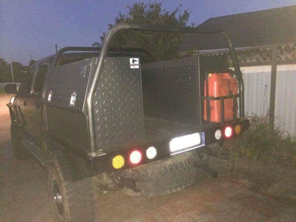

המגבלות של בתי הגלגלים הבולטים לתוך הארגז ,הם רעה חולה בכל הרכבים.אין מה לעשות כי במציאות הם הורסים את כל יכולת הטנדר לנשיאה - שהוא ייעודו המרכזי של הכלי. הם הסיבה הכמעט בלעדית לכך שהאוסטרלים בכלל לא מייבאים טנדרים יפנים עם ארגז. מידות שטח הארגז הפנוי עם בתי גלגלים הינו 105 ס''מ רוחב על 140 ס''מ אורך - כך שאפילו משטח אחד לא ניתן להכניס בארגז. מידות ארגז אוסטרלי באותו טנדר הינן 192 ס''מ רוחב ו- 154 ס''מ אורך - וזה כל ההבדל מבחינת הג'יפאי. כולל אפשרות למיטה כפולה על רצפת הארגז של הטנדר.
על רצפת הטנדר ניתן לבצע מגירות עומק בנפח של 700 ליטר שמספיק גם לגופה של החותנת. מעליהן נשאר כל שטח הארגז החדש להערמת ציודים שאינם אמורים להיות במגירות כגון מקרר,שקש''ים,מזרונים,מחצלות,דלק,מים וכו'.
בניית מרכבים כדוגמת ארגז אוסטרלי מחייבת רשיון משרד התחבורה ,העסקת מהנדס רכב ותכניות מאושרות על-ידי הטכניון או מכון התקנים.,משהו כמו שנה עבודה והשקעה של 60 עד 80 אלף ש''ח לארגז הראשון.

אני מסוגל להעמיס משטח סטנדרטי גם בארגז טנדר רגיל, והמידות שציינת הן בין הכנפיים, אבל אין בעיה להציג את המשטח על הכנפיים.
זה בטנדר ישן, הארגז בחדשים גדול יותר.
גם הארגזים הפתוחים לא חורגים מרוחב הרכב, אז לא ברור לי מאיפה 192ס"מ, שזה רוחב של טנדר פולסייז אמריקאי.
תזכור שמשטח ההעמסה (FLATBED) ממוקם גבוה בהרבה כדי לקבל משטח העמסה שטוח, והמשמעות היא שכל הציוד ממוקם גבוה יותר (ע"ע מרכז כובד), ואתה מאבד נפח העמסה שעכשיו מתחבא ללא שימוש בין השלדה והארגז.
באוסטרליה מכניסים שם לפעמים מכליי דלק גדולים מאד, כצורך בגלל טווחי הנסיעה העצומים בשטח, אבל כאן ממש אין לנו צורך בזה, והנה, יש לך נפח די גדול, לא נגיש ולא מנוצל.
מה שכן, יש להם חברות שמייצרות קונסטרוקציה פריקה לארגז, ואם יש לך היכן לאכסן אותו בין טיולים, אז אתה פשוט מעמיס אותו ומקבע לארגז, ויש לך ארגז טיולים מדוגם, ובשאר השבוע ארגז פתוח.

הרוחב של הטנדר של 192 ס''מ הוא הרוחב של הרכב המנופח עד ל-5 ס''מ מכל צד מעבר לגלגלים. כלומר חוץ גלגל ועד חוץ גלגל פלוס עשרה ס''מ שווה
192 ס''מ.
נכון שרצפת הארגז מורמת אך בכל חלקה התחתון אנו מכניסים כ-200 ליטר מגירות לשלושה כיוונים - מה שמוריד את מרכז הכובד ומוסיף איחסון של חצי ארגז אורגינלי שנמצא עליו ומקטין אותו עוד יותר.
המחיר למערכת שלמה כזו הינו כ- 15 אלף ש''ח והארגז האורגינלי שפורק יכול להכניס לבעל הרכב עד כ-7000 ש''ח. ( פנסים,דלת אחורית וגוף הארגז המפורק )
