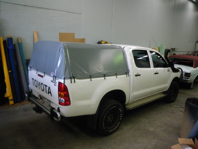

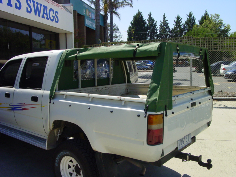

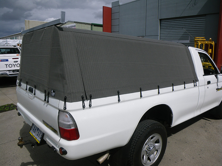

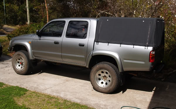

אני שוקל סגירת ברזנט לארגז הטנדר, עם צדדים ואחורה מתגלגלים כלפי מעלה. יש המון דוגמאות ומידע באינטרנט - 95% ממנו באוסטרלית.
מבחינת חומרים - יש PVC שאם אני מבין נכון הגרסא הישראלית שלו זה שמשונית, ויש Canvas, ויש Marine Canvas שיש לו שם מסחרי שחוזר על עצמו - Sunbrella - שהוא לכאורה הבד האולטימטיבי.
אפשר להשיג את הסנברלה הזה בארץ? יש מתפרות שעובדות איתו? או שעדיף ללכת על שמשונית כמקובל במקומותינו?
להבהיר את השימוש - הברזנט יהיה מקופל במהלך טיול באופן רגיל, לטובת הכלבה, וצריך להסגר רק כשיש גשם.
עוד שאלה נוגעת לגבי איך תופסים את הברזנט לארגז - השיטה המקובלת ביותר, בהפרש עצום, בתמונות של כלים אוסטרליים היא על ידי בנג'ים קטנים שנקראים stayput (תמונות מהרשת מצורפות) למשל - http://www.ebay.com/itm/10-WHITE-Bun...e6ba36&vxp=mtr.
בארץ לא רואים את זה. מה אני מפספס?

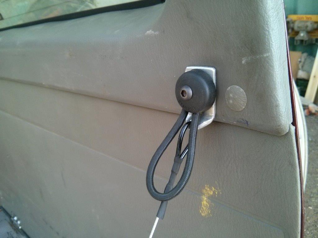

משתמש ב STAYPUT, מצורפת דוגמא ליישום.
ממליץ.

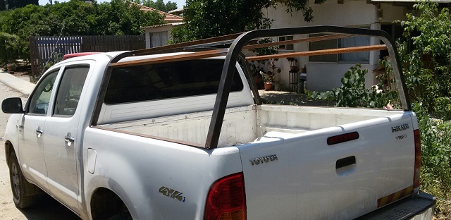

הקדשתי את סופ"ש להתחלה של המסגרת. בתמונה בדיקת התאמה ראשונה.
קובץ מצורף 98346
אני מניח שאגש לתופרי ברזנטים פה בסביבה להצעות מחיר אחרי שאסיים את המסגרת בשבוע הבא.
נשאלת השאלה מה נכון לעשות בקיר שצמוד לקבינה. בתמונה הזאת יש קיר ברזנט עם חלון שקוף שאותו לא מקפלים, הוא צריך להיות מקובע ומתוח קבוע, מה הפתרון הנכון שם, אין שם מקום לבאנג'ים שירדו נמוך בכל מקרה כי יש אפס מרחק לקבינה. אפשר לעשות מה שרוצים לבסיס המסגרת שתמיד אפשר לקבע רק אחרי שהקיר האחורי כבר מתוח.
אפשרות אחרת, יותר נדירה, היא לעשות את הקיר הזה קשיח וקבוע - מפח עם חלון זכוכית/פרספקס קונבנציונאלי בתוכו, או פשוט לקחת חתיחת פרספקס או פוליקרבונט שלמה ולהתאים למסגרת. השאלה אז היא עדיין, איך נכון לחבר את שולי הברזנט למסגרת?

נמרוד,
את הווים תרתך לפלח שיושב על הקאנט של הדופן ארגז.
אם כבר קשת, תבנה את הקדמית הרבה יותר מסיבית, שתהיה גם קשת התהפכות.
זו קשת חיצונית, ולא חייבים 6 נקודות כדי שהיא תתפקד.
קשת בריאה בארגז, שמחוברת לפלח בריא לאורך, עם אלכסון אחד, תיתן לך הרבה.
אני מכיר 2 מכרים שקשת כזו, הייתה ההבדל המהותי בין מה שהסתיים לבין האפשרויות.
תבנה מראש את הקשת עם חורים לחיווט, והברגות/תושבת לפנס אחורי בתוך הארגז (על הקשת הקדמית פונה אחורה-להאיר בתוך הברזנט, ותושבות על הקשת האחורית להארה מאחורי הרכב.
