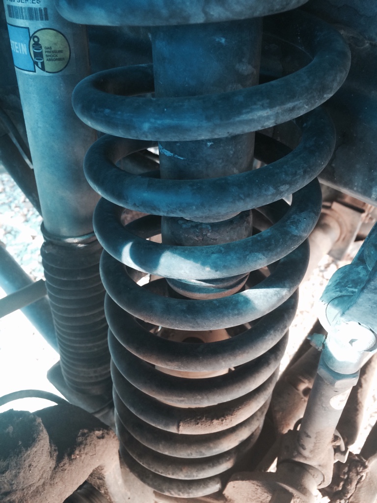

Bumpstop בxj קרוב מידי לקפיץ
בקפיץ הימני הבמפסטופ העליון מאוד קרוב לצד הקפיץ וכמעט נוגע בו , הבמפסטופ מקורי ולא מוארך והקפיץ של רוביקון 3.5
יש לציין שאפשר להזיז את החלק העליון של הפיץ לצד השני ואז זה מסתדר , אבל זה זז בזמן פתיחה של המתלה
האם מישהו מכיר את התופעה ?
האם יש פיתרון ?
יש לציין שבצד שמאל המצב לא ככה

תמונה יכולה לעזורקובץ מצורף 98798

אתה על זרועות קצרות?
כשאתה מגביה, הזרוע נפתחת מטה, והסרן נע אחורה, מה שמושך את הקפיץ איתו.
תגובה: Bumpstop בxj קרוב מידי לקפיץ
shay1
התמונה בהחלט מסבירה. הסרן זז אחורה, כי הגבהת את האוטו, בלי להאריך את הזרועות. אני צודק?

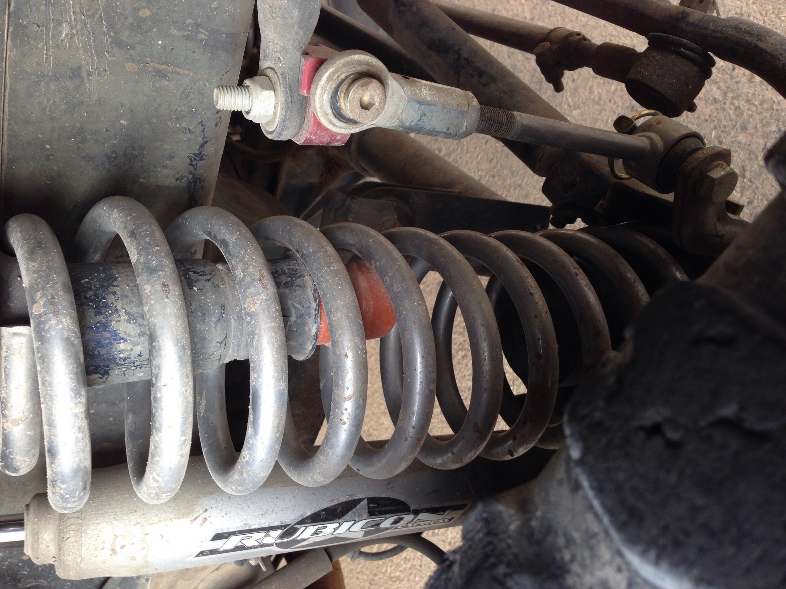

2 קבצים מצורפים
אצלי יש בסה״כ מתלה די זהה וקיט באותו הגובה רק של איירון רוק.
אצלי זה נראה ככה-
קובץ מצורף 98864
קובץ מצורף 98865
כיום התחתונות מתכווננות אבל גם לפניהן הבאמפסטופ לא ישב שונה מהותית.
אותי מטרידה העובדה שצד אחד יושב בסדר וצד אחר לא.
הזרועות אמורות להיות סימטריות וגם התוצאה לדעתי צריכה להיות סימטרית.
לכן אני חושב שהחיפוש צריך להתמקד סביב ההבדל בין ימין לשמאל.
אגב, הקפיץ עצמו יושב במקום ומחוזק עם התפס שלו?

אז ככה במבט חטוף בבוקר [כי לא היה לי זמן להתעמק] נראה כי הזרוע התחתונה הימנית יותר קדימה מהשמאלית
כלומר כיוונו אותה קדימה יותר לעומת השמאלית .
אני לא יודע אם זה כדי לפצות על משהו או טעות של המכוון פרונטים
בימים הקרובים אמצא זמן לשכב מתחת לרכב לעשות מדידות .
התושבות נראות ישרות מאוד ולא עקומות והרכב לא עבר תאונה .

עידכון
היום מדדתי את האלכסונים, את התושבות בהצלבה והמידה זהה לחלוטין
אחר כך מדדתי את המרחק בין התושבות של הזרועות התחתונות ויצא שהצד הבעייתי רחוק בסנטימטר מהצד התקין
ורואים גם שהזיזו את המוט רדיוס הימני קדימה בעזרת הברגי כיוון , מכיוון שהמכוון פרונטים עשה את זה כנראה טעה במידות
בכל אופן נראה לי שחייב להחליף את המוטות למעלה לארוכים יותר כדי לפצות על זווית הסרן לאחר שהחלפתי את המוטות למטה לארוכים יותר
כנראה שעם הגבהה של 3.5 זה מספיק אבל אני הוספתי עוד אינץ של ספייסר מקדימה

לא שמתי לב שציינת שיש לך ספייסר בנוסף.
אתה צריך לבצע התאמות לפי 4.5 ולא 3.5.
גם בפנהארד וגם בזרועות...
ובלי קשר הסרן צריך להיות סימטרי
זה שהוספת עוד ספייסר של אינץ' מסביר את המצב. אתה רוצה ארבע וחצי אינץ'? אתה צריך כבר זרועות מתכווננות. לא מספיק עליונה מתכווננת, גם תחתונה, אחרת לא בטוח שתצליח לכוון זוית קסטר נכונה וזה יותר חשוב מאשר שפשוף בקפיץ.
נמרוד הזרועות של ה3.5 והזרועותשל ה4.5 הם אותם זרועות (באורך)
הזרועות שיש לי לא מתכוונות אך צריכות להיות באורך המתאים ל4.5
