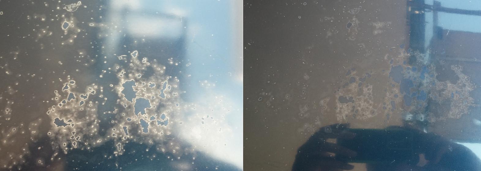

ככה זה נראה אצלי:
קובץ מצורף 99023
יואב אתה לא חושש שצביעת המכסה תעלה שאלות במעמד המכירה?
מה קנית אסף?

ככה זה נראה אצלי:
קובץ מצורף 99023
מה קנית אסף?
תשמור את התמונה הזאת למעמד המכירה.

ככה זה נראה אצלי:
קובץ מצורף 99023
מה קנית אסף?
1. מצלם ושומר תיעוד.
2. אני עוד לא צובע. אני אעדיף להוריד לקונה את ה 700 שקל האלה, ושהוא יחליט אם הוא רוצה לצבוע או לא. כרגע יש לי מחיר לצביעה, ועוד באיזור רמת השרון. לא טירה.
אותי מעצבן לראות את מכסה המנוע ככה, ואני מבין למה אתה רוצה לצבוע.

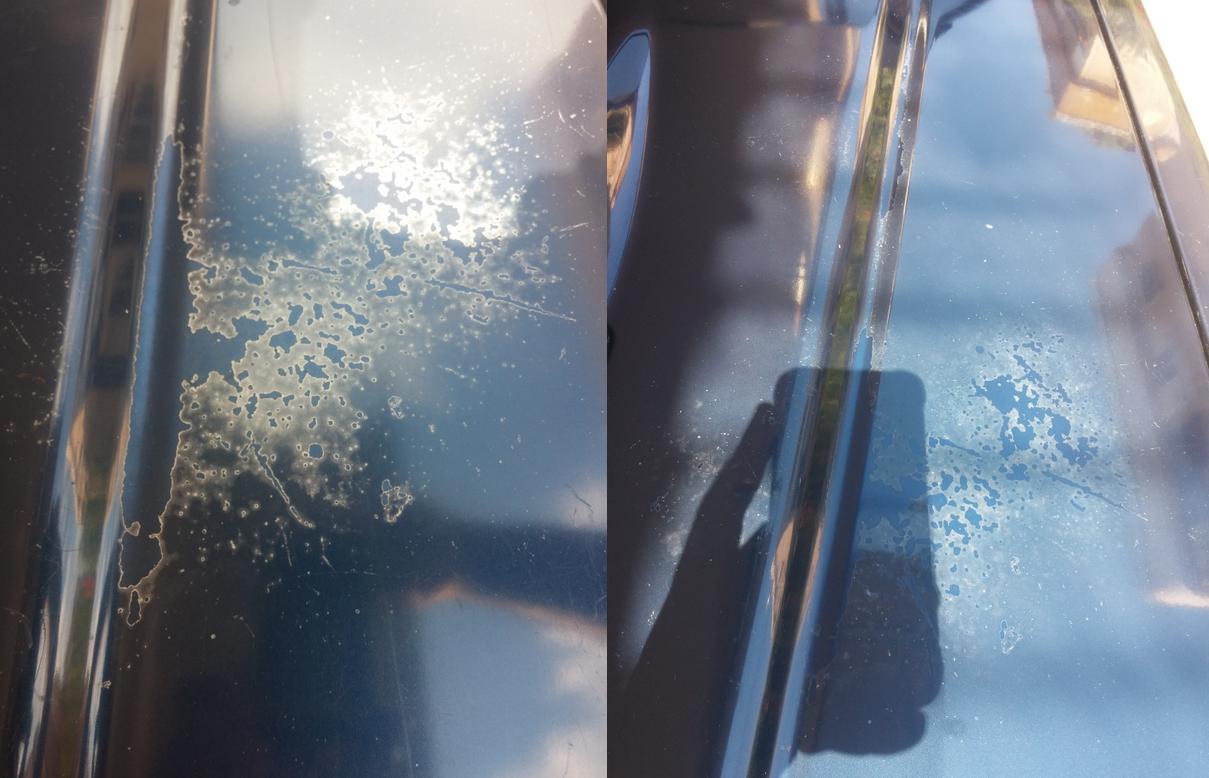

הייתי סקרן אז הקדשתי שעה לנושא - 30 דקות פוליש ידני עם NO7 עדין (לא מצאתי גס) ו30 דקות ווקס ידני עם הצב. ציפיתי לפחות תאמת אבל זה עדיין רחוק מלהיות טוב.
קובץ מצורף 99851
קובץ מצורף 99850

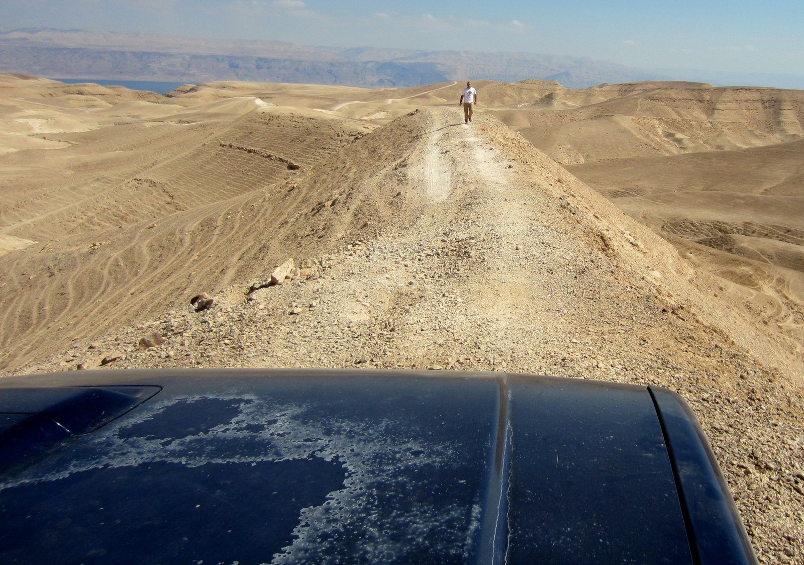

אצלי בויטרה המצב גרוע גם גג וגם מכסה מנוע
קיבלתי הצעה של 1800 ש"ח ובצידה הצעה לא לגעת
אלה להשאיר ככה.
