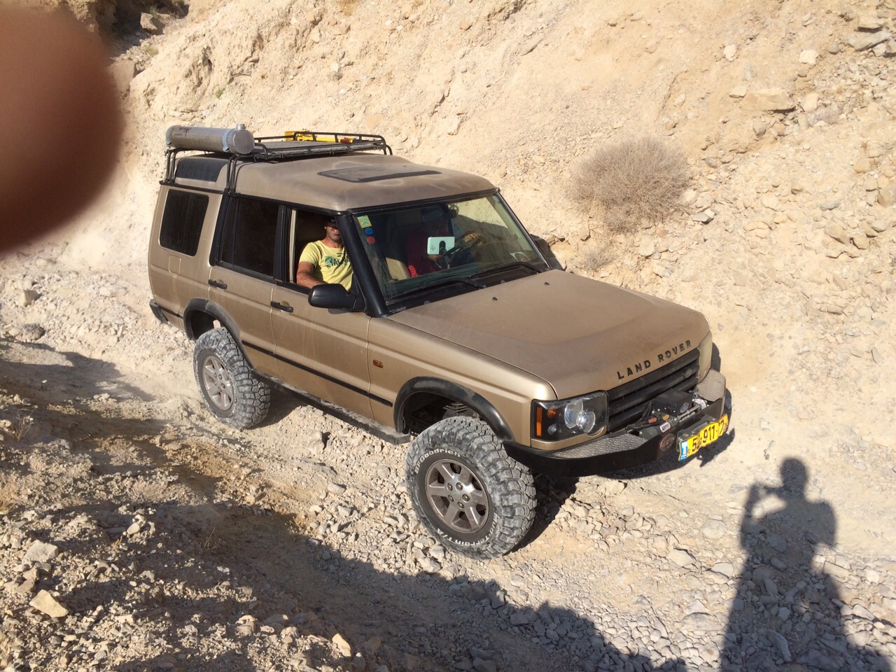

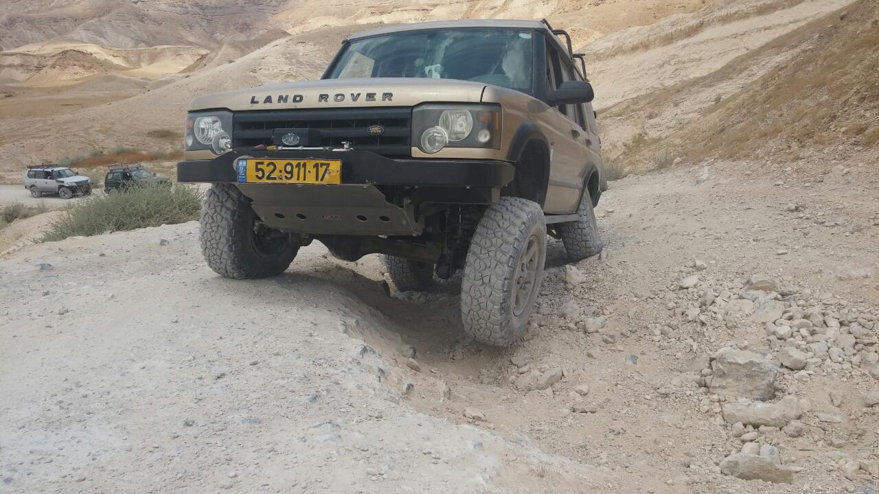

האנגליה החדשה של נדב :-)

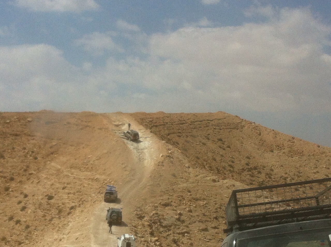

asafk
ואיך החוויה עד כה?
תשמע... אין ספק שזה משהו אחר לגמרי... סגנון אחר של נהיגה ותפעול המכלולים, tc, hdc וכו' פשוט תענוג... (קצת חסר לי ה 2x4 :-) )

נראה מעולה!!
המהלך מקדימה נראה טוב יותר מהמקורי,
הרכב מוגבה? מייצב מנותק? או שזה פשוט המשחק של הace?

תודה איל.
מייצב מחובר, החלפתי קפיצים, ישנם בולמי פוקס עם מיכלים שארוכים יותר מהמקור.

נדב ש.
זה לא יפנית לנהוג ולתת בראש.
עצתי, אל תפעיל את ה HDC
חוצמזה נראה הרבה יותר טוב מאז שבחנתי את האקזמפלר בשוק בבית שמש :)

amit1
תתחדש.
תודה רבה.
הושקעו כמה שקלים מאז :-)
למה לא להפעיל את ה hdc?
תגובה: האנגליה החדשה של נדב :-)
כי הוא במילא לא עושה הרבה (לא מספיק לאט) והוא מתיש את מערכת ה-abs והבלמים.
זה כמו ללחוץ ברקס במורד עם אחיזה גרוע וabs לא מנותק.
הרבה יותר יעיל להפעיל מזגן שיעזור לבלימת מנוע ;)

האמת שהרגשתי בדיוק ההפך... הפעלתי במורד תלול של בערך 800 מ' תוך כדי שימוש ב LOW והילוך נמוך גם בגיר, וואלה ישבתי לי בנחת לוגם שתיה מבקבוק והאוטו נוסע לבד... הרגשתי שמתבצעת בלימה ע"י המערכת כל כמה שניות בגלגל אחר... ראיתי אצל החברים(והרגשתי גם כשהייתי באותו מקום עם רכב אחר) שהשימוש בבלמים תכוף יותר, לעניות דעתי לזה המערכת נועדה(כל עוד זה עובד חחח)... תקנו אותי אם אני טועה.

הוא גורם לבלאי מוגבר של המודולטור.
אז אם ככה גם ה tc גורם לאותו הבלאי... השאלה כמה בלאי ותוך כמה זמן הרכיב מתבלה, זה כמו עוד מכלולים ברכבים שונים ששימוש בהם יגרום לבלאי ברכיבים אחרים, אז מה לא נישתמש בעזרי הנהיגה האלה...?

אני גיליתי שבירידות/מורדות הרבה יותר נכון לנתק abs (אפשר לעשות מתג) ולרדת רק על הבלמים והמנוע.
נכון הדבר יוצר לכאורה בעיית abs/tc שגם נרשמת בזכרון הרכב, אבל אחרי שירדתי את מעלה יאיר חלק מהדרך עם abs וחלק בלי, קיבלתי החלטה.
בחלק מהמקומות הרכב פשוט שועט למטה כי הוא מזהה החלקה (שקיימת כמעט כל הזמן במקומות כאלו).
(אגב, לא רק בלנדרובר).

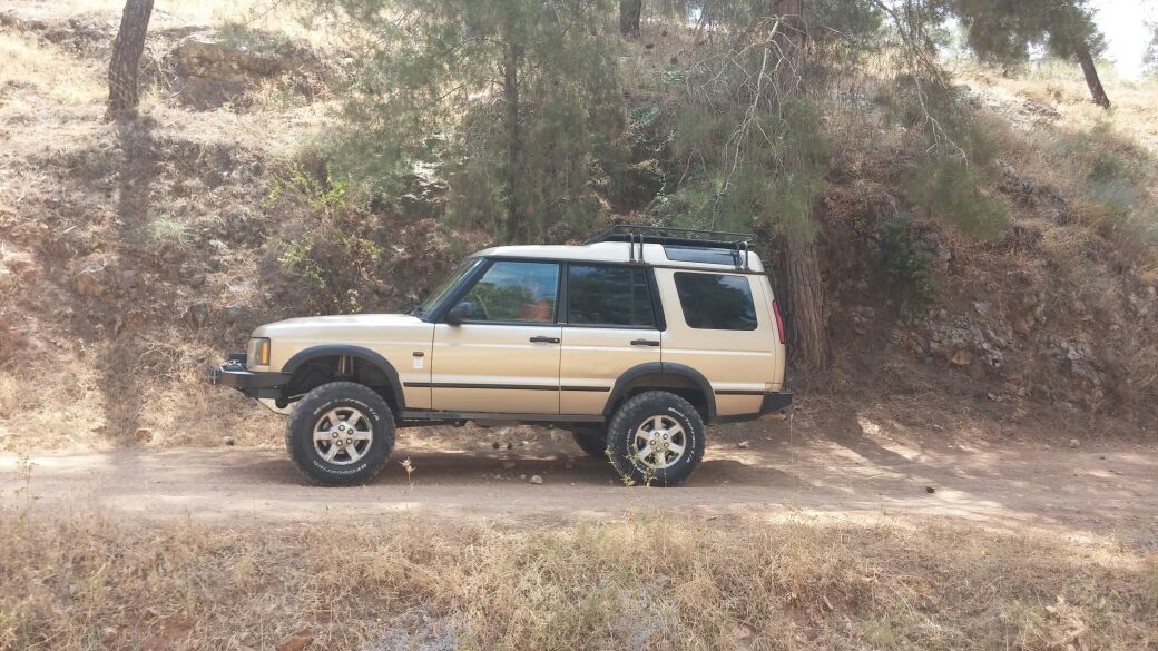

"המגדלים" אצלך לא מקוריים לפי התמונה. אולי של אוברלנד?
כניראה שכן, נירכש as is , אני החלפתי קפיצים, צמיגים, שיפצתי את הבולמים ועוד כל מיני שקשור ביישור קו כללי.

איל מ
abs בכלל ברכב שנוסע בשטח זאת סכנה, לקחו את החסרון ויצרו מערכת ש"אמורה" לבטל אותו וליצור יתרון במצבים האלה, כמה זה טוב? בינתיים אני היתרשמתי לטובה אבל יצא להישתמש בו פעם וחצי, ימים יגידו.
את ההצעה שלך לבטל abs בשטח תמיד אפשר לבצע.

נדב ש.
נכון ולכן תמיד בכניסה לשטח נעל את הדיפ המרכזי מה שמצמצם את הפעולה של ה tc ואת הבלאי של בית הסטיליטים העדין.

amit1
אחרי הסיבוב הראשון בשטח הבנתי את זה...
תודה על הטיפ.

נדב, אשמח לדעת את הגובה מהרצפה דרך מרכז הגלגל עד לתחתית כנף הפלסטיק מקדימה ומאחורה, כשאתה מחנה את הרכב על משטח ישר ואופקי. תודה, עמית

המדידה הנכונה היא ממרכז הטבור לכנף, או מהנקודה העליונה בג׳אנט לכנף.
צודק, מהנקודה העליונה בג'נט.

36 ס"מ קדימה
37 ס"מ אחורה
למה אתה שואל?
כי האוטו שלך נראה בנ@ונה ואנחנו רוצים לראות אם, ובכמה יותר גבוה משלנו (שלי) ואולי להעתיק את הסט.

הרכב נראה טוב, אני רוצה להבין מה הסטאפ שלו.
