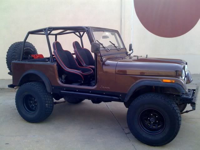

* תמונת אילוסטרציה. זה אולי איך שהוא יראה בסוף השיפוץ, אם נשמור על הצבע הנוכחי :rolleyes:

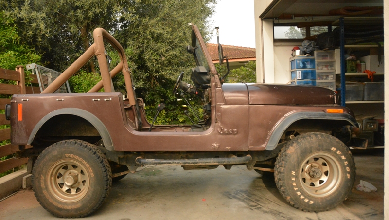

הצ'רוקי נמכר אחרי 10 שנים, חלפו כמה חודשים והג'יפ הנכון נמצא. הדבר היחיד הברור היה שזה יהיה ג'יפ פתוח, ובסוף זו לא סופה ולא סיקס, אלא סבן אמריקאי, מודל 79'. קניתי אותו באימפולסיביות, כי מצב הבודי היה מפתיע לטובה, ומכאנית הוא גם בסדר, עובדה שהגעתי בנסיעה (מענגת) הביתה.
את הפוסט הזה אני פותח עכשיו משעברתי את שלב העל חזור - התחלתי לגזום את הספגטי החשמלי באלימות... אז יש בפורום עוד frame up resto של ג'יפ CJ.
עדכונים ותמונות תוך כדי עבודה. אחלו לי בהצלחה.

מצב as received מינוס הברזנט (ישראלי, מכוער, אך במצב טוב - אם מישהו במקרה מעוניין בו, שיצור קשר)

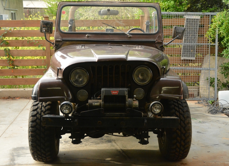

כננת 8000 תקינה. יש נעילת ARB אחורית. אם מישהו מעוניין - נעילה לדנה 44 למכירה. אפשרי ואפילו כדאי מורכבת בתוך הסרן תמורת סרן דנה 44 סיקס עם קייס פתוח, בתוספת תשלום. כולל מדחס, מתגים, צמה וכל הגשעפט.

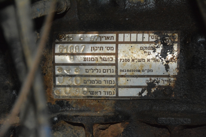

המנוע עבר שיפוץ בימ"ח לפני פחות מ20 שנה, למיטב ידיעתי הותקן בג'יפ בשנת 2007.

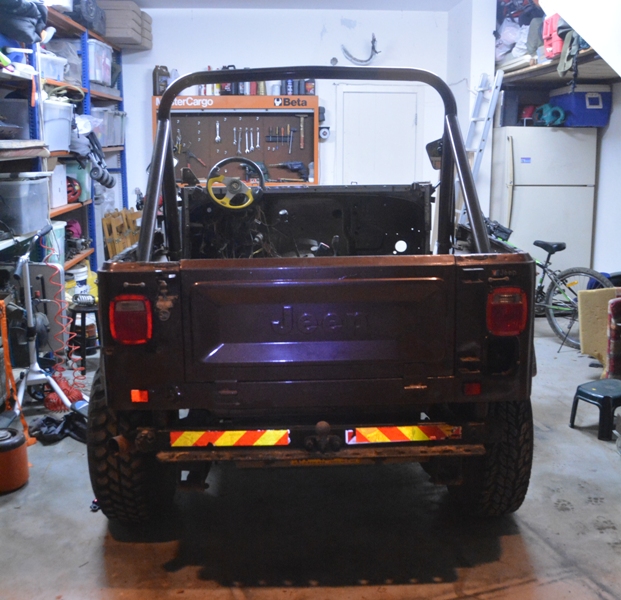

ההספק של הערב כולל פרוק המזגן ומערכת האוורור. המזגן לא עבד, לא היתה בו טיפת גז, אין לדעת מתי עבד לאחרונה. ענתיקה אמיתית. אם מישהו מעוניין בקיט מזגן קומפלט לCJ - כולל מעבה, מדחס, והכל - מצב לא ידוע, תמורת מחיר סמלי, צרו קשר. יתכן שהמזגן מקורי של הג'יפ. החימום גם לא עבד, היה מנותק מהרדיאטור, הולך לג'אנק אם לא ימצא מאמץ. לשאלתכם - הג'יפ יבנה ללא מזגן וללא מערכת אוורור. לא צריך, כי גם לא יהיה ברזנט.

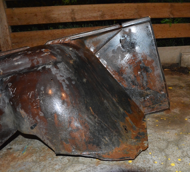

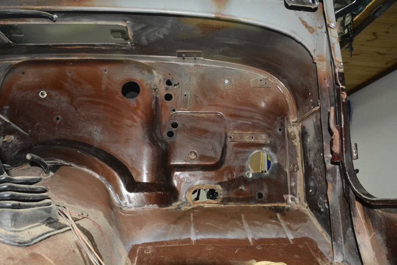

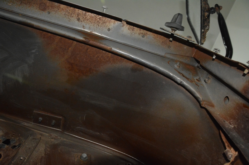

כנף שמאל פורקה, החלק השטוח שמאחורי הכנף במצב גרוע.
קובץ מצורף 107062

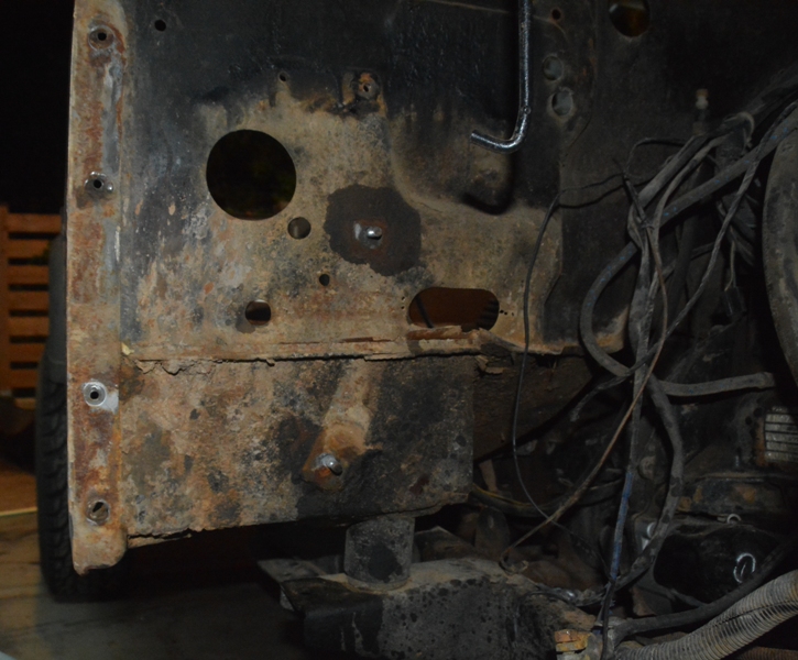

קיר האש בצד הזה במצב סביר, אך דורש תיקון.

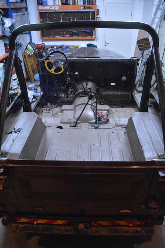

מבטים מבפנים:
קובץ מצורף 107061
קובץ מצורף 107060
מערכת החשמל במצב קטסטרופלי. קראתי את הוראות ההרכבה של צמת Painless performance קיט מספר 10150 והבנתי מה הוא כולל (הכל) אז אני שוחט בלי הבחנה ורושם בצד ההוצאות את 800$ הראשונים. בינתיים הוצאה על הנייר בלבד :rolleyes:

למה 800 דולר למען השם? תקנה צמה ג'נרית של GM. מגיעה עם הסכמות החשמליות. תדפיס אותן בA3 (לימינציה אם ממש בא לך, אצלי עשיתי) ותעבוד לפי התוכנית החשמלית. אחרי שCOAS הזכור לטוב הראה לי איך עושים את זה, זה באמת שטויות. צמה של 100 דולר במקום 800. לא שווה לך ?
תבחר צמה לפי כמות האביזרים שאתה רוצה.
http://www.ebay.com/itm/Universal-12...dWltmT&vxp=mtr
http://www.ebay.com/itm/21-Circuit-S...1T9~Sw&vxp=mtr
זו דעתי וזה מה ששמתי בג'יפ שלי. כן יש עבודה וצריך למצוא קצת חלקים כמו מחברים לפנסים וכדומה אבל אם אתה כבר עושה שיפוץ כללי, שים לדים במנורות וכיו"ב ואז גם ככה הבית המקורי לא מתאים.

כמה הערות לגבי הפח:
1. הכנף אכן נראת רע אבל החלודה ממוקדת.תעיף את כל חומר הפחחים מסביב עד שתגיע למתכת.
אז תחתוך עד שתגיע למתכת בריאה. משם אתה מתאים חתיכה של פח חדשה ומרתך.
אם יש לך חותך פלסמה התהליך הרבה יותר קל ופשוט אבל אפשר להסתדר עם "סתם" דיסק "4.5
2. הפינה התחתונה בקיר האש שלך בעיתית. מציע לך להעיף את כל החלודה ולראות מה המצב שם.
רוב הסיכויים שתגלה שם מקלעת של חלודה ופח. את זה כמובן צריך לחתוך ולרתך פח חדש.
3. אזור קיר האש למעלה מבפנים בחיבור עם הגשר עליו יושב החלון. זה מקום מועד לפורענות
היחידת חימום יושבת שם ויוצרת קונדסציה שעם השנים הופכת לחלודה.
אצלך יש הרבה גינגים וכנראה חלק מהם מסתרים גם חורים. בדוק טוב את האזור ההוא.
את כל הפעולות הללו מציע לך לעשות אחרי הורדת הבודי ופירוק כל האביזרים עד שאתה מגיע לבודי חשוף.
אני עבדתי בחלקים וכל פעם פרקתי קצת (טעות) והתוצאה היתה שבזבזתי הרבה זמן עבודה כי עבדתי בצורה לא נוחה.
כמו כן ארגן מתקן שיכול להפוך בקלות את הבודי לכל הכיוונים. מתקן שישליק הוא אידיאלי אבל ממש לא הכרחי.
מנוף להרמה ונקודה אחת להרים את הבודי + קצת אינטואיציה ואפשר להפך אותו על הצדדים ללא בעיות מיוחדות.
הבודי הערום לא שוקל הרבה כ 90 או 100 קילו

אשר לצמת חשמל. הצמה הגנרית היא בסיסית (מאוד) ודורשת עבודת התאמה רצינית.
מה שהכי עיצבן אצלה הוא שהיא לא מורכבת משני חלקים מתפרקים (מנוע ובודי) אלא יחידה אחת
מה שאומר חוטים שעוברים ישירות דרך קיר האש.
דורש התאמה מאוד זהירה אחרת מים או יותר גרוע קצר עלולים לקרות.
אין גם fusible links כמו במקור ויש הרבה מאוד עבודת התאמה.
עוד בעיה, לא בטוח (נראה לי שלא) שהם שמרו על עובי החוטים המקורי.
יתכן ויעבוד, אבל יתכן גם שהחוט ישרף..
אני בזמנו חשבתי על זה ולבסוף החלטתי שיותר קל (אצלי לפחות) לתקן את הצמה המקורית.
הצמה המקורית היא די איכותית וגם אחרי 30 שנה החזיקה מעמד יפה מאוד אצלי.
הבעיה היא כמובן ה"חשמלאים" הישראלים שחושבים שהם יודעים יותר טוב )-:
לכל מערכת חשמל בגיפ היה אצלי מעקף ! החפריות פשוט היתה בלתי נסבלת !
היה לי המון עבודה לזהות את המקורי מכל קיצורי הדרך שנעשו.
בסוף התגברתי על זה, אם תרצה אני אעביר אותך קורס מזורז.
בקיצור המלצה שלי, או שתתקן את המקור, או שתקנה צמה פינלס מקורית ותרכיב אותה ללא שום בעיות bolt on כמו שאתה אוהב.
