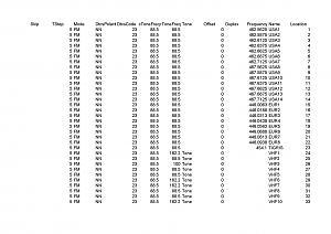

מצרף תמונה (נכונה) של גיבוי של הצ'ירפ, דרכו קראתי וצרבתי.
(ומוחק את התמונה השגוייה של הפרמטרים שהעליתי אמש)
תודה רבה לכם, יואב, אילן וארז, שהזהרתם אותי בשרשור ובמייל מלעשות שטויות (מה שהייתי עושה אם לא האזהרות) :rolleyes:

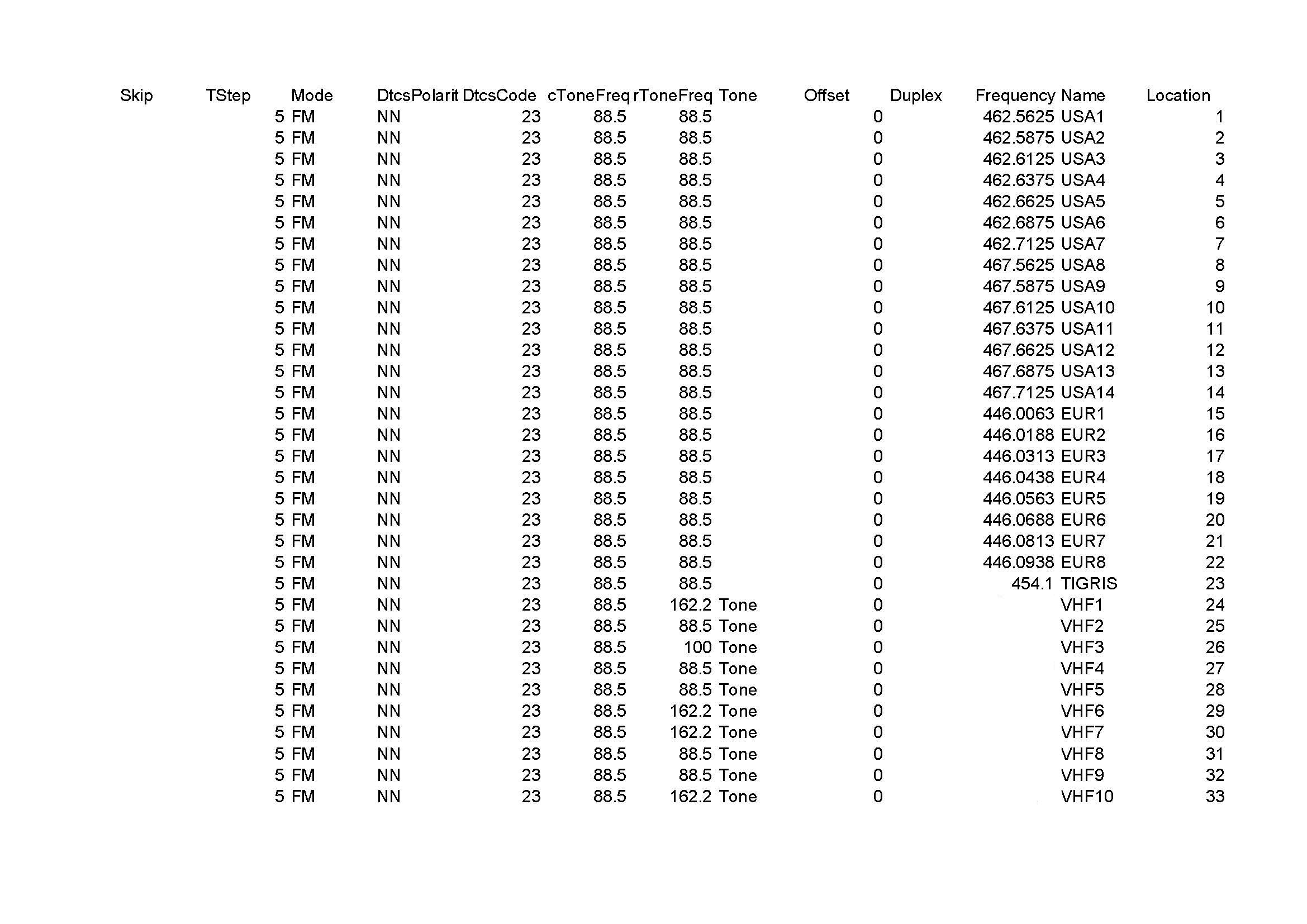

שמיל,
לפי הנתונים ששלחת, לתדרים האמריקאים והאירופאים, הוספת "תדר פרטי" \ קוד (CTSS & DCS ) בערך של 88.5HZ.
למה?
אני מנסה (כבר כמה זמן) , להחליט מה הבררות מחדל הנכונות של המכשיר.
בשלב הזה, אני מנסה לא להכניס תדרים פרטים וקודים, מתוך הנחה שאם אני אתקל במישהו שאני לא מכיר , ורוצה לחבור אליו, זו תמיד תהיה מכשלה.
שאנחנו מטילים בקבוצה אנחנו תמיד זזים לאיזה ערוץ אחר (בוודאי לא נשארים על 3, 5, ....) , ואם הערוץ פנוי, אז בכל מקרה אין כל כך משמעות לקידוד, או שניתן להחליט בתחילת הטיול איך עובדים.
בקיצור למה הכנסת את 88.5 ?
אני גם לא מבין את התכנות של תדרי ה VHF ? מה התדרים? כאילו יש רק קוד, אבל אין תדר???
אין את התדרים של ה-VHF כי זה תדרים שאני צריך, והם לא קשורים לבאי הפורום. לכן - הם נמחקו ולא מופיעים בתמונה.
לגבי תדרי ה- - UHF - זה מה שהמכשיר נתן לי. זה נוסה מול מקסטראק ויצא בסדר..
זה גם מה שעלה אוטומטית בתוכנה.
יכול להיות שאלו התדרים שנדרשים?
יש פה מישהו שיכול לאשר שמסטרק עובד עם "תדר פרטי" של 88.5HZ ?
מאחר ואני לא מפעיל את היכולת הזו, זה אומר שאני אשמע מסטרק והוא לא ישמע אותי.
האם זו באמת בררת המחדל?

לגבי התדרים הפרטיים, אפשר לשדר למקסטרק אבל אי אפשר לקבל שידור ממנו.
תאפס את הנתונים האלה ותקבל שידור חלק. נוסה אתמול בשטח בהצלחה..
