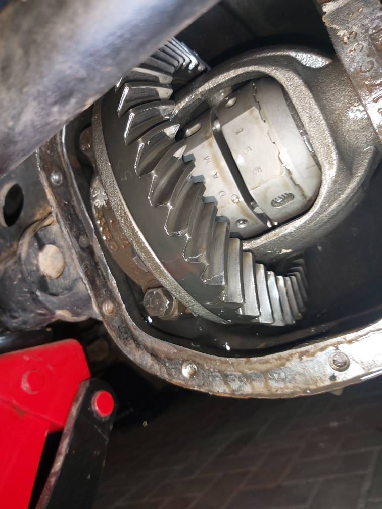

    " , , (4 "), ,
    44, 24 44 . ?
    1. ( ) - / / ?
    2. 24? ? ( ) ( )
    3. ( ) ,

    1. ( )
    2. ?
    - 30 , 27
    1. ?

    , . " wise . .
    4x4- 2x4 2 . . . .. . .
