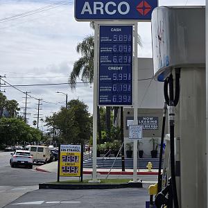

    הקיט הורכב
    די פשוט להרכבה, חיישן אתנול שמורכב על קו אספקת הדלק, מגיע עם שני צינורות שמחליפים את הצינור גמיש המקורי וכוללים את כל החיבורים המהירים
    יחידת בקרה, וצמת חשמל.
    הצמה מתחברת לבקר, לחיישן, למינוס, ולמזרקים זכר נקבה, קרי מנתקים את הצמה מהמזרקים, מחברים את החיבור של המערכת ואת החיבור של הרכב (פיגיבק) וזהו
    קצת מתסכל שבצד אחד יש צורך לפרק את הסעפת יניקה כדי להגיע למזרקים. פעם שנייה שאני נהנה מהתהליך הזה, לא כיף,לפחות הפעם היה רק את החלק העליון
    אחר כך להרכיב הכל - ולתדלק
    התמונה המצ״ב אומרת הכל, וזו התחנה הכי זולה קרוב לביתיClick image for larger version.

    כדי שתרגיש טוב אז מחיר של 5.89 דולר לגלון הוא שווה ערך ל 4.36 ש"ח לליטר.
    המחיר הנוכחי בארץ לליטר בנזין 95 הוא 8.07 ש"ח.

    אתה יודע מה אומרים, צרת רבים זו נחמת טיפשים
    אני לא חושב שאני טיפש במיוחד
    קליפורניה דומה לישראל במדיניות מיסוי מטורפת על דלק, ככה שהמחיר פה גבוה בכמעט דולר וחצי מרוב מדינות ארה״ב, ההבדל הוא שיש פה נפט, אפילו לא באזורים מרוחקים אלא בתוך לוס אנגלס עצמה
    אז עושים מה שאפשר
    בקרוב נתקין מיכל דלק נוסף שיאפשר נשיאה של 40 גלון סה״כ וייתן מענה לנדירות היחסית של תחנות שמוכרות את הדלק תירס הזה
    בינתיים מנסה את המערכת, נסעתי כ250 מייל, עלייה לגובה של 5000 רגל, וקמפינג ליד הנהר. משום מה לא נותן לי להעלות תמונה של המשרד פה, לסטארלינק הפתרונים.
    עלייה קלה בכוח מבחינת ההרגשה, שום דבר דרמטי או מדיד, רק הילוך אחד יותר גבוה בעלייה שאני מכיר,ובדרך כלל נוסע אותה בהילוך 6 הפעם הייתה ב7. עלייה ניכרת בתצרוכת דלק, אבל זה היה צפוי ויצטמצם ככל שמהערכת תלמד. כרגע 12 מייל לגלון במקום 16.
