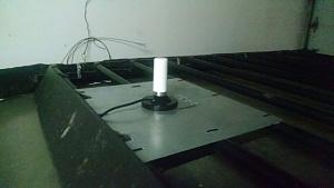

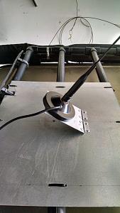

    жд тег щшщеш щоъчщш могйръре оелъ дъчреъ дбмъй афщшйеъ:
    * ъгшйн "аошйчаййн" молщйшй чщш асешйн, аемй баоъ осйбд иебд, абм мк ъалеу лже ъчрд бмъй афщшйъ, аж бшеш щдшеб тебш езмч чип ртмн.
    лое бгйеч бочшйн дамд:
    * лм олщйш щощгш WiFi, цшйк ъчйрд щм ощшг дъчщешъ, мод? ллд! ма ощрд щдолщйш ролш башх бйбеа сгйш, абм ъбйа мбг цшйк ъчйрд. бвмм щже ъчрд офвшъ аж ъмей бощмз, ъбйа б UPS ъдйд биез щйъчт, бсеу йщезшш абм йъчт, ъбйа тн лм азг азш йтбеш змч.
    * мвбй змчйн мшлб, бшвт щлъеб змч мшлб едбаъ тн ощмз шщт дмк тмйк....
    огйрд оелд...
    йщ ошцгс тн оцб щиз е 455 л"с.
    дшлб доиефщ бтемн щвешн мзййк ембмеъ боеск лм джоп.
    бшйшъ озгм ъвебд: "йзшйое мк аъ олщйш дчщш болс"- аоъ ае чщчещ?
    ъп мбгеч аъ ддчмиеъ, йлем мдйеъ щафщш мдгмйу мвйа фмв :-)
    зеош мозщбд тм дъчръ арирд.
    ан аъд желш, бийем огбшй, арй ощъощ барирд 6db баешк лоти щм оиш.
    бйен йен, ебийемйн щйщ цозйд, арй оиййм тн арирд лое щчрйъ (3db), щъйдп оъзмфеъ тм аеъе бсйс оврий.
    бтйчш щарй тн дарирд дашелд, ебвмм щацмй дарирд ооечоъ тм дввеп, арй ощъощ ббсйс оврий щооечон тм "огу" тн цйшйн.
    жд оафщш марирд "мдъчм" болщем, мдъчфм мазеш, емазш долщем, мйфем зжшд чгйод мочен щмд.
    бвгем, дарирд дже, офъйт бчмйид щмд (мтеоъ двегм). щйн мб дйа иебд м UHF абм дшбд фзеъ б VHF.
    вн дъзмъй мзщеб тм олщйш чбет емзфщ аъ долщйш едарирд доъайойн.
    ръчмъй дарирд щоцойгйн мщощд лое ариреъ щм гйбешйеъ смемш щъзсек мдвбйш лбм ам озех мшлб, ащоз мзееъ гтъ
    http://www.ebay.com/itm/131311169250
    Sent from my Mi-4c using Tapatalk
