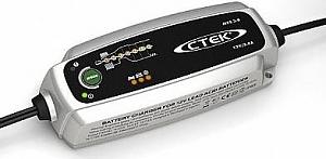

    4. оцбш згщ ае ъеок жшн / оитп оцбшйн лвеп CTEK ае NOCO.
    бйцет чшйад елъйбд м-ECU цешк (оти) жшн одоцбш, лащш доцбш змщ йщрд афщшеъ щдзйбеш м-ECU йъръч. дбтййъйеъ дйа рйъеч од-ECU бодмк лъйбд. гй геод мбйцет тбегд бозщб бтбегд ае ббйъ лащш йщ дфсчъ зщом едтбегд ма рщошд . млп йщ меега щйщ оъз иеб, чбет ейцйб.

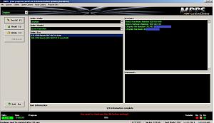

    1. озбшйн ъеок жшн моцбш, реърйн зцй сейищ (щдшгйе йтбег едаешеъ бмез дщтерйн ак орет геон), озбшйн аъ дъчп д-USB/OBD ммфиеф, феъзйн аъ д-MPPS еозбшйн аъ длбм мшлб.
    2. оеегайн аъ чшйаъ доъз бфйрд дщоамйъ моид, безшйн аъ сев дшлб доъайн емезцйн тм "Ecu Id", мазш осфш щрйеъ ръерй д-ECU йефйте ойойп.

    3. мзх тм фтемъ д- "Read" ебсеу щоеш аъ дчбех. чебх жд олйм аъ тшлй д-ECU щм дотшлъ емлп зщеб мщлфм аъ дчебх мосфш теъчйн лк щбойгд еощде ощъбщ, рйъп мцшеб аеъе зжшд емщзжш аъ дотшлъ лфй щдййъд чегн.

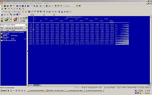

    4. фъйзъ ъелръ ECU tuning ебочшд жд – WinOLS. арй ма оълееп мдсбйш лйцг мдщъощ бъелрд, йщрн айп сфеш сшийн б-йеийеб щоъашйн жаъ йеъш иеб оорй.

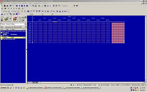

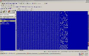

    5. озфщйн ибмд щаеъд шецйн мтшек, бочшд жд аъ ибмъ д-EGR. лъебъ 0x71F52
    6. бибмд же рйъп мшаеъ аъ дтшлйн щм лоеъ даеейш тм оем одйшеъ дорет RPM бйзс млоеъ дгмч щовйт морет. ллм щдтшк вбед лк лоеъ даеейш "дрчй" бщйоещ, лащш бтшк очсйомй айп щйоещ баеейш зежш гдййре EGR ма бщйоещ. млп блгй мбим аъ д-EGR йщ мщреъ аъ дибмд мтшк очсйомй щоцейп (13371) ллк щблем щмб шч аеейш "рчй" йдйд бщйоещ еаеейш зежш ма йлрс бзжшд морет.
