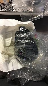

    הגיעה המשאבה..נקווה שזה יפתור את הבעיה..
