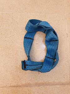

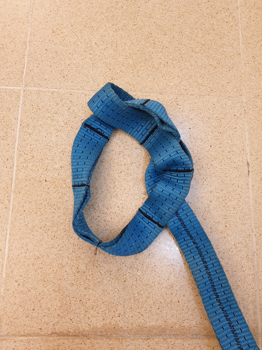

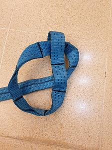

    аъд йлем вн мрсеъ мзмх ошлбд, абм аъд тгййп тн в'йорй, евн ан ъчз ърефд..... ъщъгм щма ъдйд шез рвгйъ
    лое щасу лъб мк, тн ощчм щм в'йорй, айп мк од мтщеъ отм 4 иеп.
    мвбй даешк, щйщй дазшеп, зйбшъй щмещ!!! шцетеъ т"о мзмх шлб брзм мбп (отшбйъ млбйщ, чшеб моавш).
    щаъд шецд мзмх ойщде, аъд шецд щдшлб дозмх йдйд тм чшчт оецчд. щрестйн одш, тг щщечтйн, аъд лбш шзеч бъек дбшек.
    бчйцеш, ъщчйт аъ дочен (доети бв'йорй) еаъ длсу, бйеъш аешк ефзеъ лз.
    гшк авб (еоъзбш мщамд тм дщчмйн) - бщтъе, фд -
    http://www.jeepolog.com/forums/showt...l=1#post833338
    рошег щн домцд мфъшеп щма длшъй, аж ъфшъй мй ламе -

    жд делйз аъ тцое, ебвгем!!! жд дзжйч ърефд щм ишефш, ежд рфъз бчмеъ мазш дзймех. фщеи штйеп ваерй.
