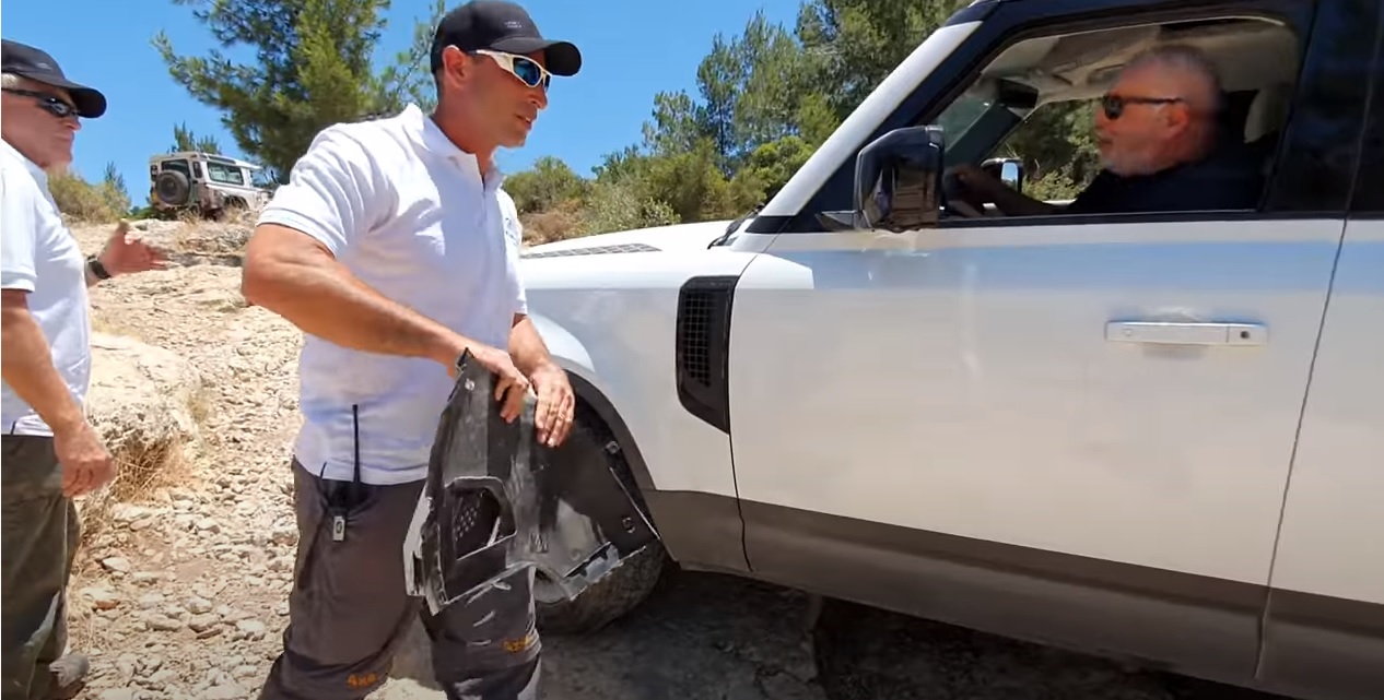

    мгтъй длм оъзйм бжеейъ вйщд. елод фмсийч аъд оелп мдщайш оазеш.

    бшйшъ озгм ъвебд: озш ддщчд щм дгйфргш дзгщ, ма рфъз млбеге щшщеш?
    ддбгм дтйчшй бйп дйлемеъ щм дазг едйщп фд жд ма дртймеъ оем tc амчишерй, ама дтебгд щай афщш мшечп аеейш бцойв щм дзгщ
    иеб...жд ефвещ офмсийч
    мчшру йщ шайд змщд, абм же ма дбтйд щме

    дфвещ жд сън фгйзд, йлем мчшеъ млм азг.
    ощми 21 жд бгйеч дочен мдщйч аъ дшлб джд, абм ой щдфйч аъ дашет дйд цшйк мдътчщ тм зйщечй дбшжм 18 дмбрйн (дочсйойн!) етм цойвй AT решомййн, млже рсйтъ дгвод зщебд. од щарй ма обйп жд мод ма тешлйн сшиеп лжд (афшефе фвещ), арй очеед щой щочбм бшащ ма очбм зжч огй.
    едлй мфръаеп - "ъосз йшчеъ"
