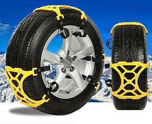

    йщ мойщде рйсйеп тн дъзмйу бъоерд ае геод ме? ршад щжд шч млбйщ емфшййбийн.
    оййтг аеън мсоешай чмйм.
    дан йзжйч вн бтбегъ щиз .. длеерд тойгеъ бсмтйн еламд..
    дозйш, 250щз даоъ гй ожойп..Click image for larger version.

    тбешк/тбешре ршад ойеъш. ъшад тм айме цойвйн деа оешлб. цойвй лбйщ йтегйн/змчйн. бцойвй AT лбш йдйд мк афчи геод. бревт мсмтйн , ма оаойп щйщшег маешк жоп/ан блмм. доецш сбйш мдрйз щъелрп мгшвъ/тецоъ зйлек щм щмв . дйд мк бтбш цойвй щиз олебгйн , мод аъд цшйк оецш лжд . бщмв 2013 ийймъй блм й-н тн цойвй амйарс AT мма лм бтйд.

    бгчеъ амд оощ рзмх мргчшежш щм ойщде олебг олап, тн цойвй AT иебйн, оъчйтд обйлд ай щн бцфеп.
    ма щчт ема лмен - тог бщиз олесд щмв ечшз едзмйч бочен, ма йлм мдъчгн.
    мвошй бочшд двйте амйе арщй айзег дцмд. щмфе одашвж щмдн фири геод щдецйа аеъе одъчйтд бчмеъ (езсле мй рсйтд амйе... рщоеъ иебеъ!)
    ебгйеч мгбшйн ламд жд ойетг.
    ма лгй мрсет тн жд, ама лгй мдйзмх оъчйтеъ рчегъйеъ.
    жд тебг, жд йтйм ежд оецмз. ъеега шч щод щаъд ожойп, оъайн мойгъ дцойвйн щмк.

    жд йтйм еоецмз бтйчш мъшзйщ щцййръ- щмв, бех шгег езмчмч, гща шиеб еле...
    бшвт щжд бех тоеч, елм севй дъчйтд дазшйн, жд ма йтйм, евн рчшт.

    ббех тоеч, ан дййъ осфйч гбйм мдйлрс амйе, айп ъзмйу млрръ, аъ зфйшд еовфй шфърйн.

    ан жд шч мщмв, аж мод ма мамъш тн шцетд чцшд ае шац'и щчщешйн мцойв?

    бщмв од щзщеб жд обрд /фрй дсемйд. AT ае MT, ан жд ма оевгш лцойв щмв, дазйжд ейлемъ дъошеп, ебтйчш фйрей дщмв отм дцойв рзеъд оаг.
    байшефд, ан рдвъ бзешу мма цойвй M+S етщйъ ъаерд, йщ сйлей иеб щдбйиез йъртш офйцей.

    азъ дтцеъ маеъе мргчшежш дййъд мдешйг мзх аеейш
    дан жд ма дфек бочшд щм бех
    тм щмв ма озмйчйн, лотшен афйме йщ ме дървгеъ.
    лащш деа лбещ еоти вщн ейшйгд биоф' , очбмйн ощиз чшз змч модгшйп.
    аж мцойвй MT йщ йъшеп бфйцез щлбъ дчшз ечбмъ азйжд.
    щшщшаеъ щмв оциййрйн бфйцез щлбъ дчшз йеъш оцойвй д MT .
    ъзймъ рсйтд боцб чшз, гешщ тгйреъ тм геещъ двж.
    лап йщ йъшеп маеиеои , фщеи тежбйн аъ дбшчс ереърйн миешч мчгн маи маи.
    лоебп щдслрд двгемд бощиз лжд дйа дбмйод !
    сте маи, бждйшеъ еъдре.

    цйиеи рлъб бочеш тм йгй а.ф цфйд бдегтд
    жд иеб мфрй длрйсд мбех.
    дштйеп бцойв чщйз (орефз) ббех ревт мбех шгег щдвмвм овйт мщлбд дчщд едйцйбд оъзъ мщлбд дшлд, еаж ъдйд азйжд мдъчгоеъ.
    азшъ жд шч мщчет одш йеъш.
