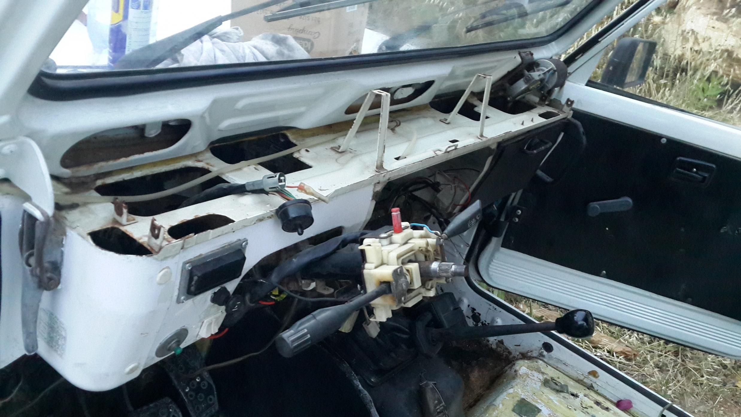

    השבוע נרכש סמוראי 84 (SJ410) עם מנוע 1.3 וגיר 5 הילוכים(של 95), נועל צמיגים 235. יקרא מעתה "הילד".
    מה בתוכנית? שיפוץ ולא שחזור, הכוונה שיהיה ג'יפ שיסע טוב בשנים הקרובות.
    בודי:
    פורקו המושבים, שטיחונית, דש בורד. יש חלודה פה ושם, לא טרוף.
    בתוכנית להרים את הבודי, לשייף לטפל במוקדי החלודה ולצבוע.
    כאשר את תחתית הבודי לצבוע ב"מסטיגום 10" (זפת קר?), את פנים הרכב לצבוע עם מרייט ואת חוץ הרכב עם ספרי צבע.

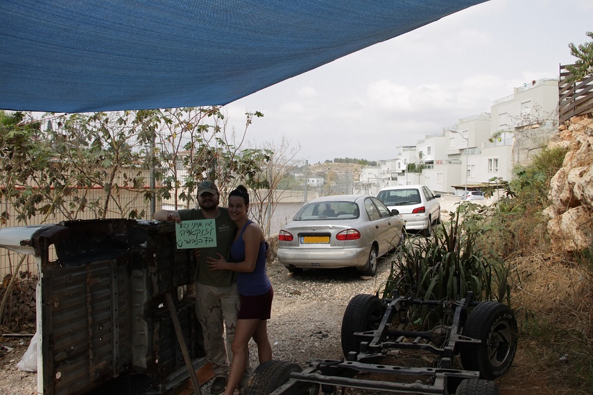

    פבל

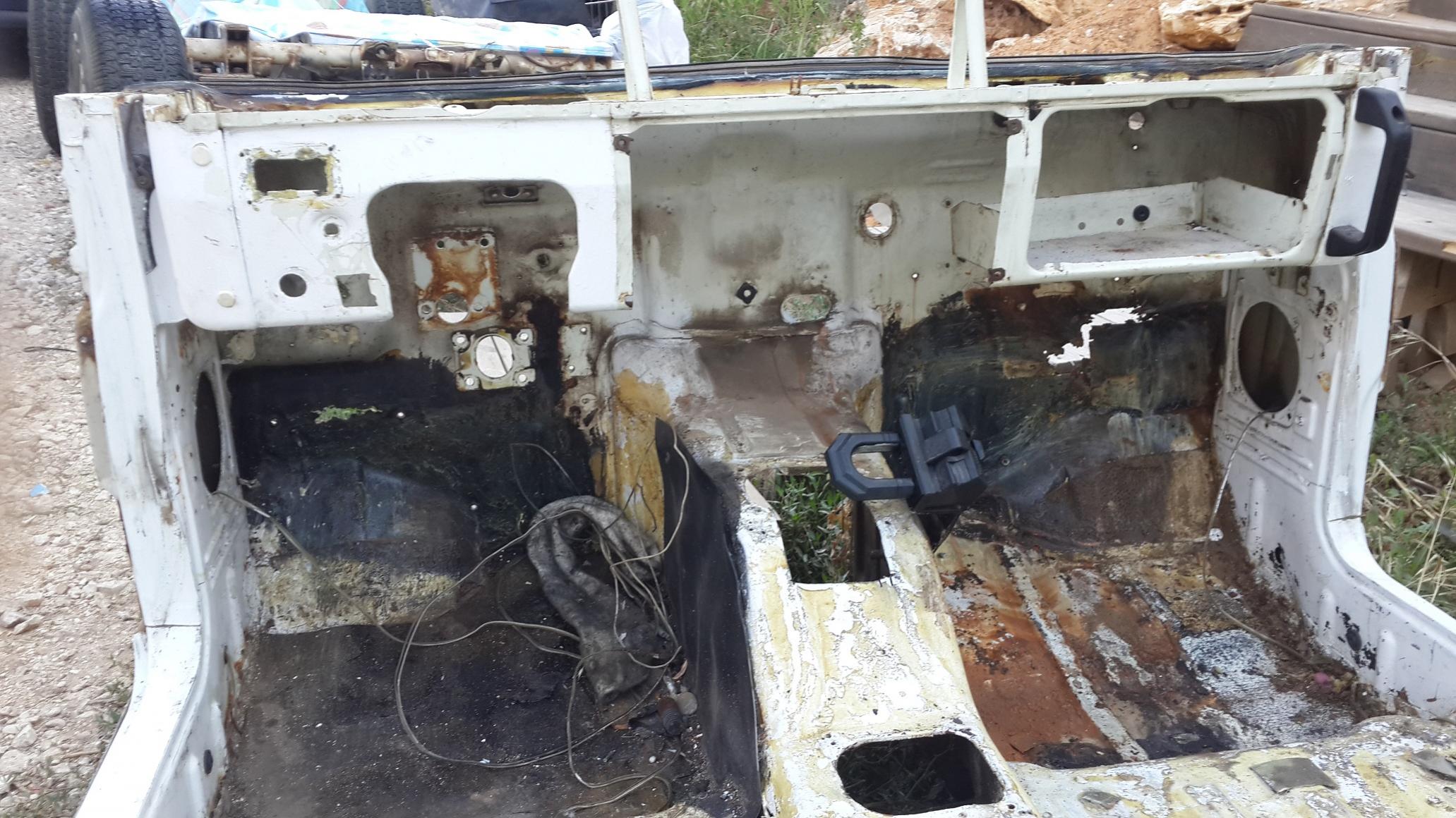

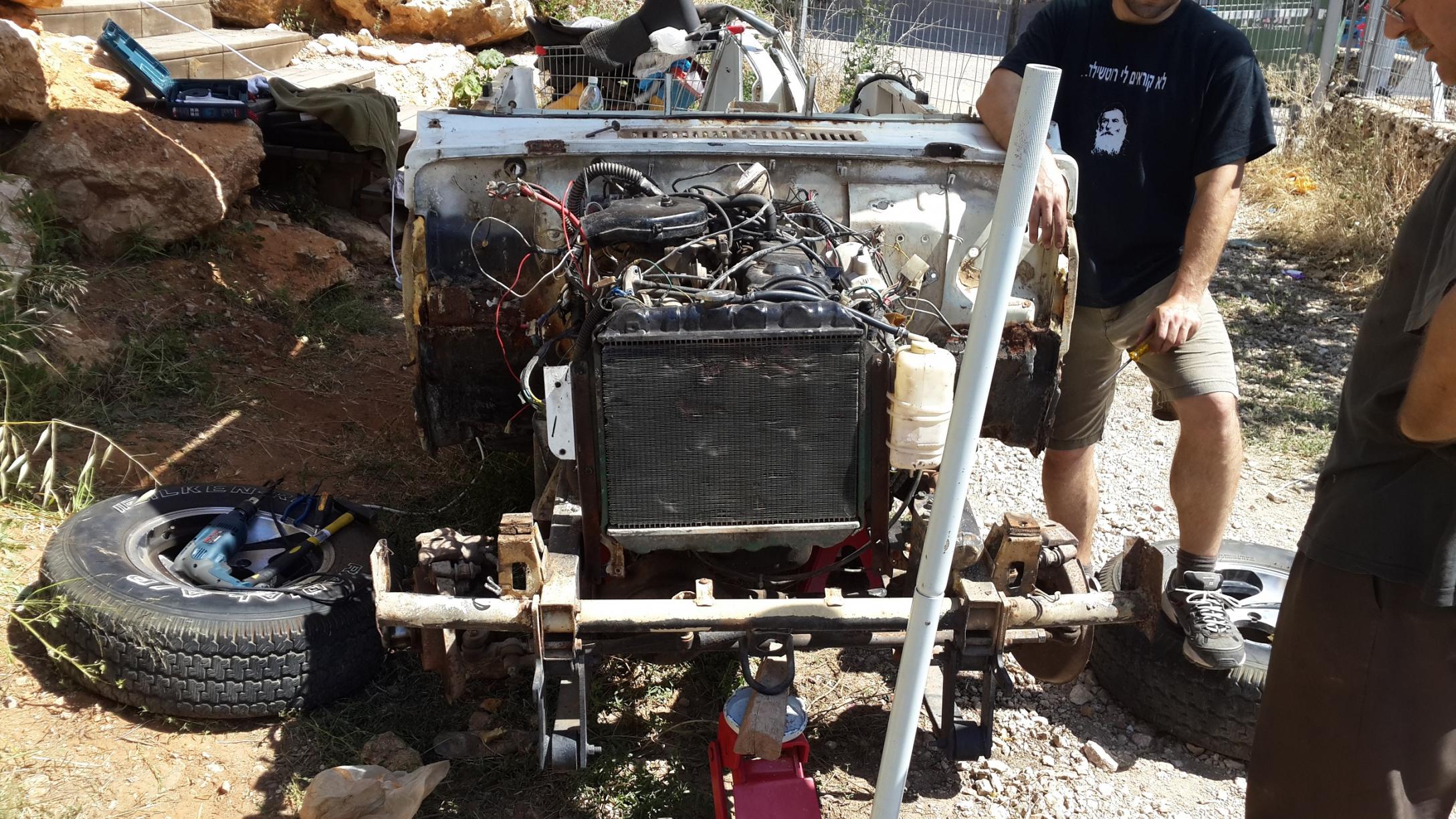

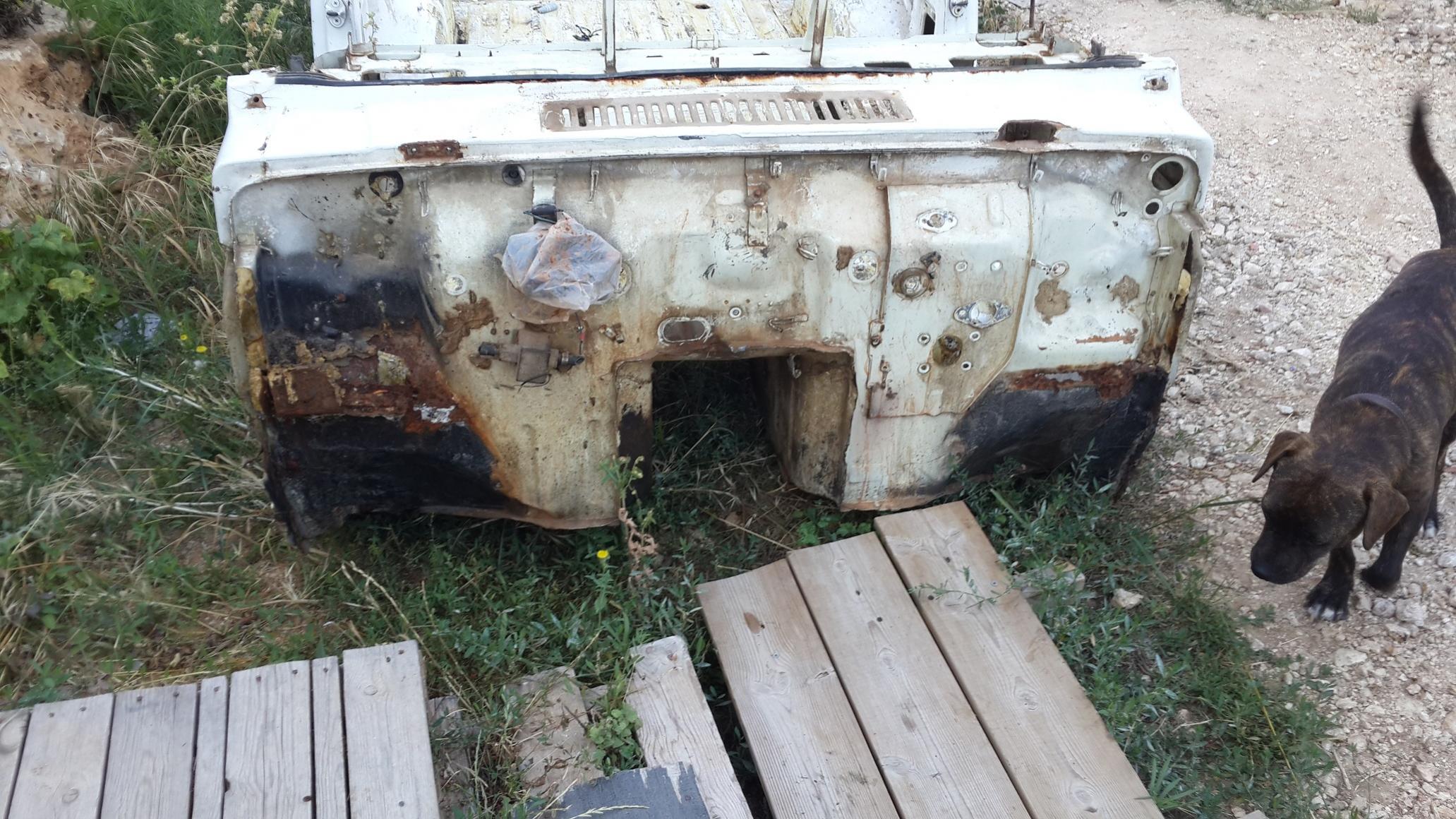

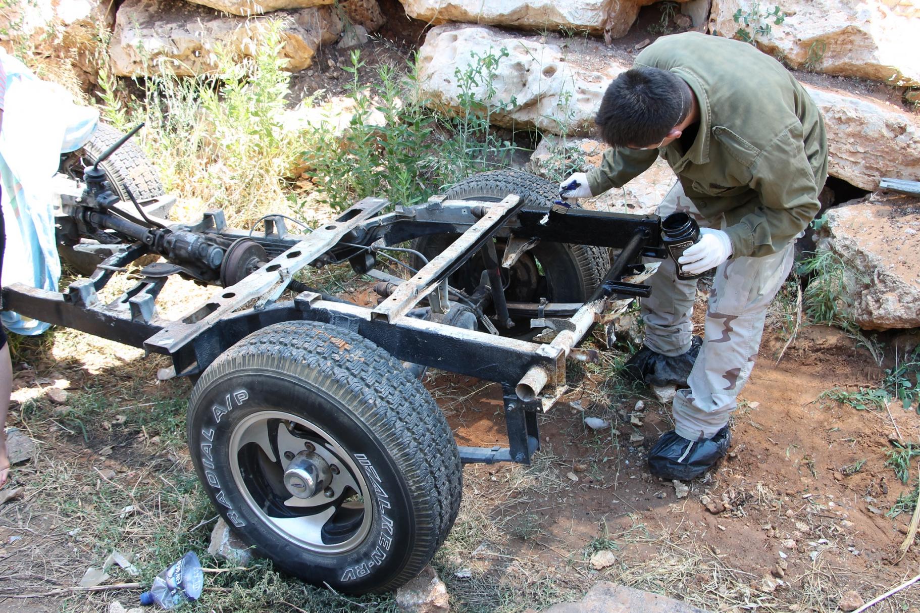

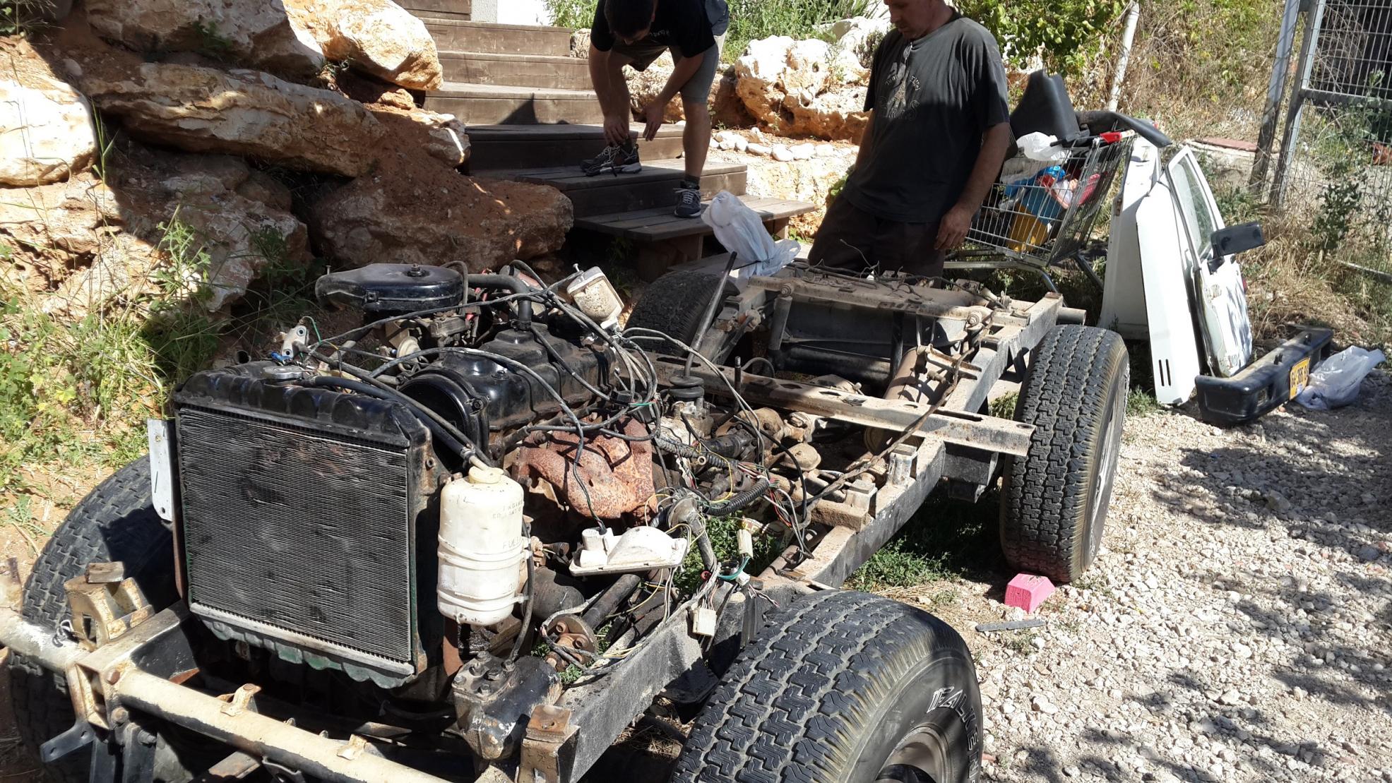

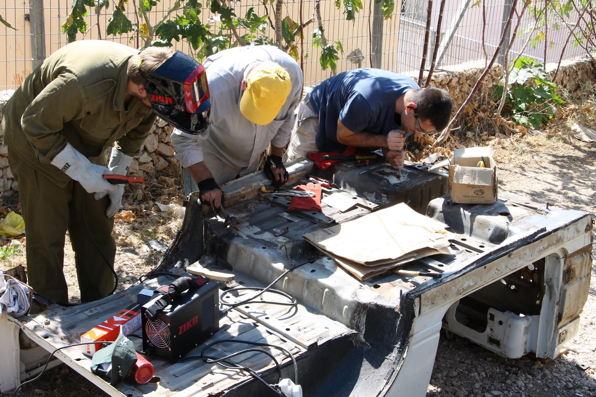

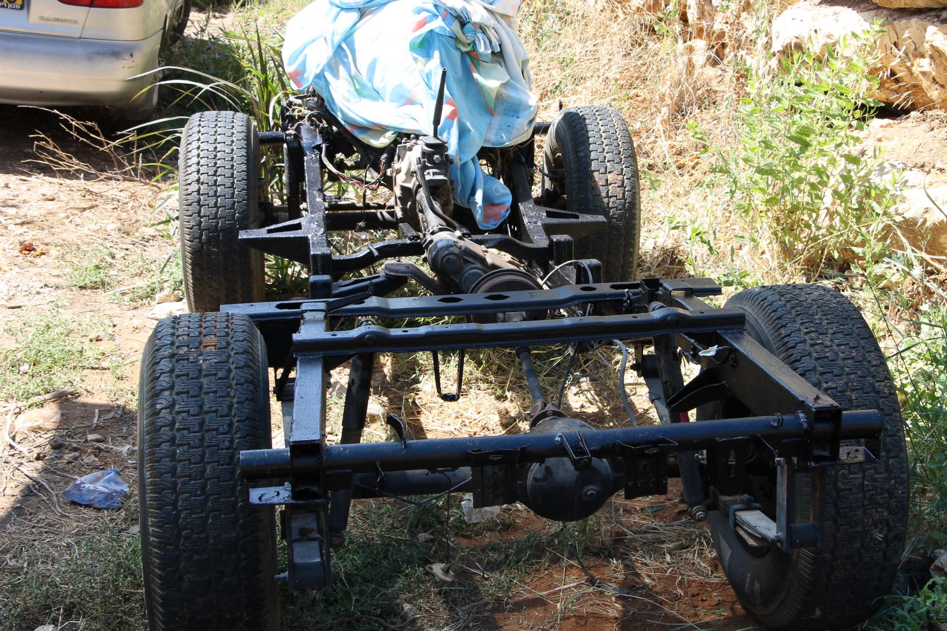

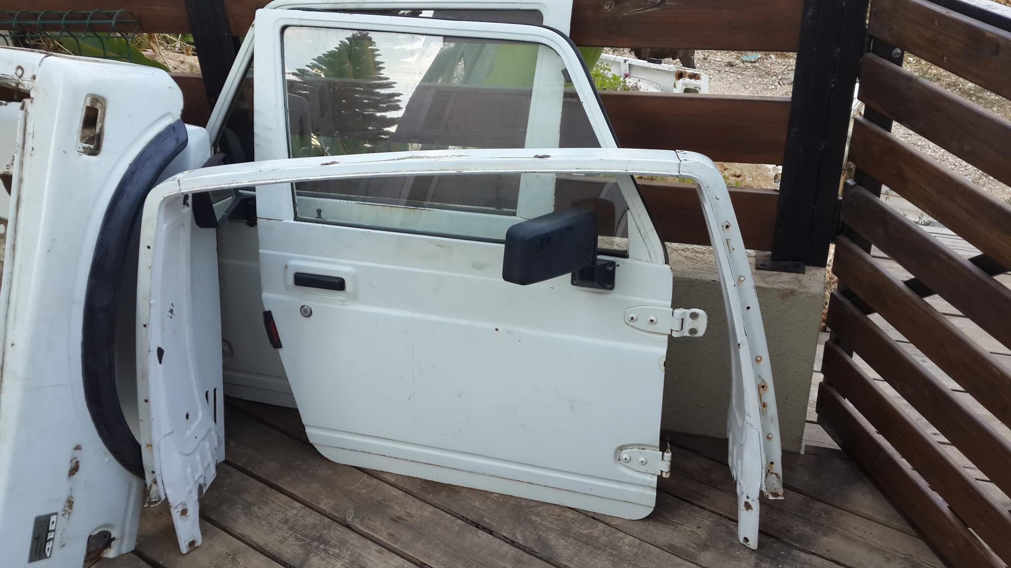

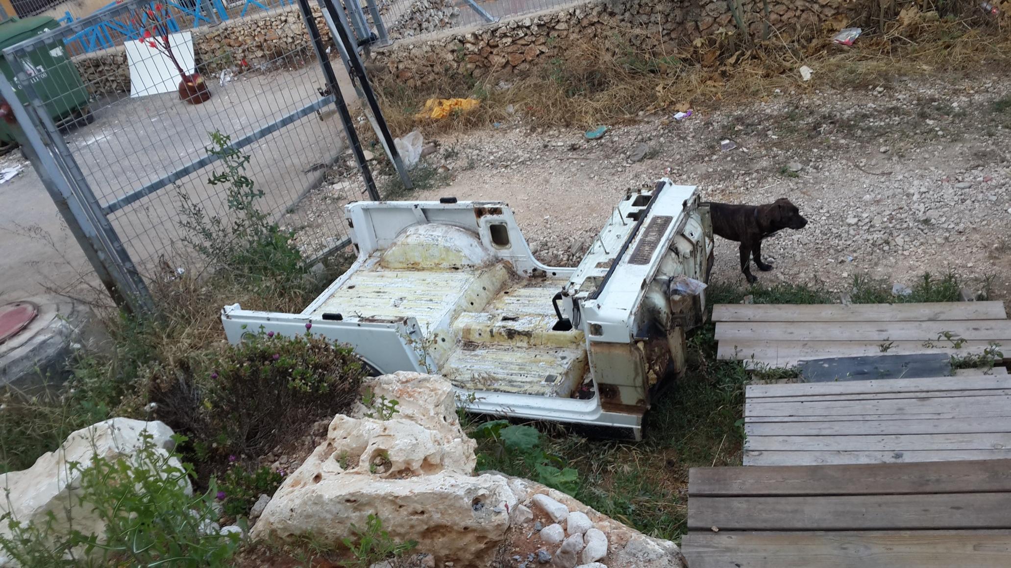

    הסופ"ש הגיע כח עזר (המשפחה), עם כלי עבודה נורמלים.
    אחרי שעות של פירוקים ומלחמות עם כל בורג אפשרי (רובם נשבו, נחכתו או קודחו) והבודי ירד מהשלדה.
    פה התגלתה התמונה המלאה
    השלדה במצב ממש טוב, כניראה שאעבור עליה (נקיון וצבע).
    לעומת זאת הבודי במצב לא להיט בכלל יש רכבונות וחלודה, יש צורך בפחחות ריתוכים וכו'.
    מכאנית הוזמנו חלפים רבים והם בדרך ארצה, מה שמדאיג אותי זה הבודי.
    אשמח להערכת מחיר גסה לפחחות וצבע (עבודה ברמה נורמלית), כיוון שזה החשש הגדול שלי בפרוייקט.
    שווה להוסיף גם את השלדה לסיפור הפחחות?
    שבוע טוב,
    פבל

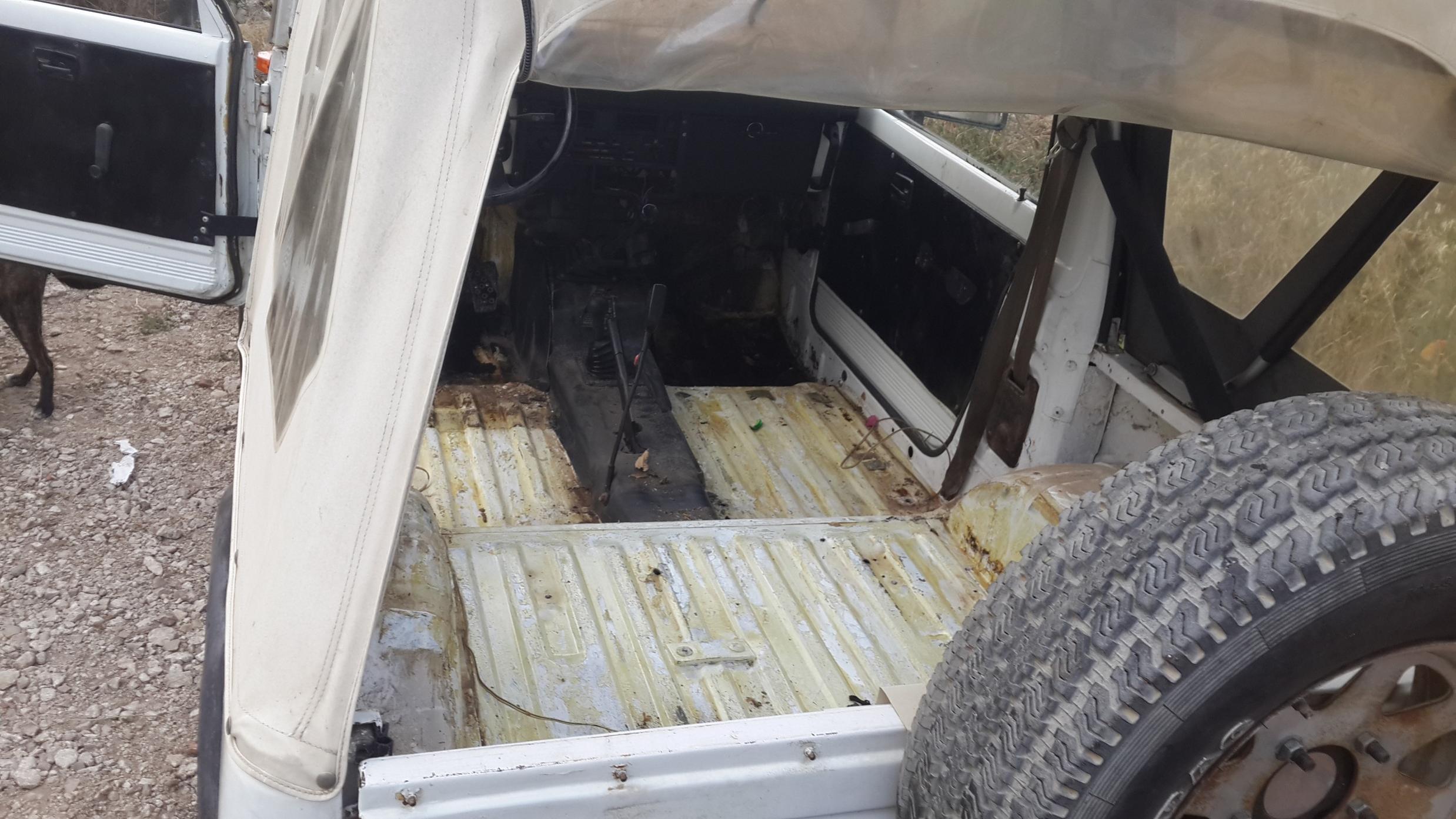

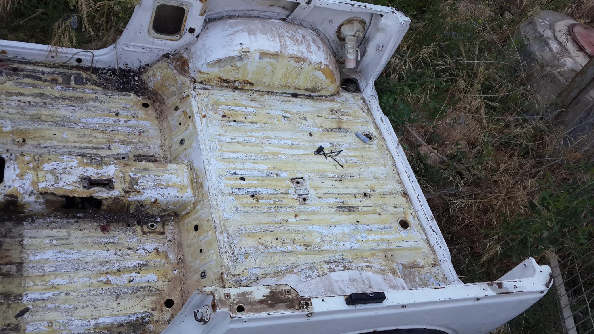

    ברירת מחדל תגובה: שיפוץ SJ410 84
    מאחר ואני לא מוצא פחח שיעשה את העבודב במחיר סביר אני שוקל לעשות בעצמי. אשמח אם תוכלו לתת קצת פרטים לגבי התהליך.
    מה שאני חושב כרגע זה ככה:
    1. ליטוש כל חלקי הפח (ראש צמר פלדה למשחזה)
    2. ריתוכים... אין ידע ואין ציוד. מכירים מישהו שמוכן לבוא לעבוד תרומת מחיר הוגן?
    2. ליטוש נייר לטש עדין
    3. שטיפה טובה ויבוש מוחלט
    4. שתי שכבות פריים
    5. מלא שכבות צבע
    6. חלק תחתון של בודי והשלדה יעברו צביעה עם חומר שמיועד לציפוי ארגזים של טנדרים. אם זה לא תופס זה בגלל gmike

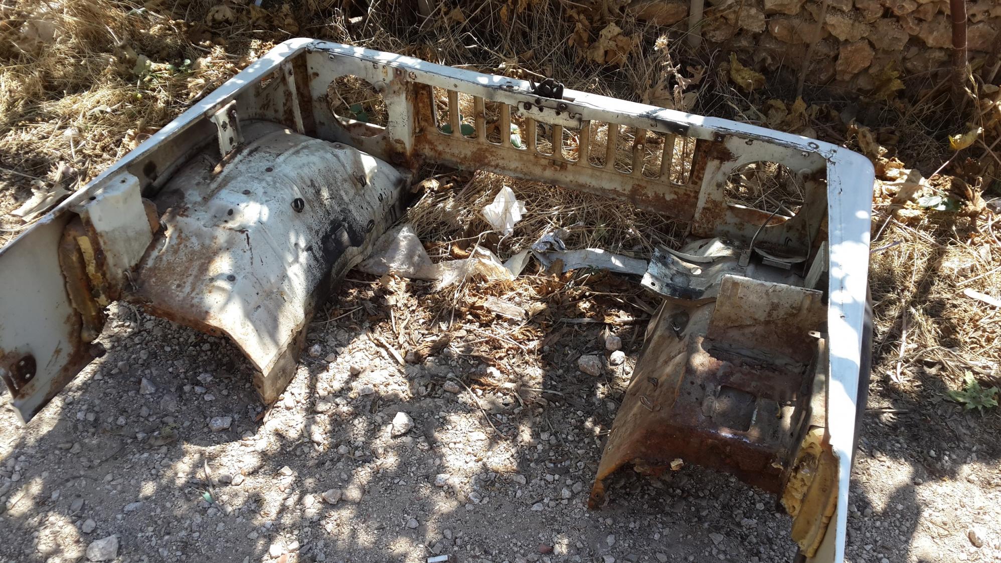

ID:	87516עוד כמה תמונות
    אותרו כמה כתבות טובות לגבי צביעה ביתית. למי יש אקדח וקומפרוס להשאלה?

    אני בתהליך דומה.
    כך בחשבון שזה לא נגמר בשיוף וצביעה.
    נתחיל בזה שאם אתה משייך עם מקדחה זה יקח הרבה מאוד זמן והרבה ראשים.
    מניסיוני בבודי מאותה שנה, אחרי שמתחילים לשייף רואים שמאחורי חלק מהחלודות יש פשוט חורים וצריך לעשות טלאיים.
    עוד המלצה היא לא לגעת במקומות בהם הצבע במצב טוב. עדיף לא לחשוף את המתכת הזו לאויר העולם.
    מכיוון שאתה משייף ולא עושה התזת חול , הייתי ממליץ לך ליישם ממיר חלודה לפני הצביעה בצבע יסוד.
    בהצלחה! זה פרויקט מורכב אך מספק ומלמד!

    אחרי שיצאתי מהשוק של היקף העבודה (תודה לכם), אני אעדכן.
    פורקו כל חלקים עד לרמת ברזל בלבד (דלתות, מרכב, וכו').
    שלב הבא:
    * לנקות, להסיר חלודה (לחתוך חלקי פח רקובים)
    * ריתוכי תלאים ( רתכת אלקטרונית) - כן כן יודע שזה יהיה שמח.
    * הכנות לצבע
    במקביל יש נקודות חלודה על כמה מקומות השלדה:
    * לנקות ולשטוף
    * לצבוע
