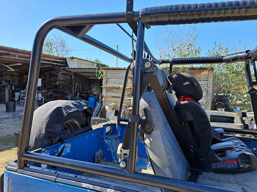

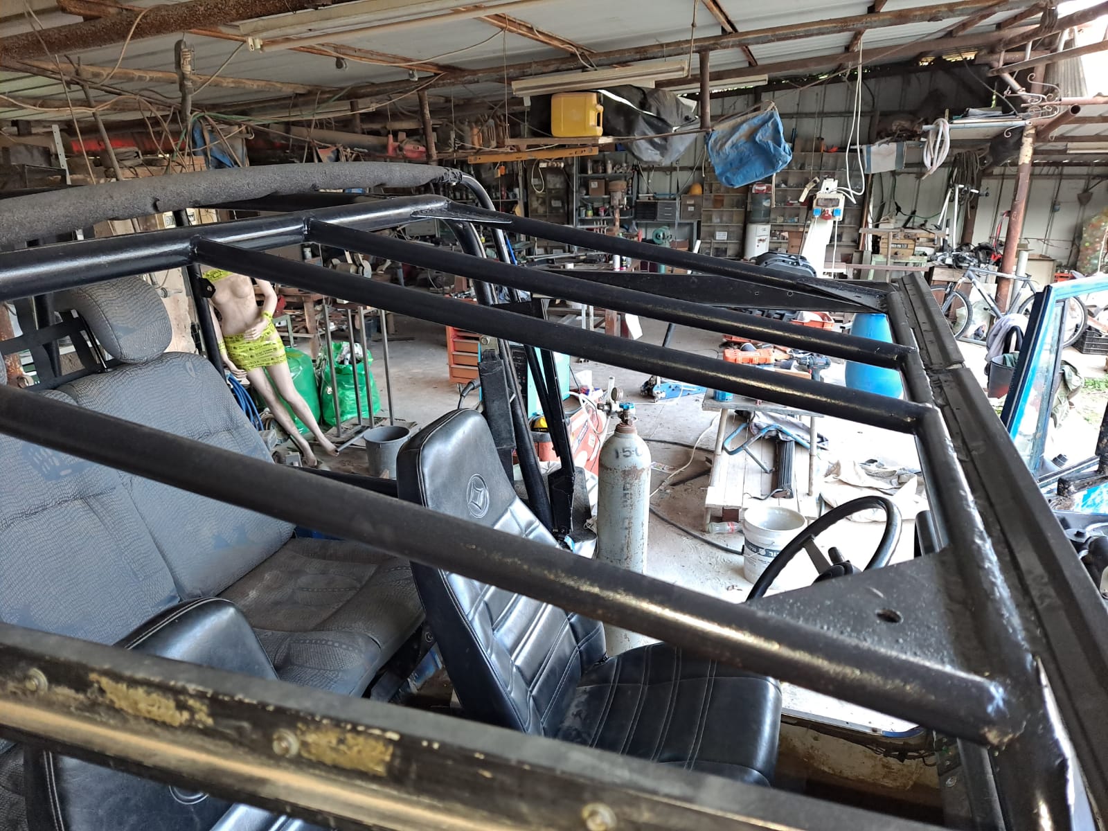

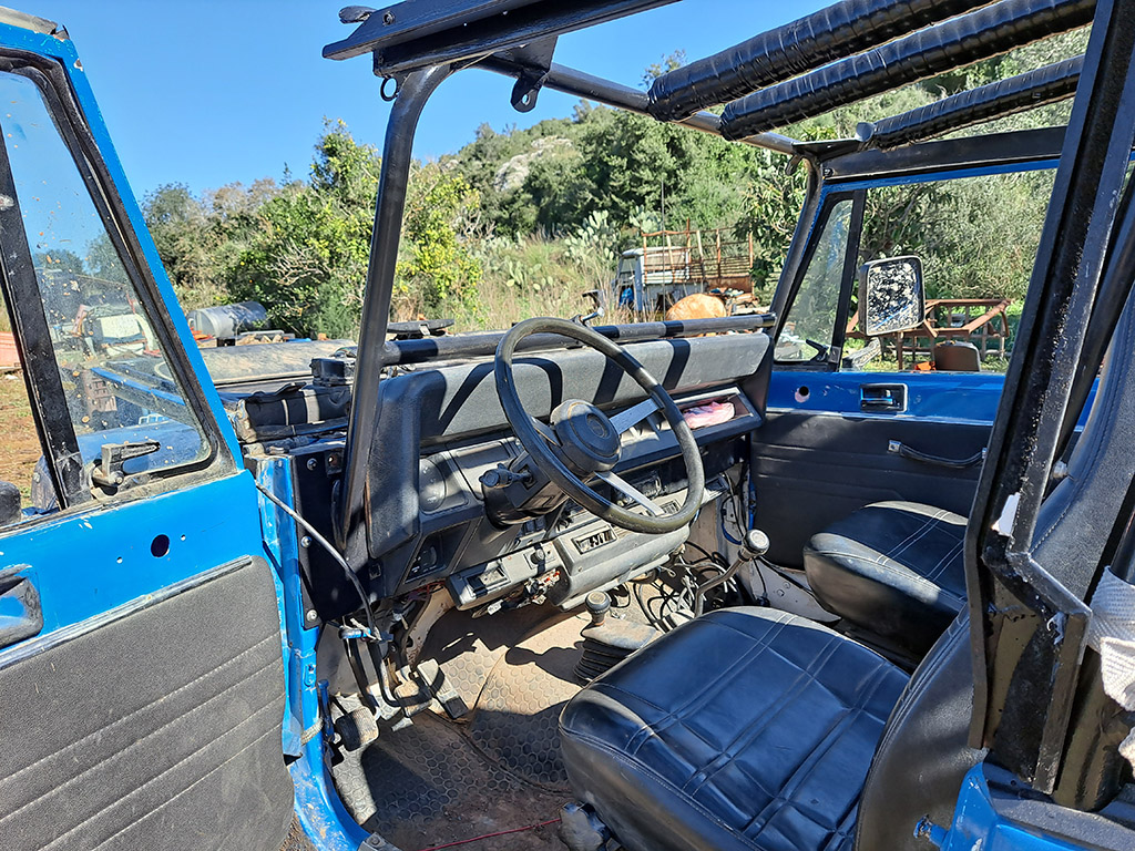

    β'ιτ ρετδ M240 δεΰ ψλα ξγδιν ωξφθιιο αμΰ μδφθιιο αλμεν. ΰεμι ψχ αγαψ ΰηγ, αμρτχ μΰιγιεθ ξχριξεν δπΰδ ξξιπιξεν ωμ ΰεθε. ξι ωϊλπο ΰϊ δβ'ιτ δζδ δϊςμν ξφεψκ ωψιγεϊ αριρι ωμ δθξαμιν δξγεαψιν εδημιθ ωτβεω αψζμ ξτεΰψ εζεβ ηβεψεϊ αθιηεϊ ζδ λμ ξδ ωφψικ λγι ωδψλα ιηωα "αθιηεϊι". ΰζ ΰπι ΰεμι ΰιγιεθ ΰαμ μιμγιν ξβις φ'ΰπρ, εςμ λο δωχςϊι αγεψ δαΰ λμεα δϊδτλεϊ χφϊ ιεϊψ ξωξςεϊι ξξδ ωδϊλεεο διφψο.
    ξδ ζδ ρετδ? ξπες θεα, ΰτιμε ξΰγ, ξωεγκ μβιψ ηαια ερψπιν, μτηεϊ ημχν, μΰ τψετεψφιεπμιιν. ξδ ωδβγιμε μςωεϊ απφψϊ ζδ ΰϊ δγαψ δηαια ςμιι, μδϊςμν. ΰζ δν δϊςμξε μβξψι ξφψλι αθιηεϊ. λψιϊ ΰεειψ, δφηχϊν ΰεϊν. ABS ΰε λμ ξςψλϊ ΰηψϊ, ζδ μιτι πτω. ηβεψεϊ αθιηεϊ ξΰηεψδ, μξδ? ΰζ δρετδ ιφΰδ μςεμν ςν ωπι λιρΰεϊ χγξιιν ςξεριν αξιμδ δΰηψεπδ ωμ δβπϊ δαθιηεϊ, ηβεψϊ αθιηεϊ εξςμιδ χωϊ δϊδτλεϊ ρξμιϊ ωςιχψ ξθψϊδ ζδ ξωςπϊ μαψζπθ. ψεφιν αθιηεϊ? τωεθ ΰμ ϊϊδτλε. ελο, αωπιν ωαδ ιεφψδ ρετϊπε δληεμδ, λψιεϊ ΰειψ εABS διε λαψ τψιθ γι ξχεαμ αςεμν δψλα.
    ρετδ M240 ληεμδ, ΰψελδ εξδξξϊ πλπρδ μρλλδ λωςμ ριτεπδ ωπι ρτρμι ΰεψκ πθεμι ηβεψεϊ. ρτρμι ΰεψκ αΰωψ δν ξϊΰιξιν μωμεω ΰτωψειεϊ αμαγ ωΰιπο αΰεϊ αιψεχ φαΰι: ΰηγ, δρςϊ ϊιιψιν ΰιψετΰιν, λΰμε ωξϊηιμιν αϊηιμϊ διεν φιεπιιν αμαο αεδχ εξριιξιν ΰεϊε αΰγεν ψξζεψ λΰπθιωξιν. ωπιϊ, πριςδ αρετδ τϊεηδ λωΰϊδ θξαμ αο 22 ξτεφυ δεψξεπιν εξρις ΰηψικ ςεγ ωμεωδ γαιμιν λξεκ ωξπριν μςωεϊ ψεων ςμ ΰψας τψιθιν ξρεβ πχαδ μξθψϊ δζγεεβεϊ. εδρεβ δΰηψεο, ΰπωιν ωΰϊδ ψεφδ μδρις ψχ τςν ΰηϊ ωμΰ ιαχωε ξξκ ωεα μαεΰ μθιεμ β'ιτιν.
    αλμ ωΰψ δξχψιν αςεμν, ρτρμι ΰεψκ δν ζεεςδ ξαηιπϊ πεηεϊ, αθιηεϊ, τψχθιχϊ δςξρδ ελμ γαψ ΰηψ. πτμ δτεψ εδεημθ ωδληεμδ ϊχαμ λμεα λξςθ ξμΰ ωξςαψ μδβπδ ωδεΰ ιρτχ, δεΰ βν ιηζιχ ΰϊ δρτρμ δΰηεψι δηγω εΰϊ δαψζπθ ξμτπιν λλδ ωΰτωψ ιδιδ μδεψιγ ΰϊ δωξωδ δχγξιϊ μξχεξδ δθαςι, ξλρδ δξπες. μθεαϊ δξωιξδ βειρ δξδπγρ δζεμ αιεϊψ ατεψεν, ωδρλιν μαεΰ αϊξεψδ μχτδ ερπγεειυ'. δεθψγε θμτεπιϊ βν ιεΰα εραιεο. δξδπγρ δημιθ (ΰαμ μΰ αλϊα!) ωδχωϊ δχιιξϊ αχεψδ B αψιΰδ ξρτιχ εδιΰ ϊδιδ δαριρ μωΰψ δλμεα.

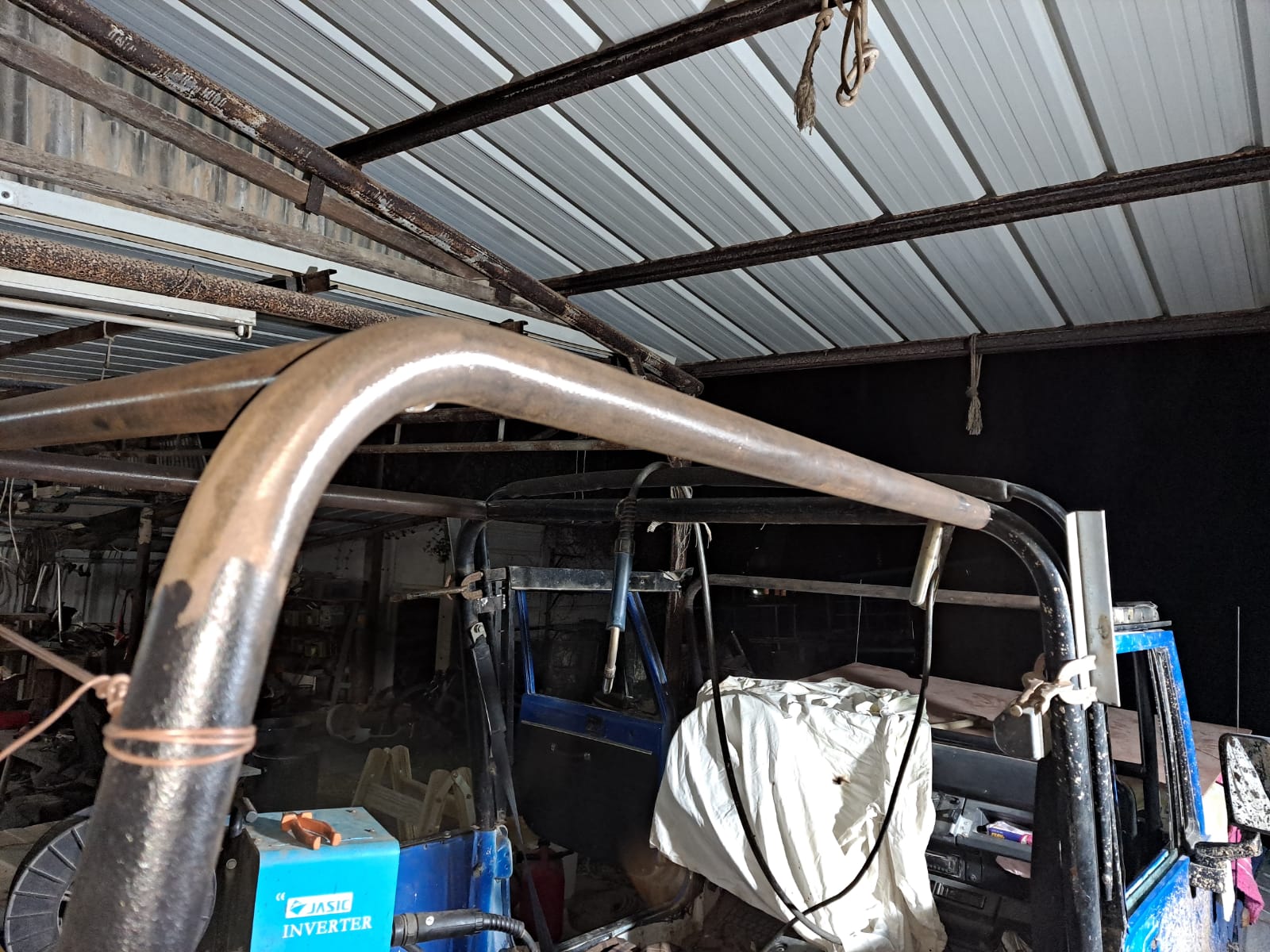

    αλμ τιπδ ψιϊλϊι φιπεψ χφψ αζεειϊ ωμ 45° μφιπεψ δΰεψκ εδψεηα εδιεϊ εΰπι μΰ ψϊκ δξΰδ δερτϊι ξμξςμδ ξωεμω ηιζεχ περσ αψιϊεκ ξμΰ. αξψλζ δξωεμω χγηϊι ηεψ ΰμιε ιηεαψ αςϊιγ δββεο ςν αψβιν (ΰιο αψιψδ, ηιιαιν μηεψψ χφϊ ΰϊ δαψζπθ).
    λγι μχας ΰϊ ρτρμ δψεηα (ϊψεξϊ ΰιαψιν ξψπε χπβε) ελγι μιιφψ ξχεν ψΰει μηβεψεϊ δαθιηεϊ πϊτψε φιπεψεϊ "1.5 ξςμ δρσ δςμιεο ωμ βεσ δψλα. ΰμιδν ψεϊκ φιπεψ βεαδ αχεθψ "1 ωιωξω λαιϊ ωμ ηβεψεϊ δαθιηεϊ εϊεωαϊ δλιρΰ. αιο ωπι φιπεψεϊ δβεαδ ψεϊκ αψζμ ςβεμ αχεθψ 8 ξ"ξ λγι μϊτερ ΰϊ ΰεζπι δρτρμ εςεγ αψζμ λζδ περσ μξςμδ λγι μχας ψωϊ αθιηεϊ αιο δρτρμ μφιεγ ξΰηεψ.

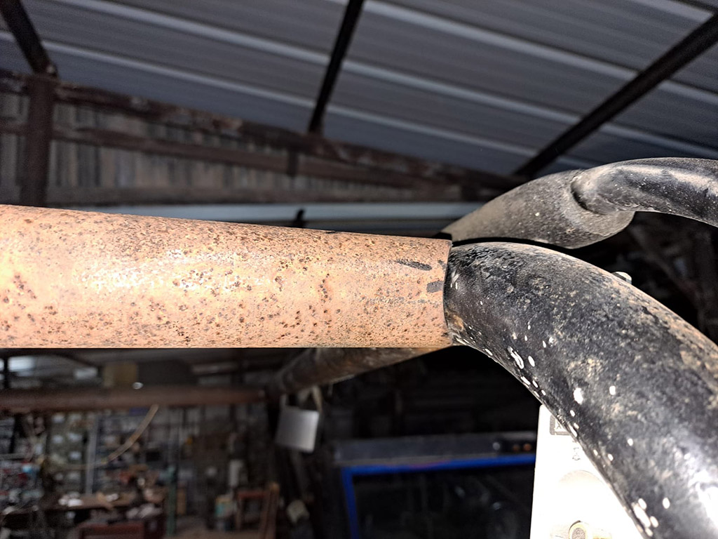

    ΰϊ δχωϊ δχγξιϊ, χεψδ A, δημθϊι μςφεψ αΰξφς. ωϊι ΰετφιεϊ ςξγε μτπι. δψΰωεπδ, φιπεψ μλμ δβεαδ, λζδ ωιεψγ ςγ μξθδ. ζδ πτρμ ξωϊι ριαεϊ. ΰηϊ, ζδ ξτψις μαμν διγ ωπξφΰ αψβμ. δωπιιδ, ιτψις μδιλπρ εμφΰϊ. δΰετφιδ δωπιιδ, χιαες τμθδ ςμ δαψβιν δχιιξιν αγω-αεψγ εψιϊεκ δχωϊ ΰμιδ, διΰ βν δΰετφιδ ωπαηψδ. αωϊι δΰετφιεϊ μΰ πγψωδ δϊςμμεϊ αγω-αεψγ λιεεο ωΰηψι ωπϊ 96 δρετεϊ δβιςε ςν γω-αεψγ ψπβμψ εδεΰ φψ ξρτιχ λγι μδλπιρ φιπεψεϊ ξαμι μδτψις. δχωϊ λεττδ 90° αωπι δφγγιν εψεϊκ φιπεψ ψεηα ξςμ δγω-αεψγ.
    ΰϊ δχωϊ δχγξιϊ ηιαψϊι ςν ΰψας χεωψεϊ ΰεψκ μχωϊ δΰξφςιϊ. αΰψαςϊ δτιπεϊ ψιϊλϊι ξωεμωι ηιζεχ ξηεψψιν μηιζεχ (αςιχψ τριλεμεβι) εμχιαες ββεο, τηεϊ τριλεμεβι ιεϊψ ωιξεωι. δωξωδ δχγξιϊ, ζε ωΰξεψδ μβεψ λγψκ χας ςμ ξλρδ δξπες ϊϊηαψ μχωϊ δχγξιϊ αημχδ δςμιεο ςν αεψβ "αψζ", λζδ ωΰτωψ ιδιδ μτψχ ξδψ ϊεκ λγι θχρ δεψγϊ δΰεειψ. λψβς ςν χψωιν ωξημιτιν ΰϊ ϊεωαϊ δβεξι ωϊαεΰ λγι μδηζιχ ΰϊ δωξωδ ςμ ξλρδ δξπες.

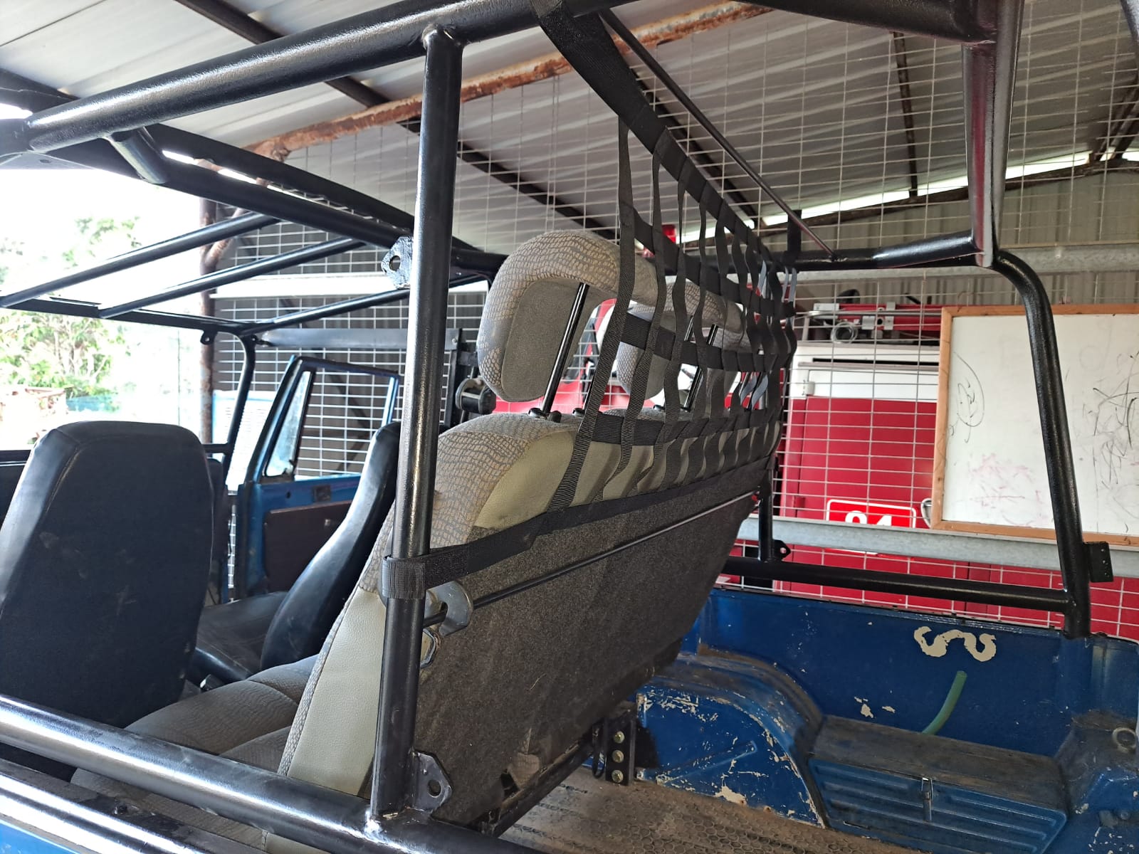

    ΰηψι ψιϊελιν εωιετιν δβις ωμα δφαιςδ. αγιεο ξχγιν απεωΰ φας ωπςψκ δεημθ μμλϊ ςμ φας αριρι μαψζμ λιεεο ωΰν διιπε πλπριν μτψειχθ φαιςδ ωμ ΰτεχρι εηαψιε λπψΰδ ωζδ μΰ διδ πβξψ.
    δξςφαϊ βειρδ μτψειχθ εμλο βν δφας πψΰδ θεα. λξεαο ωπαηψ ωηεψ. διεϊ ωιω μι ωμεωδ απιν ωωπιιν ξδν ξεξηιν αιο μΰεξιιν αμγτεχ ΰϊ δψΰω αλμ γαψ ΰτωψι δεημθ μςθεσ αΰψξετμχρ ωηεψ (πχπδ αηπεϊ μφιεγ ξζβπιν) ΰϊ λμ δφιπεψεϊ ωμ δλμεα ωςμεμιν μδβις μψΰω ωμδν. δξςφαϊ ωεα βειρδ εδιΰ αιφςδ ςαεγεϊ ηιϊεκ δΰψξετμχρ εμιτεσ ΰιζεμιψαπγ ωηεψ ςαδ ατγπθιεϊ ξεβζξϊ λιΰδ μτεμπιιδ ωςερχϊ αςιφεα.
