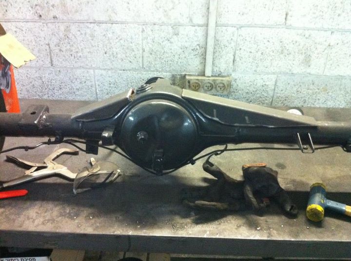

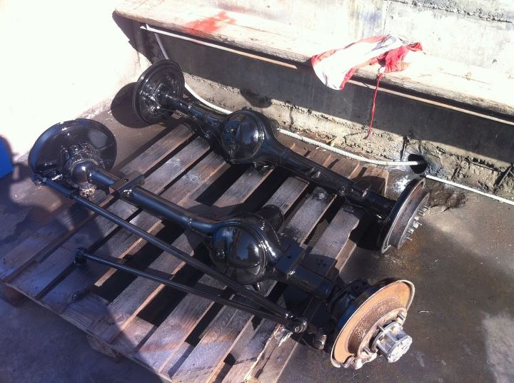

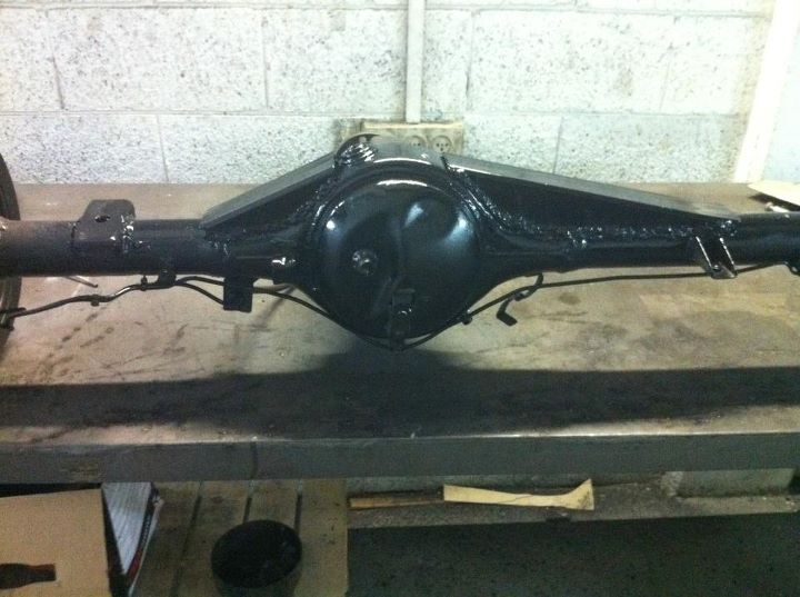

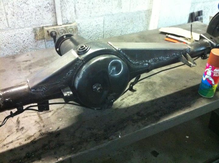

סרנים רחבים הורכבו, אחורי כמובן נעול לוק רייט. הסרנים חוזקו ושופצו לחלוטין, ג'אנטים הוחלפו למידה 5.5 חזרה, אמנם הפסדתי רוחב אבל האוטו מתנהג ובעיקר מגיב בהיגוי הרבה יותר טוב והרבה פחות מעורפל.

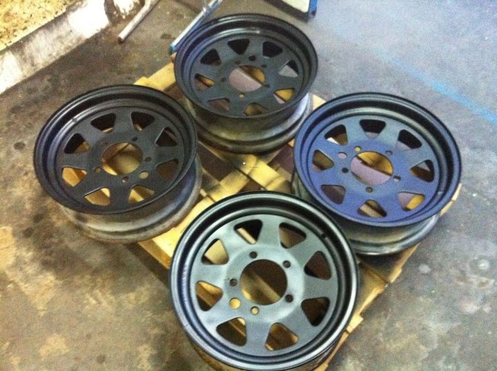

הורכבו ג'אנטים 5.5 של סמוראי 84 שנוקו ונצבעו לשחור מט.

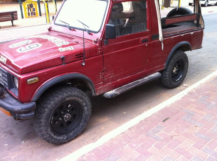

התמונה דרך אגב עדיין עם הסרנים הצרים, בהזדמנות רני אצלם את האוטו ואעלה.

כבר פירקת את הסרנים, למה לא לרתך תושבות SPOA, רק למקרה ויבוא לך ? :)
ועוד שאלה - מה לגבי חיזוק הביצה עצמה ? יש שמרתכים עוד פלח קצת לפני הביצה כדי למנוע פגיעה של סלעים.
SPOA לא קיים בתכנון, מיגון לביצה זה משהו שאני חושב עליו אני פשוט מעדיף אותו פריק.
פעם הבאה תקרא לי שאבוא לרתך לך :-)
מיכה תודה :) ,לומדים מניסיון. לא הכי יפה אבל זה לא יתפרק!
למה לא להישאר עם הביצים המקוריות עם היחס העברה ה"טוב" יותר?
ההבדל זניח ולא מצדיק את ההשקעה לדעתי
