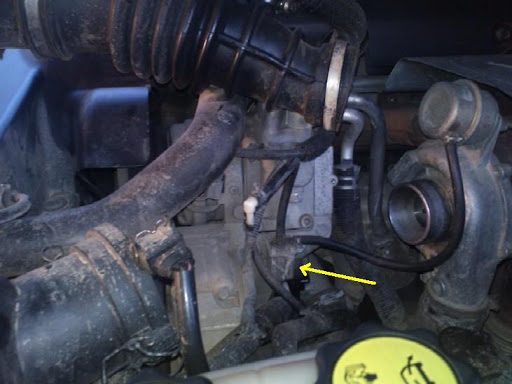

סעיף 4, אתה מציין בקר גדישה ופירוק זרוע... אתה מתכוון ל actuator?
בדקת את המודולטור ששולט עליו?
קובץ מצורף 131948קובץ מצורף 131949

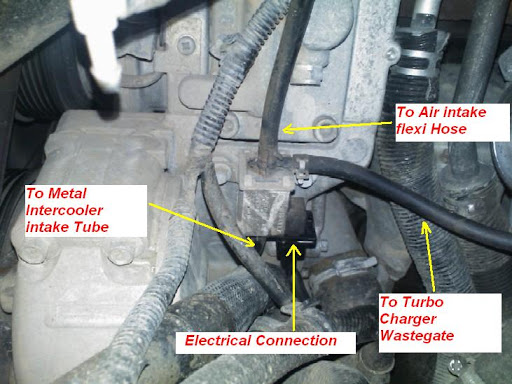

בדקתי את המודולטור - עובד כראוי (מחליף בין אטמוספרי ללחץ גדישה תחת מתח)
מתכוון לזרוע שה-actuator מזיז על הטורבו

מנסה להציע כיוון יותר פשוט לגישה לתקלה. נשמע שהמנוע נכנס ל-Limp mode כהגנה כתוצאה מהגדישת יתר. ולכן אתה מרגיש "כאילו" המנוע עובד על 4 צילינדרים. זה חוזר כל כמה נסיעות כי לא תמיד אתה מגיע לגדישת יתר, וה-Limp mode מתאפס בד"כ לאחר כיבוי והנעה של הרכב או אחרי זמן מסוים. ניסית לסגור קצת את הכיוונון של הזרוע של הטורבו? שיגדוש פחות? כיוון נוסף הוא חיישן MAP תקול או מלוכלך, שגם מכניס את המחשב לאותו מצב.
קובץ מצורף 132009
