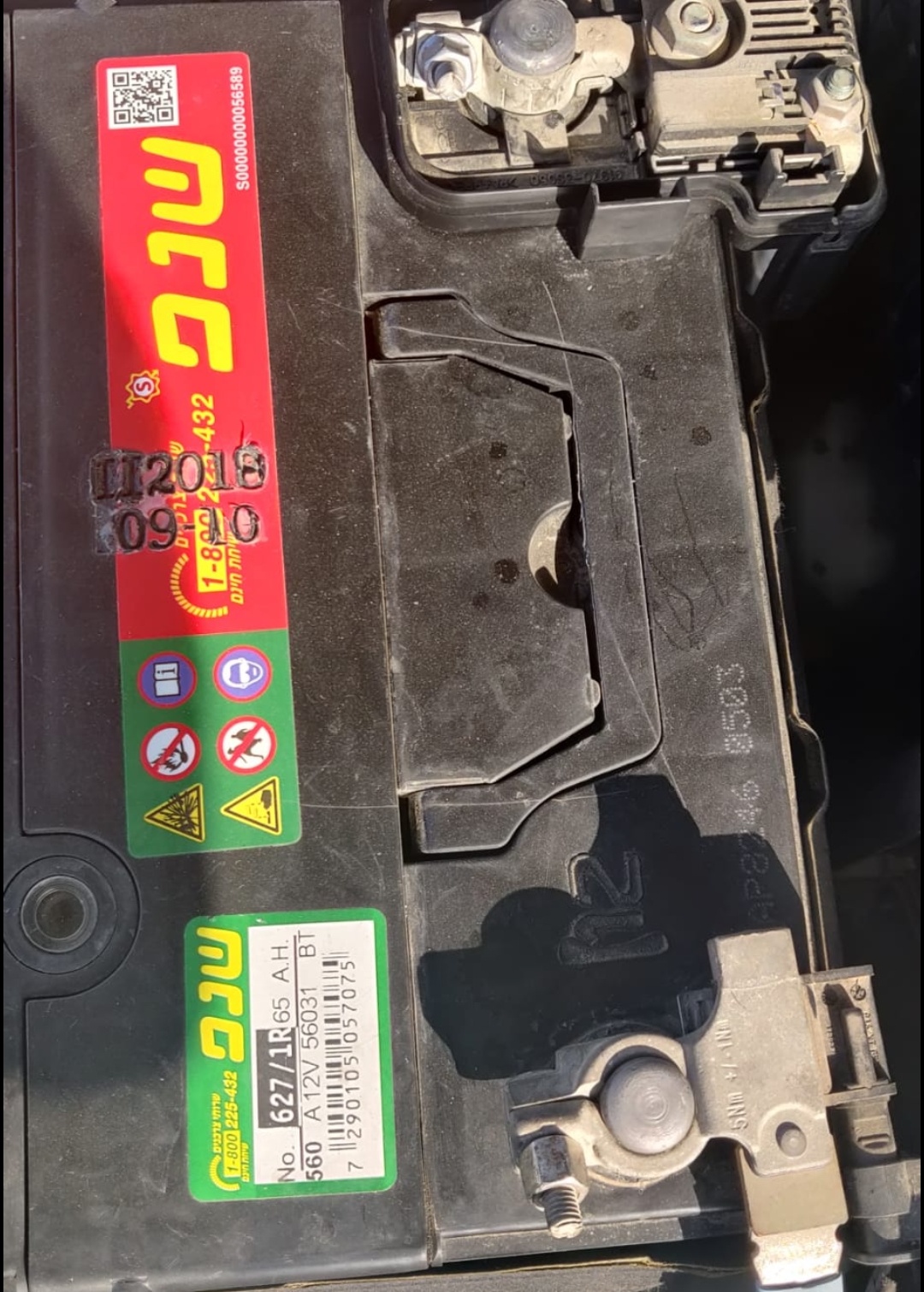

קובץ מצורף 139169קובץ מצורף 139169
נבהלתי לרגע, אז ניגשתי לבדוק את רמת השיתוך ... כמדומני זה לא מצבר אטום - יש לו חלון קטן למעלה שכנראה אמור להראות אם יש מספיק נוזל, מנסיוני כל פעם שהוספתי מים מזוקקים למצבר ישן הוא נפח את נשמתו כעבור יומיים.
תגובה: למה אני מתעב מצברים ישראליים.
הצבע בעינית אמור לתת אינדיקציה על מצב הטעינה, סוג של הידרומטר:
תקין - צבע ירוק
לא תקין - צבע שחור
