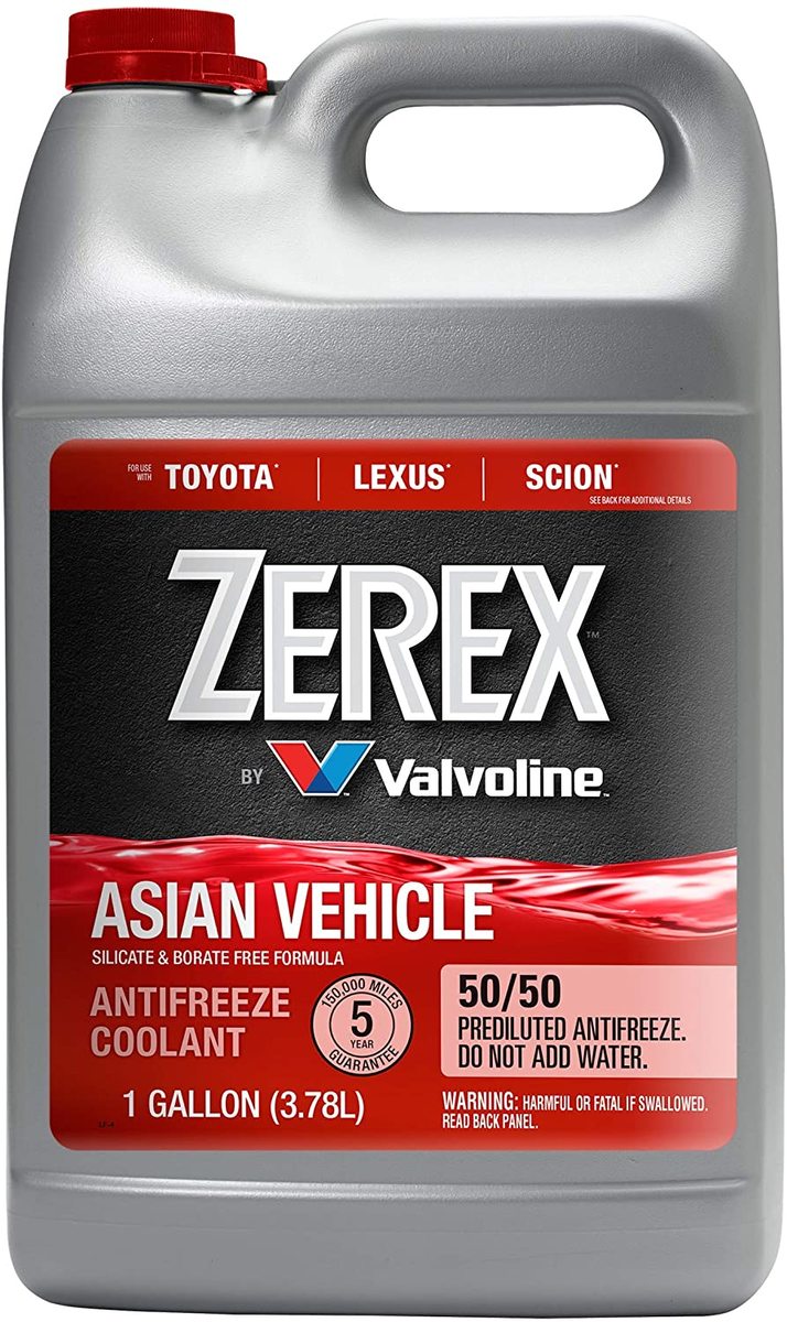

שהיו במקרה שלושת החודשים הכי חמים בהיסטוריה :rolleyes:
או בקיצור, הסיכוי שהבעייה בנוזל הקירור עצמו נמוך מאד. ואם אתה ממש לא יודע מה שמת ורוצה לאפס את המערכת מבחינת הנוזל, אז לרכבים יפאניים תשים משהו איכותי לרכבים יפאניים שיש להשיג בסביבה שלך.
קובץ מצורף 145027
מה יודע לעשות נוזל קירור "לרכבים אסיאתיים" שהוא לא עושה ברכבים גרמניים, ולהיפך?
אני יכול להבין אפיון של יצרן ספציפי שמתאים להנדסה שלו, אבל מה משותף לכל הרכבים האסיאתיים שרלוונטי לעניין נוזל הקירור?
תגובה: האם דילול נוזל קירור משפיע על יכולת קירור/חימום של המנוע?
אתה לא סדור ומנתח את השימוש רק לפי טמפרטורה ולא לפי סוג הרכיב שאתה אמור להשתמש בו.
לאיזה רכבים זה מיועד והאם אתה צופה שתעבור מינוס 18 בכלל?
( אני מסופק מאוד).
משני הפרמטרים האלו יהיה אפשר להבין איזה נוזל אתה מריך.
ולא, לא משתמשים באותו נוזל לכל סוגי הרכב מפני שהם מבוססים על כמה מרכיבים שונים.
עדיף לדעתי להשתמש בנוזל מדולל מראש ולא לדלל לבד בגלל סוגית השגת המים המתאימים.
2 קבצים מצורפים

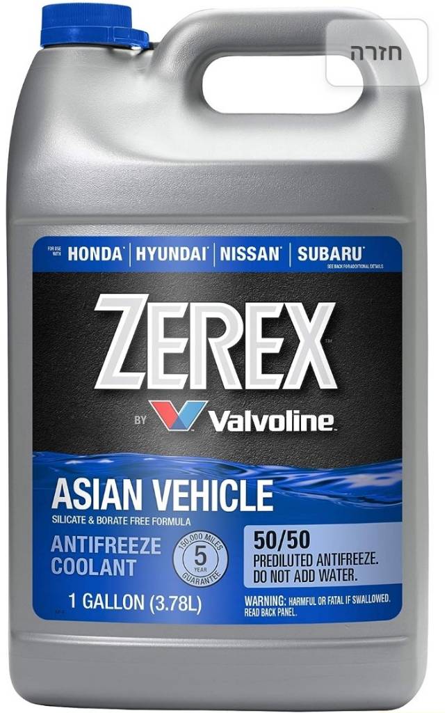

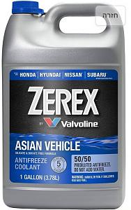

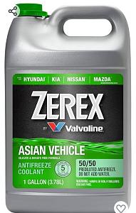

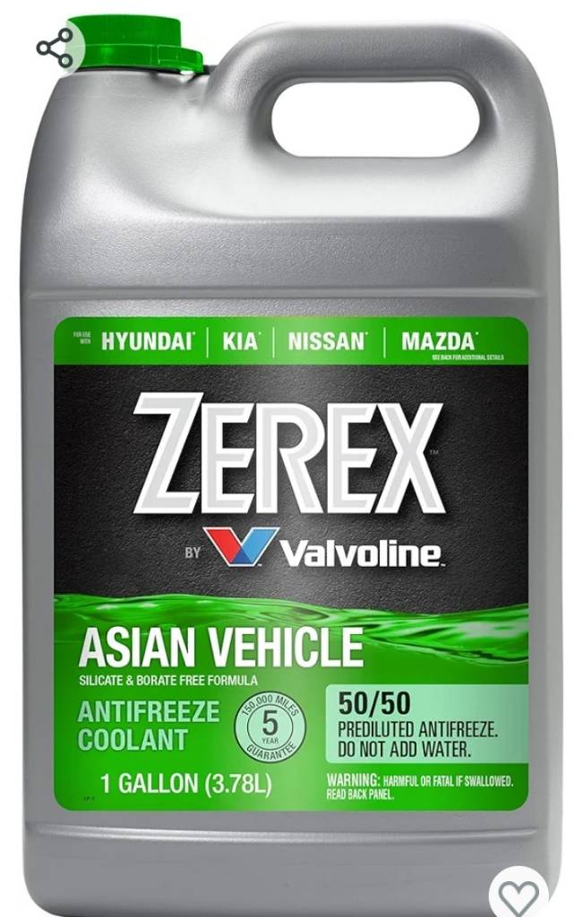

נמרוד העלה נוזל אדום לרכב אסייתי,
אני מוסיף שניים, גם הם לרכבים אסייתיים. בצבעים אחרים. הכל מאותו יצרן, וולווליין-זרקס.
על גב המיכלים רשומים שמות היצרנים שהנוזל מתאים להן.
*הפתעה*: על כל המיכלים בכל הצבעים רשומים אותם יצרני רכבים.
גם המפרט הטכני הרשום זהה לחלוטין.
לדעתי אין טעם לחפש הסברים מקצועיים. אבל אם מישהו רוצה לנסות אשמח לשמוע [emoji16]קובץ מצורף 145036קובץ מצורף 145037
נשמע לי מוזר כל הסיפור הזה.
יש מוצרים ליצרנים ספציפים ולא למנועים ספציפים?
המנוע של מיצובישי משנת 90 יקבל אותו נוזל כמו מיצובישי 2023 אבל לא יתאים לסמוראי?
חשוב לא לערבב נוזלים מבוססים חומצה אורגנית וכאלה שהם לא- IAT/ OAT, ובנושא דילול עם מים- זה מורכב וההמלצה הברורה של מומחה שמנים ונוזלים אוטומוטיביים שאני מכיר (סת' ממעבדת ICT) היא להשתמש בנוזל מדולל מראש. אם נתקעת במדבר והברירה היא בין סוגים שונים של מים, אז מי ברז. לא מים מזוקקים.
הפערים בביצועי אחוזים שונים של דילול הם מספיק זניחים באקלים הישראלי, כדי שיהיה ניתן לומר, שאם דילול שונה יפתור לך בעייה כלשהי, יש לך בעייה אמיתית ברכב שאתה צריך לפתור- משחק ביחס תערובת נוזל יהווה מעקף זמני בלבד לבעייה, אם בכלל.
לגבי צבעים: יש גם IAT וגם OAT ירוקים, אבל הנוזלים שהם אינם ירוקים הם לרוב OAT. אני מציע להתעלם מהצבע ולבדוק ספציפית את החומרים במה שיש לכם במנוע ובמה שאתם מתכוונים להוסיף. בשביל לסבך את החיים יש גם הייבריד: HOAT
עד כמה שאני יודע אין משמעות לצבע. יש משמעות להרכב הכימי.
היצרנים משתמשים בצבעים שונים כדי שלא יתבלבלו בין הרכבים כימיים שונים.
כעיקרון כל התרכובות מבוססות גליכול. אבל יש שוני בחומרים מעקבים קורוזיה.
כאן יש מספר תרכובות שלא בהכרח עובדות מגיבות טוב אם מערבבים בינהם.
זרוקס חברה מצוינת ואתה יכול לסמוך עליה.
כדאי פשוט להחליף את כל נוזל הקירור ואז למלא רק מה שזרוקס המליצו.
משם והלא. לעבור רק עם זרוקס.
אפשר כמובן להשתמש בנוזל קירור שהיבואן המליץ, אבל בדכ הוא הרבה יותר יקר
