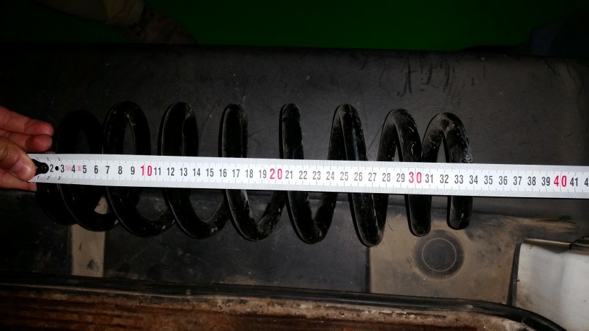

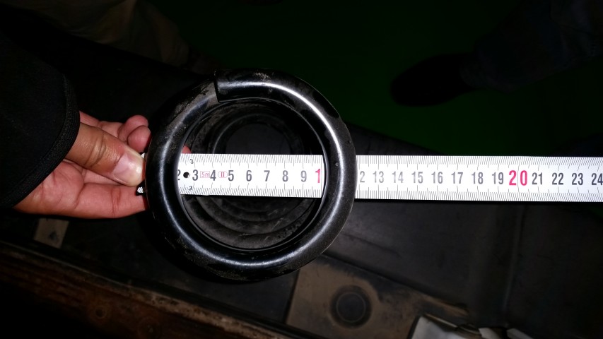

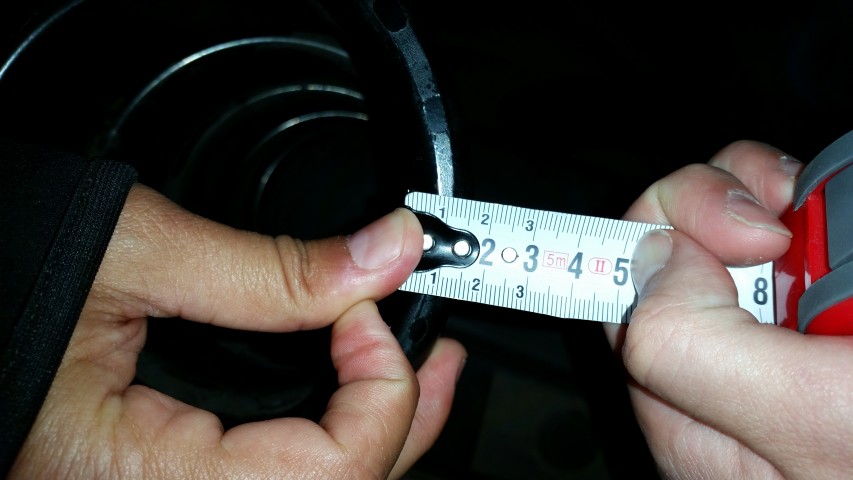

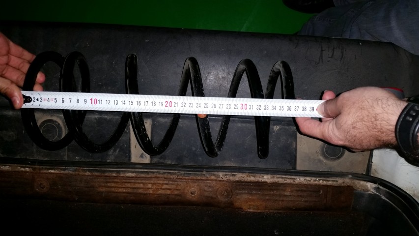

1. קוטר חיצוני של הקפיץ
2. קוטר החוט (חומר)
3. מספר כריכות
4. אורך במצב חופשי - (מרחק בין כריכה לכריכה בלי עומס - אל תפרק, פשוט תרים עם ג'ק את הפינה של הרכב ותמדוד מרחק בין הכריכות כשהגלגל נוגע/לא נוגע באדמה -במצב שהקפיץ בערך חופשי)
זה ארבעת הנתונים שמאפיינים קפיץ. החומר בניגוד למה שאנשים חושבים, לא רלוונטי לחישוב הקבוע, כולם עשויים מפלדה.
תביא את ארבע המספרים האלו + תמונה (כדי לראות אם המרחק בין הכריכות אחיד, והאם הכריכה הראשונה משתתפת) עבור קפיץ א' ועבור קפיץ ב', ואני אגיד לך מה שאתה רוצה לדעת ברמת דיוק טובה למדי.
את מה שיש על המדף אני יכול להביא היום/מחר, את מה שיש על הרכב אם אני מרים על הג'ק אני כבר מפרק ומרכיב את החדש.
אנסה להוריד מידות היום אם אזכור
יופי, זה אני מבין סט קפיצים ב' (זה שאתה רוצה להתקין).
אותו המידע לגבי סט קפיצים א' יאפשר להגיד משהו חכם על ההגבהה שאתה צפוי לקבל.
נו יופי...
עכשיו תרכיב את אלה במקום המקוריים כדי שתוכל לצלם אותם באותן פוזות ואז מנרוד יוכל לחשב.... :)
עלית על הזובור....
