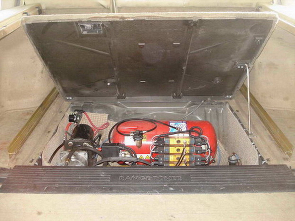

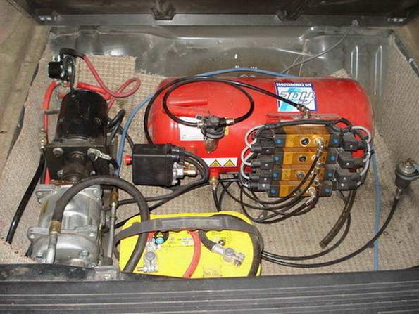

אצלי בריינג', המיכל בלחץ די קבוע של לפחות 180 PSI והוא מותקן במיקום הגלגל הרזרבי, מתחת לכיסוי תא המטען ומתחת למגירת ברזל מלאה אביזרים... ליתר ביטחון.
אני הייתי מצמיד את המיכל לצד הפנימי של קורות השילדה (עם מחברי מתכת/באנדים מתברגים.. פשוטים כאלה) ומריץ צינור למיקום הקומפרסור - בתוך תא הנוסעים/מטען, בתא המנוע או כל מקום אחר.. אבל זה לא כ"כ נעים לנסוע באוטו, כשקומפרסור מטרטר לך בראש... אם אפשר להימנע מזאת.קובץ מצורף 97770

אני הצלחתי להתקין מדחס אפילו בתוך תא המנוע הצפוף של ריינג' 2001..(1995-1998 - אין מקום).

וזו תמונה "נקייה" בזמן המדידות/ניסויים של התושבת (השחורה ההיא)

כאמור, המערכת הוחלפה במדחס בתא המנוע, עם המעבר לריינג' 2001.
ומה שלא היה כתוב שם, בלינק, הוא שמנוע הכננת עובד במהירות עצומה ובשל העובדה שהוא מפעיל ישירות את המדחס (ללא הפחתת מהירות), קצב מילוי האויר הוא פשוט אדיר...
עוד לא כתוב, שכשיש לך "דבר" כזה, פתאום כולם חוסכים בקומפרסורים שלהם.
באחד הטיולים עם אחי וחבריו, ביציאה מהשטח, כ-7 כלי רכב רצו למלא אויר והגישעפט הזה עבד הרבה זמן... עד שלקראת הרכב האחרון (כולל החלפה של גלגלי ספייר לשני כלי רכב - אם יש פטיש אויר, למה לא להשתמש, במקום לשבור את הגב עם מפתח גלגלים סטנדרטי..), אם אני זוכר נכון, החל לצאת עשן מתא המטען של הריינג'...
התברר שהממסר הגדול שהשתמשתי בו (HD עאלק), זה מצד שמאל למעלה, מעל מנוע הכננת השחור, לא עמד בעומס ופשוט נשרף לגמרי...
אחרי הטיול רמי הזמין ממסר "אקסטרא HD" (ניירוסטה..) שפתר את הבעייה אחת ולתמיד, לשמחת כל המשתמשים..
