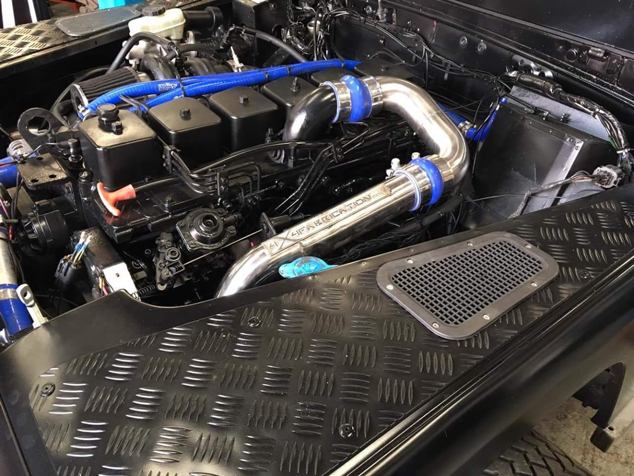

    бшйшъ озгм оретй Cummins мгйфргш
    айжд басд жд мшаеъ щбоомлд дбшйийъ айп лм бтйд мщъем оретй чаойрс 6 биеш тм гйфргшйн.
    обсеи бщбймн езещб тм лм добзш щйлем дйд мдйеъ аефцйд лап башх, етег мзщеб щафщш мрет бйп 220 м 400 л"с.
    фз щм ощшг шйщей.

    тег гевоа иебд, мечзйн ошцгс G йецай щйшеъ цбай едефлйн мзмеоеъ:
    https://youtu.be/SC604Eta2b4
    ллд жд башх дафщшейеъ дма оевбмеъ - афйме тебш иси.
    йщ ошцгс тн оцб щиз е 455 л"с.
    дшлб доиефщ бтемн щвешн мзййк ембмеъ боеск лм джоп.

    ае рйсап фишем тн орет б ао ее.
    щмод ошбаен, те"г - бйиез ржйчйп - ъаереъ гшлйн ебщиз

    чаойрс офшсойн бзеШм оретй иешбегйжм згщйн брфзйн дрфецйн (2.5-3ечцъ), тн дсмевп щм мъъ зййн згщйн мшлб дйщп.
    ан дйд чцъ отеу башх, бочен фчч мавжеж, дйе оафщшйн дщъмъ орет оегшрй бочен оретй дгйжм деъйчйн.

    ан дййъй цшйк мбзеш орет змеоеъ тм дгйфргш дййъй безш б V8 LS3 щм дчешееи, 450 л"с бъеш дъзмд.
    абм чаойрс же бзйшд щфейд еорет гй рфех башцре.
    ощвт аеъй щдъчреъ башх дп зйчей щм дъчреъ дбшйийеъ (зечйн оргиешйн еле'), щн жд сббд еацмре...рагд!

    гйбшъй ан дйбеап щм чойрс машх етрййръй аеън бдфщшеъ щм штреп мшлбйн йщрйн
    щйдйе бчщш тн дйбеарйн щм дшлбйн еощшг дъзбешд лгй мдсгйш аъ трййп
    дйд мй швт щм аефийойеъ
    щтбш одш отег
    дн дщйбе щдн ма тещйн гбшйн ламд
    збм
    арй зй бтемн ощмй, абм жд бсгш, олйшйн аеъй щн.

    жд лое мгбш тн gm башх лгй щйащае дъчръ орет щбшеми, же ма дгшк.
    шч дйбеап тм бсйс дйъш очбйм богйръ дочеш.
    дбтйд жд чщш шцйрй оем дйбеап, мгтъй.

    ддсбд барвмйд оаещшъ тм йгй дйцшп ае щфщеи айп овбмд обзйръ дшщейеъ еаж жд блмм ма ощрд?
    ма ршад мй щмргшебш чщешйн мжд еайщше аъ жд ллд щайп оцб мащш тм бсйс дйъш башх дочеш
    бшйшъ озгм ъвебд: оретй Cummins мгйфргш
    чщд мдаойп, абм бшеб дтемн ма отрййп ау азг айжд орет йщ мк баеие.
    Sent from my Nexus 6P using Tapatalk
    цйиеи рлъб бочеш тм йгй Gilad цфйд бдегтд
    ддсбд барвмйд оцшйлд айщеш оеск щртщъд лшаей. жд длм.
    шч башцре йещб оесг дилрйеп, щма обйп гбш бдргсд аеиеоеийбйъ авб, еорзд ъчйрд мод щма овйт лочеш.
    аъ дйцшп жд ма отрййп од тщйъ бърай щма тбшъ аъ дощчм дочсйомй тм дсшп

    етлщйе мблеъ лщшеайн аъ дейгае джд, дорет брсйтъ блешд

    чмиъ айк тн 320л"с деа течу бжмжем тм даеиесишгд

    од тн щйреййн дйчфййн щргшщйн бщйрей лжд - шлбъ длз, бмойн?
    арй ма оаойп щдшлбъ ътоег болъ вж шцйрйъ щм дгбш джд бщиз илрй ебиз щдбмойн дочешййн щм гйфргш тръйчд ма йтцше лже одйшеъ бошзч двйерй
    тг лод щжлеш мй мгйфргш йщ 4 фйсиерйн фш чамйфш чгой щжд фй 2 оод щйщ мй мгевоа бфавше, ма желш щай фтн дшвщъй озсеш блез бмйод бгйфргшйн щрдвъй бдн.
