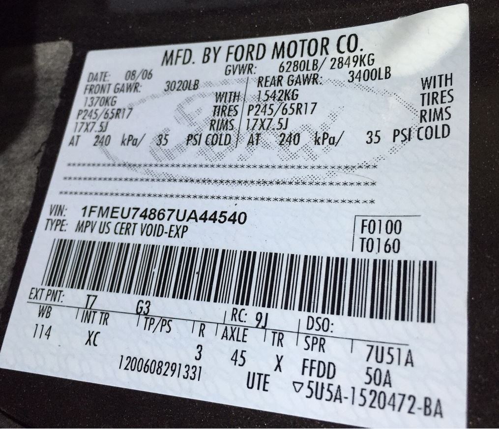

    ξφ"α δξγαχδ ςμ γμϊ δψλα (ξΰηψ εηιτωϊι ΰϊ δχεγ δξϊΰιν μψλα T,H,S ελε').Click image for larger version.
    ΰν ξιωδεΰ ξφμιη μδαιο ξδ ΰξεψ μδιεϊ δχεγ δξϊΰιν μηιτεω δφξιβ δαΰ

    ξφΰϊι βν ΰϊ δμιπχ δζδ: http://www.wheel-size.com/size/ford/...#trim-46i-usdm
    ΰαμ χφϊ ξμαμ ξηΰψ εξγαψ ςμ λκ ωγβν δψλα ωμι (ξπες 4.6), ΰξεψ μδιεϊ αλμμ ςν ηιωεχ 18" ...
    αλμ ξχψδ πψΰδ μι ωλγι μδιεϊ On the safe side, λγΰι μι μητω φξιβιν ξχεγ 111H
