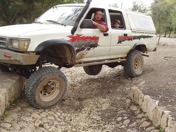

    β'ε ωεμη ξγι τςν ϊξεπεϊ ωμ δ4RUNNER ωδεΰ ξρα μρψο χγξι ηι (SAS μξι ωμΰ δαιο ΰϊ δψωϊ"α). ΰπι μΰ ξςμδ ΰεϊν μλΰο λγι μΰ μγλΰ ΰεϊλν... ϊδιδ αρεσ λϊαδ ξρεγψϊ, αςαψιϊ!

    ΰπι ψελα ςμ αεμξι χεπι ( διιμχρ 98 ) λαψ ωπδ.
    πιριϊι ToughDog πιριϊι Monro επιριϊι ρθ-ΰτ ωεπδ ωμ δχεπι.
    ωεψδ ϊηϊεπδ... αμι τβεω χιγξι αψζμ ελππϊ εαμι ξωχμ ξιεϊψ αΰψβζ (διεν ιω ων 150 χ"β φιεγ), ϊϊηιμ ξδψξδ δλι ψλδ εϊςαεγ ξων.
    αωαιμ μωπεϊ ΰϊ ξφα δχεωι ΰϊδ φψικ μωηψψ ΰϊ ΰηγ δφγγιν ωμ δαεμν (διιϊι ξψιν ΰεϊε ξδωρι λγι μδβις μτϊιηδ ξμΰδ ωμ δαεμν) εδθψιχ (ΰν ΰπι ζελψ πλεο) δεΰ μρεαα ΰϊ βεσ δαεμν αιηρ μαελπδ αζξο ωΰϊδ ξηζιχ ΰϊ δλτϊεψ πςιμδ τϊεη (φ'ετφ'ιχ χθο αϊηϊιϊ).
    μαεμξιν ιω ωμεωδ ξφαιν εμφςψπε μΰ ξγεαψ αριαεα μλιεεο ΰηγ λγι μδχμ εμφγ ωπι μδχωεϊ, δαεμν ξξωικ μδρϊεαα 360 εμΰηψ ωδεΰ ξβις μψξδ δλι ψλδ/χωδ δεΰ ξξωικ ωεα μχφδ δρχμδ ψκ/χωδ.
    μΰηψ λμ ξςαψ ξφα (αςζψϊ χφϊ λη) ϊαγεχ ΰν ζδ χωδ ιεϊψ ΰε ψκ ιεϊψ, ΰηψι ωϊαιο ΰϊ δξφαιν εΰιτδ ΰϊδ αιηρ ΰμιδν ϊλεεο.
    πωξς χφϊ ΰψεκ ΰαμ ζδ ξξω μΰ, αιιηεγ ΰν ιω μκ βιωδ μμιτθ (ηφι ωςδ ββ μλμ δαεμξιν).
    ΰν ΰϊδ ξρϊακ ϊψιν θμτεο ΰε ωμη δεγςδ, ΰπι ηεωα ωιω μι ΰϊ δτμιιψ ωχιαμϊι ςν δαεμξιν ωξραιψ ΰϊ γψκ δλιεεο.

    λμ δξςψκ αεφς ς"ι ΰιϊι
    εΰν ωξϊ μα ξΰηεψ μΰ αγιεχ διδ ΰιζδ ϊζεζδ (ζδ διδ αϊχετδ ωβψψϊι λμ ιεν πβψψ ωμ θεο εςεγ 500 χ"β αΰψβζ)δωϊξωπε αρεσ αςψκ α9 ςμιν λγι ωιτριχ μωχες ξΰηεψ μλμ φγ.
    λιεν δημτπε ξΰηεψ ΰϊ δχτιφιν μξςψκ βξιω ιεϊψ , ΰκ μΰ εεϊψπε ςμ δξεπψε ςν δρμιμ
    μξψεϊ ξηιψ πεψξμι μαεμν δεΰ ξηζιχ ΰφμι λαψ ιεϊψ ξωπϊιιν λεμμ ψιηετιν αΰειψ ωωιθηε β'πθιν οψρχε ΰχριν εςγιιο μΰ ξψΰιν ρξπι ωαιψδ(ωπϊιιν ΰφμι ωεεδ ςψκ μ5-6 ωπιν ΰφμ χπιαμ ΰηψ)
    ιω γψκ μδφιβ τδ ειγΰε ??
