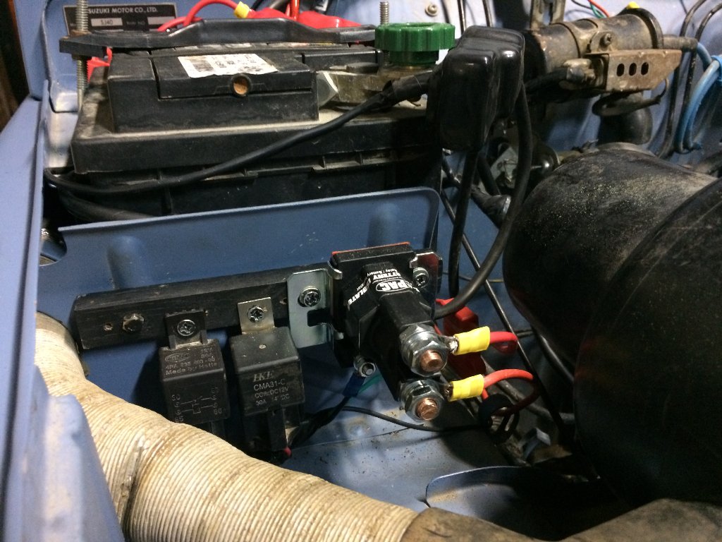

    аж азшй зегщ ийем арй йлем мдвйг щочшш биргш ефарм семашй жд мдйи.
    зрйъй фтоййн бощк дийем м3-4 йойн бмй мдрйт аъ даеие.
    бзрйд дшащерд рвош мй доцбш дшащй дощощ мдртд. ллм дршад деа оти вбемй ема лйбйъй аъ даеш дфрйой бшлб. омбг дъаешд дфрйойъ, дшгйе гмч ма оти жоп ейщ шймйй щтбш лм джоп (дшймйй азшай тм лм отвм дзщом дазешй).
    азшй щрвош доцбш зйбшъй аъ дфарм моцбш дшащй еъек 10 гчеъ дцмзъй мдрйт.
    лщбзех щощ ог дитйрд щм дотшлъ дощрйъ дшад 13.9-14.1V, лщдйд йеъш отерп жд бгшк лмм ма йшг о13V. лфй щраош базг дщшщешйн, йщ дшбд зщйбеъ млйееп дфарм. лйееп щдеа рййг йлемъй мсебб аеъе лм лод щтеъ млйееп дщощ.
    дочшш щм ееаче оаег зслерй бзщом, дйд щмб щдаеие тог лоти 40 щтеъ мма дртд емма фарм семашй. лщзжшъй маеие дочшш тгййп тбг еоъз доцбш дощрй тог тм 10.9 (оцбш фшйчд тоечд щм 80 аофш).
    дгбш дйзйгй щдййъй шецд мдзмйу жд д battery isolator. чрйъй аъ д PAC80. зщбъй щдеа севш отвм шч лщйщ итйрд мотшлъ. азшй щчйбмъй аеъе дбръй щдеа шч оосш. арй озфщ оосш щйфъз шч отм оъз осеййн.
    дPAC200 щацмй аоеш мфй дъйаеш оецш мдйеъ ма шч оосш ама вн дврд тм итйрд ооцбш азг мщрй.
    морет оцб щбфъйзъ сеейх, йщ рфймъ оъз вгемд бйп оцбш дбйъ щдйд бщйоещ бтойгд, мбйп дшащй щойетг мдртд бмбг.
    ддрад щбайийеъ..

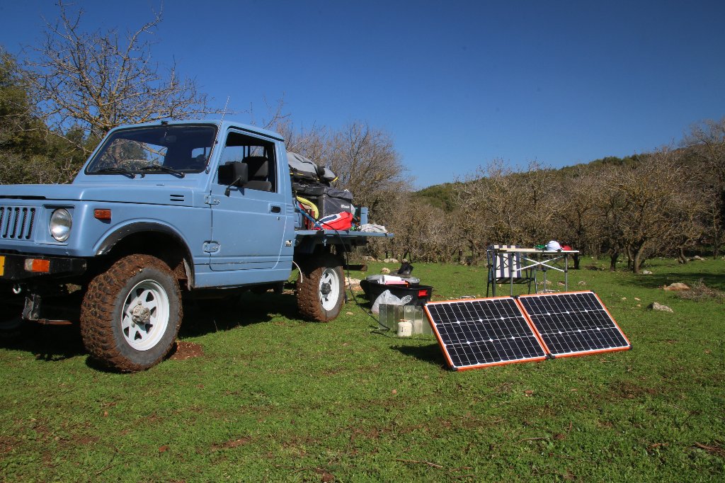

    ръерй дотшлъ:
    фарм:
    ANTENERGY SOLAR Mono 4BB 12V 130W Solar Panel Caravan Boat Camping Charging 120W
    AEMFS12-B130 гвн фарм
    Mono or Poly: High quality 4BB Mono-Crystalline
    Power: 120Wp (1 x 120Wp)
    Maximum Power Voltage (Vmp): 17.56V
    Maximum Power Current (Imp): 7.22A
    Open Circuit Voltage (Voc): 21.96V
    Short Circuit Current (lsc): 8.66A
    Module Efficiency: 19% approx
    Production Tolerance (+-): 5%
    Maximum System Voltage: 700VCD
    Temp. Coeff of Isc (TK Isc): 0.058%/C
    Temp. Coeff of Voc (TK Voc): -3.76%/C
    Temp. Coeff. of Pmax (TK Pmax): -0.503%/C
    Normal Operating Cell Temperature: 44.4 +-2%/C
    Frame (Material, Corners,etc): Heavy Duty Anodized Aluminium
    Length of Cable: 100mm
    Temperature Range: -40C ~ +85C
    Surface Maximum Load Capacity: 60m/s (200kg/sq/m)
    Allowable Hail Load: Steel Ball Falls Down from 1M Height
    Standard Test Condition: AM1.5 1000W/m2 25 C
    Weight: 9.7kg approx
    бчш итйрд:
    20A 12V/24V MPPT LCD Solar Energy Charge Controller Regulator 15%-30% More Power
    ated system voltage: 12V/24V DC
    Max open circuit voltage of solar panel: 15-42V DC
    Max solar panel power: 275W 12V / 550W 24V
    Max output current: 20A
    Max discharge current: 20A
    Over discharge voltage: 10.2—12.5V (±0.2) 12V / 20.4—25.0V (±0.2) 24V
    Restart voltage: 10.3—13.5V (±0.2) 12V / 20.5—27.0V (±0.2) 24V
    Constant voltage(Over charge) voltage: 13.0—15.5V (±0.2) 12V / 26.0—31.0V (±0.2) 24V
    Float voltage: 12.5—14.5V (±0.2) 12V / 25.0—29.0V (±0.2) 24V
    Converter type: Buck
    Converter efficiency: > 96%
    Max increase efficiency: > 43%
    Tracking efficiency: > 98%
    Precision of clock: ±50S/Month
    Charging algorithm: PWM 3 stage
    Stand by power consumption: <15mA 12V / <25mA 24V
    Operating temperature: -20 to +50в„ѓ
    Protect class: IP22
    Weight: 550g
    дйгт щмй бзщом оевбм оаег еайп мй оещв бфармйн семашйн
    арй йегт мдсълм тм ог дитйрд емгтъ ан дфарм тещд ощде ае ма . еарй йегт щдеа тбг рдгш
