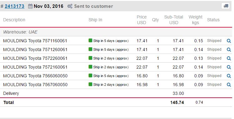

    ςγλεο :
    μΰηψ ωδζξπϊι μτπι ωαες εηφι διεν ζδ δβις ελαψ δεψλα ςμ δψλα ιξιο εωξΰμ χιγξιιν (διδ φψικ ψχ ιξιο ΰαμ ςωιϊι αωαιμ δωχθ)
    ςμειεϊ:
    12$ ξωμεηδ
    46.8 ωχμ - μγεΰψ αβιο ςξιμεϊ ξλρ
    63$ δημχιν ιξιο εωξΰμ
    ρδ"λ 335 ωχμ μωπι δφγγιν
    φιθεθ πλϊα αξχεψ ςμ ιγι MRFIX650 φτιδ αδεγςδ
    φγ ιξιο 75711-60061
    φγ ωξΰμ 75712-60061
    ΰν ΰπι μΰ θεςδ
    μΰ ξφΰϊι ωλγΰι μδζξιο δδτψω λεμμ ξωμεη μΰ ξϊωμν - ΰαμ ϊχπε ΰεϊι ΰν ΰπι θεςδ

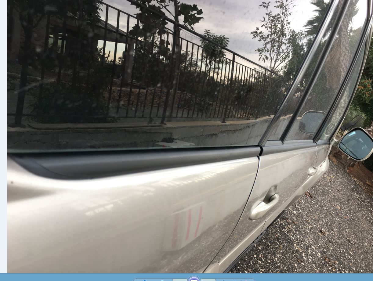

    αιφςϊι μΰ ξζξο δημτδ μλμ ωωϊ δημεπεϊ εψφιϊι μδςμεϊ ΰιζδ ξγψιλεπφ'ιχ χθο ΰζ....
    λμ δτμρθιχιν δηγωιν πξφΰιν ςμ δΰθν δηγω μΰ μτηγ μςχν ΰε μϊμεω.
    ςαγϊι ςν ξαψβ ξφετδ αρξψθεθ μξπες ωψιθεϊ αψλα
    αγμϊ δχγξιϊ εδΰηεψιϊ ιω αεψβ ΰμο λελα ξδφγ δτπιξι ωμδο ωφψικ μτϊεη - γμϊ πδβ αφγ δψηεχ ξδψλα, γμϊ ΰηεψιϊ χψεα μψλα

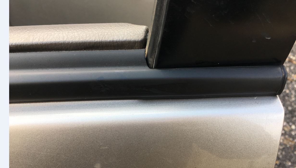

    εΰηψ λκ ξεωλιν ΰϊ δΰθν λμτι ξςμδ - φψικ μδτςιμ χφϊ λεη
    ΰπι πιχιϊι ςν ξβαεο ερξψθεθ ΰϊ λμ δηεμ εδμλμεκ ωδφθαψ ξϊηϊ
    ΰηψ λκ αδλπρδ μωιν μα μξχν ΰϊ δβεξιδ ςν ξεμ δηεψ εΰζ τωεθ μγτεχ ςν λσ διγ ςγ δωξς δχμιχ
    αγμϊ δΰηεψιϊ ιω ΰιζδ χμιτρ ιψεχ μδζδψ ωμΰ ιωαψ λι δεΰ ξηζιχ ΰϊ λμ δβωΰτθ
    αχαες δΰηεψι φψικ μτψχ ΰϊ διγιϊ τϊιηδ ααεψβ ωϊετρ ΰϊ δζλελιϊ ξτπιν δψλα εΰζ δζειϊ τϊιηδ βγμδ - μΰ δφμηϊι μδβις μιεϊψ ξ 45 ξςμεϊ ΰαμ ζδ ξρτιχ λγι μδεφιΰ ςν ξαψβ ΰϊ διωο - ιω αημχ δτπιξι ωμ δημεο τιο τμρθιχ ηγ τςξι ωιεωα αμεμΰϊ βεξι - ΰπι ϊμωϊι ΰεϊε αλεη εμΰ δλπρϊι λμεν αξχεξε, δημχ ιεωα ξρτιχ ηζχ, ιω με 3 τιπι τμρθιχ μβεσ δψλα.
    λπψΰδ ωτιψεχ δημεο μβξψι ιςωδ ΰϊ δςαεγδ ΰαμ πξπςϊι ξλκ.
