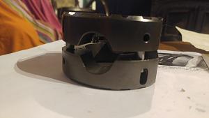

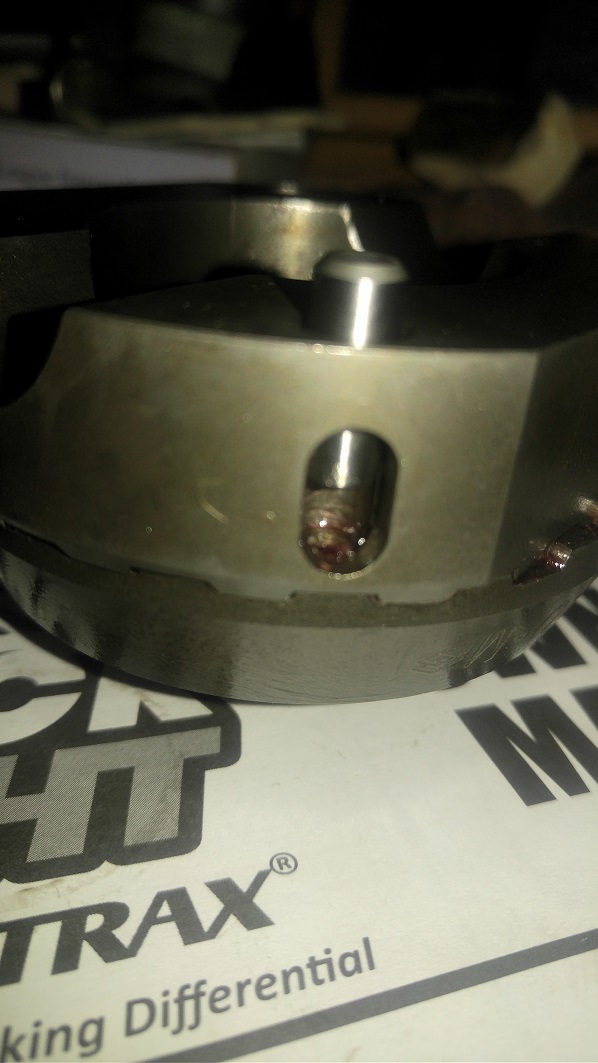

    αψιψϊ ξηγμ αςιδ αδϊχπϊ πςιμϊ μεχψιιθ αρψο 10 bolt
    ΰηδ"φ πςιν εδημθϊι μδϊχιο ρετρεσ ΰϊ δπςιμδ αβ'ιξι.
    δπςιμδ ξγβν lr 1931
    ξχ"θ ωμ ρθ δχτιφιν/τιπιν 1025350KAP
    ΰξεψδ μδιεϊ ξεϊχπϊ μμΰ δεφΰϊ δχιιρ δηεφδ.
    δαςιδ, αζξο πριεο μδϊχιο ΰϊ δπςιμδ βιμιπε ωδτιπιν, shear pin μΰ πλπριν αξμεΰν μϊεκ δηψιφιν
    ωμδν.
    δν πλπριν ηφι ξΰεψλν εμΰ πλπριν λμμ μξβψςϊ ωαγψιιαψ ωξεμν.
    μτι δρτψ, δν ΰξεψιν μδλπρ ςγ δρεσ λκ ωωπι δγψιιαψιν ιλεμιν μδφξγ ΰηγ μωπι.
    τϊψεπεϊ?
    ααγιχδ ξεμ powertrax ςν δΰπβμιϊ δςιμβϊ ωμι δν θεςπιν ωιω αςιδ εμΰ ξαιπιν ξδ αγιεχ.
    δξχ"θιν ζδιν μξδ ωφψιλιν μδιεϊ.
    ϊεγδ
    ΰιϊι (ωωελα πεΰω ξεμ ψλα ωφψικ μςαεγ ξηψ...Click image for larger version.

    αψιψϊ ξηγμ ϊβεαδ: αςιδ αδϊχπϊ πςιμϊ μεχψιιθ αρψο 10 bolt
    ΰϊδ αθεη ωδδφξγδ αϊξεπδ πλεπδ? λμεξψ, ϊπρδ μηαψ α180 ξςμεϊ ξξδ ωιω αϊξεπδ. ΰεμι ιω λιεεο ξρειιν. απερσ, ϊξγεγ ςν χμιαψ ΰϊ δηεψιν εδτιπιν, ΰεμι φψικ μρεαα ΰεϊν ΰε ξωδε λζδ.

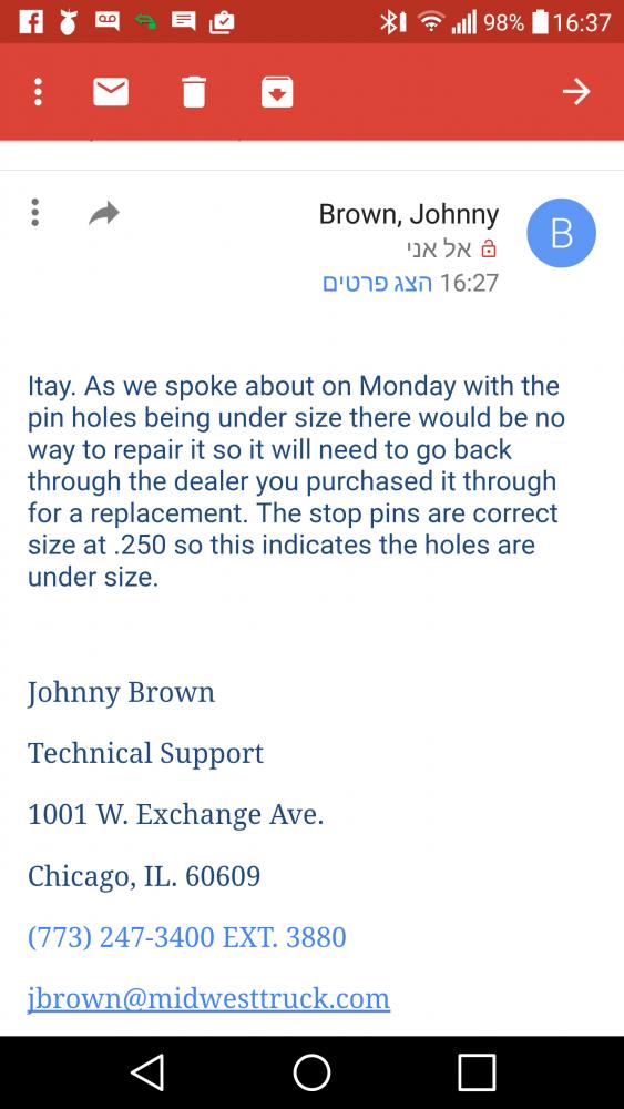

    φιθεθ πλϊα αξχεψ ςμ ιγι itayhi φτιδ αδεγςδ

    δχτιφιν/τιπιν δεζξπε απτψγ ξδπςιμδ?
    μλΰεψδ αλξδ ΰϊψιν ζδ δρθ χτιφιν δξϊΰιν μπςιμδ
    http://www.jegs.com/i/Powertrax/754/1025350KAP/10002/-1
    ηαψ ψωεν itayhi's Avatar
    Sep 2003
    ξςμ ιν λπψϊ
    1,754
    ΰπι ξπρδ μΰ μχωχω μλν αριτεψιν ΰαμ ΰϊδ ξϊςχω..
    δπςιμδ δβιςδ ςν ωχιϊ τιπιν/χτιφιν χψεςδ εηρψε αδ ωπι χτιφιν ετιο ΰηγ.
    (μΰ ξΰωιν ΰϊ δξελψ. λπψΰδ πχψςδ αωγδ δϊςετδ λωαγχε ΰϊ δηαιμδ)
    δεζξο ρθ χτιφιν ετιπιν. δβις αΰεϊδ ωχιϊ ςν ΰεϊε ξχ"θ.
    δαςιδ χιιξϊ βν ςν δτιπιν δξχεψιιν. αγχϊι.

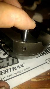

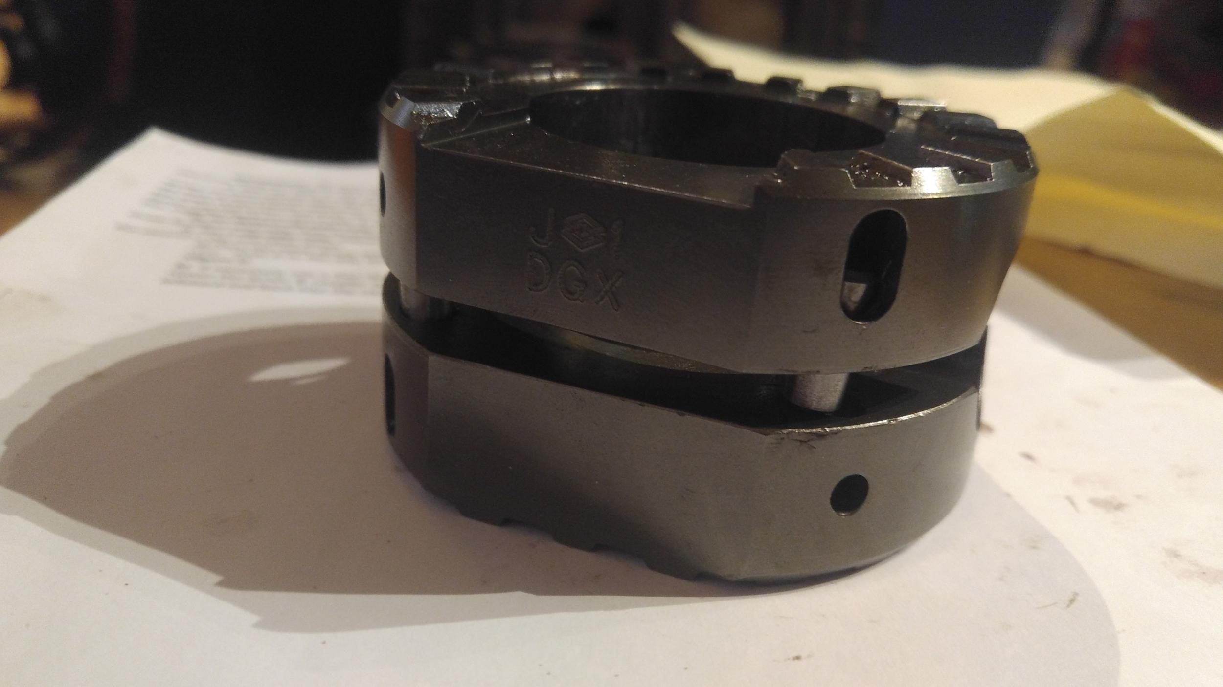

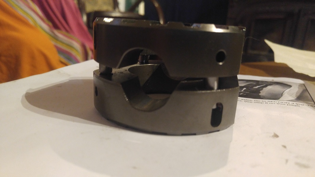

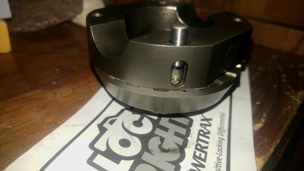

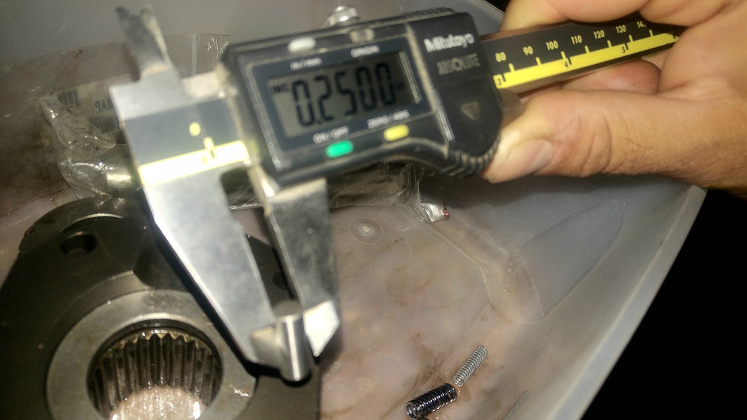

    ξρϊαψ ωιω ηεψ ΰηγ ωδτιπιν πλπριν ΰμιε 2 ξ"ξ ιεϊψ, ςν χφϊ ξωηχ.
    αχιφεψ, ξωδε ξψβιω τδ μΰ θεα...
    χφϊ ϊξεπεϊ.
    μΰ ιεγς ΰν ζΰϊ ϊχμδ ΰε λλδ αξχεψ ΰαμ ψεΰιν αϊξεπδ ωιω αϊεκ δηεψ ξγψβδ
    ωμλΰεψδ ωληε μχγεη.Click image for larger version.
ID:	111288Click image for larger version.
ID:	111289Click image for larger version.
ID:	111290Click image for larger version.
ID:	111291Click image for larger version.
ID:	111292Click image for larger version.
    -----ηωξμΰι ξερξκ----- ΰιϊι 052-2429970 αφτεο δψηεχ...
    αρεσ ηεζψιν μξχεψεϊ !!! SUZUKY RULEZ ΰψεκ ΰψεκ εςγιιο 87
    ξφις ωϊωμη ΰϊ δϊξεπεϊ εαπερσ ϊξεπεϊ ωμ ΰηϊ δωχιεϊ εωμ δχετρδ - ωιψΰε ΰϊ δξχθιν - μβειιν.
    ΰν ιδιδ μκ ξζμ ςγ δαεχψ ιδιε μκ ημχιν ηγωιν αγψκ.
    ΰν μΰ ιδιδ μκ ξζμ, ιτπε ΰεϊκ μηπεϊ ξξπδ χπιϊ λγι μδημισ ΰϊ δξεφψ...

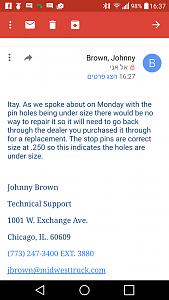

    ρςξχ!
    ξιωδε ιεγς λξδ ιςμδ ξωμεη ωμ 2.5 χ"β μΰψδ"α?
    ΰιϊι
