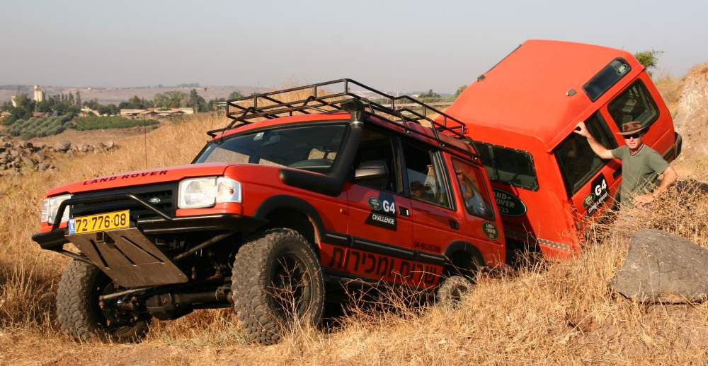

    гшеш, бшеш. йешой тщд аъ жд бщбйм дчит, д'гйсче-езцй' двйт чеофми тн доещб дазешй, аж ай афщш дйд мдтойс щн дшбд сзешд. абм йлем мдйеъ щдеа бгч ейегт ощде тм шйщей.
    бйръййн, джвевйеъ щмк щоешеъ ботшлъ, бочен афм ечш...

    ощде ма осъгш бъоерд.
    вшрг ц'йшечй омфрйн езцй гйсче оазеш дйд ршад йфд щбтъййн.
    дщшщеш джд оъежоп оощ одщоййн еъегд мой щфъз аеъе.
    бщбетййн дазшерйн арй ощътщт бштйеп бшащ. шайъй лм ойрй ламе бфшсеойн озе"м.
    мфрй лод щрйн рфм мйгй рвшш лое бъоерд шч боцб чцъ фзеъ иеб.
    чфйцй тмйн, мма бмойн емма оъчп мв'шйчп лое бъоерд.
    бвмм щайп ме шйщей деа ощощ аъ джчп щмй еомеед аъ дфшвйсеп 35 щме бщйиеийе боещб
    ан рйъп мдлщйш емдсгйш ме шйщей дшй щдйд отрййп аеъй ембреъ аеъе огевн тн цйег озраеъ чеофми.
