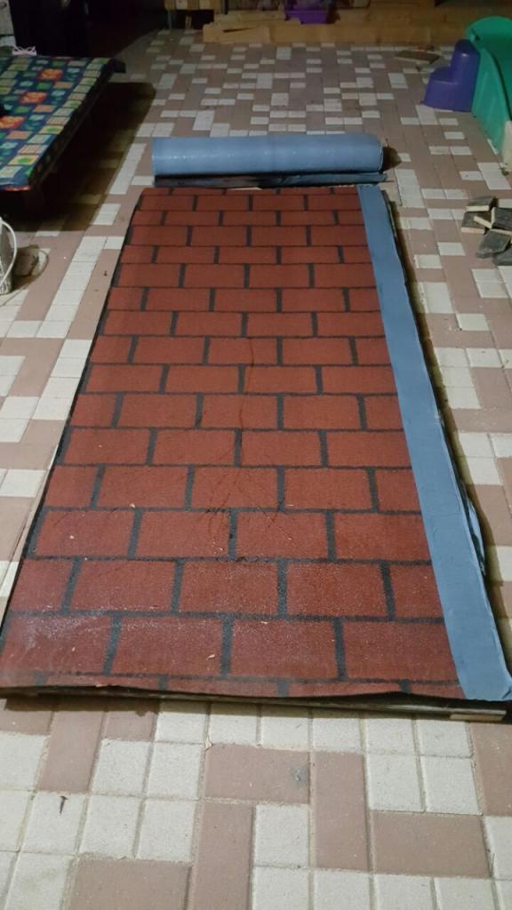

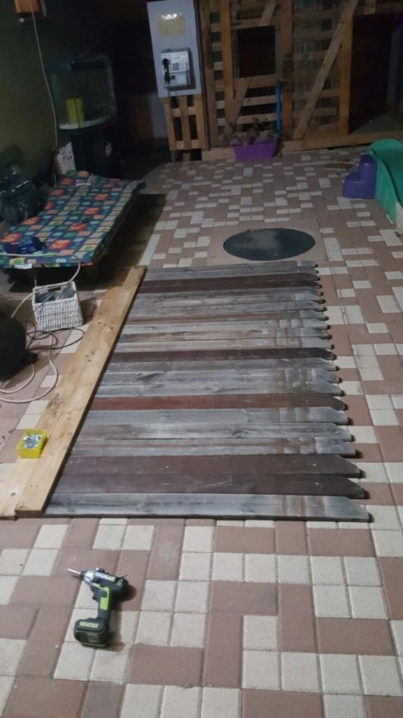

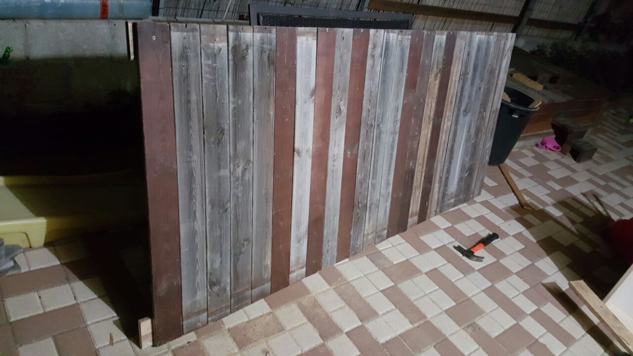

    ΰπι αεπδ αιϊ ξςυ μιμγιν.
    χπιϊι ιψιςδ αιθεξπιϊ γξει ψςτιν αωαιμ μδγαιχ ςμ δββ, ωιψΰδ ιτδ, εβν ιΰθεν ξτπι ηγιψδ ωμ ξι βωξιιν.
    διψιςδ ΰξεψδ μδγαχ μΰηψ δρψϊ δλιρει δτπιξι, ΰαμ μφςψι ζδ μΰ πγαχ.
    ξδ ΰπι μΰ ςεωδ αργψ, ΰε ξδ ΰπι φψικ μςωεϊ ςμ-ξπϊ ωζδ λο ιγαχ μςυ (δεΰ ιηριϊ πχι, μμΰ ωεξπιν, ΰε β'ιτδ ΰηψϊ)??

    ΰπι ψΰιϊι δϊχπεϊ γεξεϊ ωαεφςε τωεθ αΰχγη ριλεϊ...

    δηιαεψ δψΰωεπι πςωδ ςΨι ΰχγη ριλεϊ.
    μΰηψ δρψϊ δπιιμεο ξδημχ δτπιξι - αιεν δωξω δαΰ ζδ ιιξρ χφϊ ειιγαχ.

    ΰχγη ριλεϊ ζδ ωςεαγιν ςν ωιπβμρ, δεΰ ξβιςδ λψφεςδ ωαΰ ΰηγ ςμ δωπι λξε ψςτιν.
    λμ ψφεςδ ξλρδ ΰϊ ζΰϊ ωμτπιδεΰϊ δριλεϊ ξλπιριν αγιεχ ςμ ωθη δητιτδ, λμεξψ ιεφΰ ωδριλϊ ξλερεϊ ϊξιγ.
    ζδ μΰ δξχψδ τδ, ΰν λι ζδ μΰ αΰξϊ χψιθι αξχψδ ωμκ.
    ΰϊδ ιλεμ μηξν ςν λμα βζ αγιεχ λξε ιψιςεϊ ΰιθεν ωμ ββεϊ εΰϊδ ιλεμ αΰξϊ μϊϊ λξδ ρξρψιν ατιπεϊ εμϊϊ μωξω μηξν, αρεσ ζδ ιγαχ.
