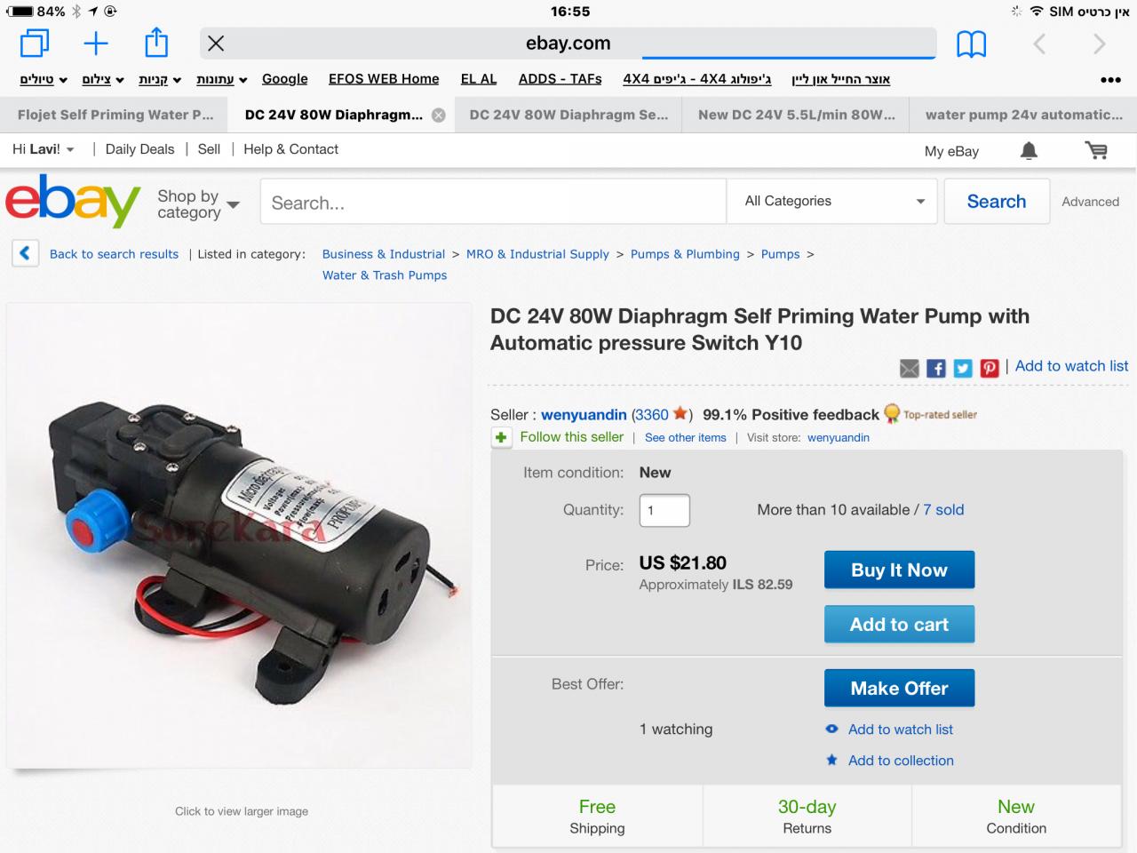

    збш шщен мбйа's Avatar
    Jan 2004
    щфмд
    2,069
    бшйшъ озгм ъвебд: ощабъ ойн 24v мойлм ойн бшлб.
    ежаъ? йеъш рез лйееп щдощмез осйп деа бзйрн.

    збш шщен shachar's Avatar
    Jul 2003
    ъщт 052-858209 мйг оегйтйп
    5,489
    сббд.
    щйн мбщдсфйчд ма ъдйд вбедд огй.
    Jan 2004
    щфмд
    2,069
    оъайн?

    збш шщен г е ш е п's Avatar
    ббйъ
    25,105
    ацмй йщ ощабд лже, м-12V, ъецшъ сйрйъ зйчей щм FLOWJET.
    йщ бозйшйн роелйн йеъш ан йщ мк оеийбцйд мзфщ чцъ йеъш.
    арй оцйт мк ма мтбеш аъ 4м'\гчд лй азшъ дойн рвошйн оаг одш, едмзх вбед евеош щфшйцшйн швймйн.
    ддрад щбайийеъ..

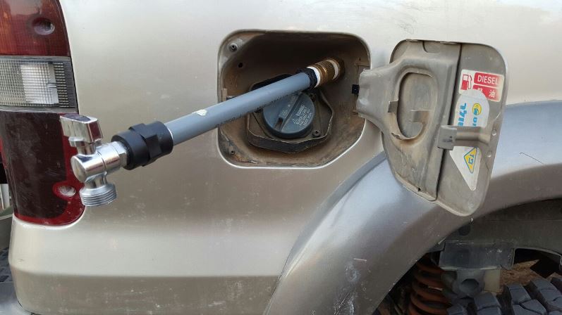

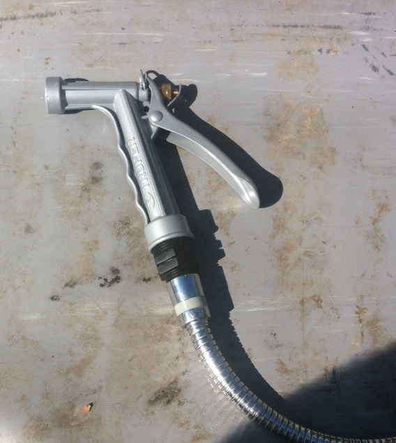

    мбйа аъд ма иетд, лащш севшйн аъ дбшж дощабд офсйчд мфтем бмй цешк млбеъ аъ дофсч, дйа вн очийрд аъ джшн бдъан мфъйзд/свйшд.
    ****дрд чйщеш мощабд щарй шлщъй бжоре:
    https://www.aliexpress.com/item/DC-1...608.0.0.riAegU
    **** едрд чйщеш мощабд жемд щаемй ъъайн мк (дщйоещйн щмй ждйн - щийфъ лмйн еочмзъ:
    https://www.aliexpress.com/item/Free...b-ccc1f3102108
