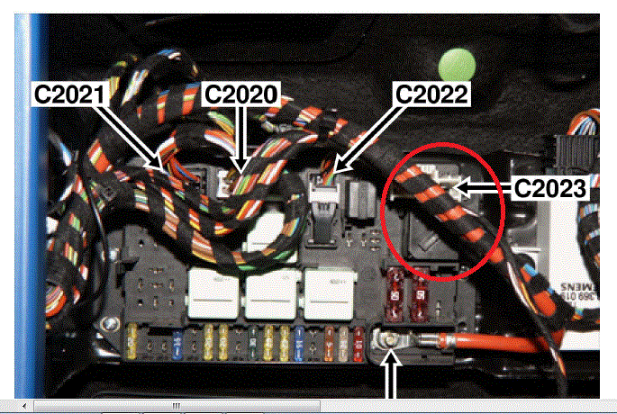

    ιω ξξρψ ωμ ξγηρ
    δεΰ πξφΰ ςμ δμεη τιεζιν ΰηεψι
    λπσ ΰηεψι ιξπι
