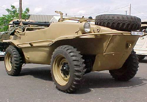

    олйш тег в'йф щтщд ржч морет ощмемйъ аъоем.
    шлб щиз оегшрй щера ойн, бгшк лмм йцшп аеош тг вебд зцй вмвм.
    йщ ошцгс тн оцб щиз е- 455 л"с. дшлб доиефщ бтемн.
    йщ шлб щиз щаофйбй еаедб мцмем?
