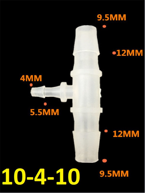

    αψιψϊ ξηγμ ΰιτδ ψελωιν ξηαψ T μεεΰχεν 10-4-10
    ωμεν ηαψιν.
    αφιπεψ δεεΰχεν δψηα (10 ξ"ξ), ωαιο ξωΰαϊ δεΰχεν εαιο ξβαψ δαμν ιω ξηαψ T ςν ιφιΰδ μφπψϊ δεεΰχεν δγχιχδ (4 ξ"ξ μγςϊι). τμρθιχ ιωο λξε λμ γαψ ιωο... πωαψ.
    ΰεμι ξιωδε ιεγς, ΰιτδ πιϊο μδωιβ ξηαψ ωλζδ?

    αψιψϊ ξηγμ ϊβεαδ: ΰιτδ ψελωιν ξηαψ T μεεΰχεν 10-4-10
    ϊπρδ αΰεθεξφιδ ιψεην αηεμεο.
    ΰετιψ ϊεγδ
    ΰι-αιι ζε ΰτωψεϊ θεαδ, ΰαμ ςγ ωιβις δβ'ιτ ξεωαϊ...
    ξφΰϊι βν αΰμι-ΰχρτψρ εδζξπϊι. ςμδ ηφι γεμψ ΰαμ ιβις αςε ωμεωδ ωαεςεϊ αξχψδ δθεα.
    ςψο, αγχϊ ααχψδ βας?
    μγςϊι, μΰ ϊξφΰ λζδ ααχψδ βας,
    ητω αφιεγ ηχμΰι, ΰαιζψι δωχιιδ ωμ ξϊζι ξιπι
    ϊπρδ βν αθλπε-φιπεψ αϊμ ΰαια.
    ιω ξφα ωζδ γεξδ αβεγμ μξηαψι φπψϊ ξϊζι ξιν ωμ ειωψιν, ιω αλμ ηπεϊ ημτιν, ϊιαγεχ.
    λμ ηπεϊ ΰρτχδ ωξϊςρχϊ αΰιπρθμφιδ. ξδιλο ΰϊδ? πλεεο αδϊΰν.
    ςψο......
    ϊπρδ ΰφμν :
    http://www.mf-p.co.il/
    αδφμηδ
    ξπην
    τΰψ χιαευ βμειεϊ τιπϊ δψφμ αϊμ ΰαια
    λγι ωϊελμ μτϊεψ ΰϊ δαςιδ, ΰτιμε ζξπιϊ, ΰϊδ ιλεμ μδωϊξω αξηαψι τεω-τιθ μΰεειψ (πχψΰιν βν "ξηαψι αζχ" - quick fittings).
    ιω γαψ λζδ T 10-4-10 , ϊξφΰ ΰϊ ζδ ΰε αηπειεϊ ιιςεγιεϊ μϊηεν δμηυ ΰεειψ, ΰε αηπειεϊ ΰρτχδ θλπιϊ ωμεχηεϊ αψφιπεϊ ΰϊ πεωΰ δφπψϊ.
    πϊπε τδ ΰϊ δΰτωψειεϊ δξεαιμεϊ - αχψδ βας, ΰεθεξφιδ ιψεην (μωπιδν ρελπιν ωξρϊεααιν), ξ.τ, θλπε φιπεψ.
    ιω βν ΰιμο ΰϊ βαιω, χεπμεβ.
    ΰε λμ ηαψϊ ξγηρι ΰειψ ωϊξφΰ χψεα μξβεψικ.
    ΰαμ ξηαψ ξδιψ ξϊαρρ ςμ πςιφδ ωμ δωιπιιν αδιχσ φιπεψ τμρθιχ, εμψεα( μξιθα ιγιςϊι ) φιπεψεϊ εΰχεν δν ξβεξι ψκ ιηριϊ.
    εςεγ δςψδ ηωεαδ, αξηαψιν ξδιψιν ΰωψ ξϊαρριν ςμ πςιφδ αδιχσ δφιπεψ δηιφεπι, πξγγιν επχψΰιν ςμ τι δχεθψ ηιφεπι ωμ δφιπεψ μδαγιμ ξξηαψι πςιφδ ΰωψ πξγγιν επχψΰιν ςμ αριρ δχεθψ δτπιξι ωμ δφιπεψ.
    ΰζ... ωιξε μα, ξηαψ 10 ξ"ξ λζδ ΰε λζδ ζδ ξωδε ΰηψ μβξψι.
    ϊεγεϊ μλεμν
    αρεσ δωβϊι ξηαψ τμιζ ωδελο αξιεηγ αςαεψ 54 ω"η.
    λξε λο δζξπϊι αΰμι-ΰχρτψρ ξηαψ τμρθιχ τωεθ αξιγεϊ δπλεπεϊ αξηιψ 0.53 γεμψιν.
    αξδμκ δηιτεωιν μξγϊι ςμ ϊχπι φπψϊ ωμ δωχιιδ, ΰχεεψιεξιν, διγψΰεμιχδ εΰτιμε φπψϊ ψτεΰιϊ...
