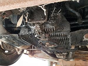

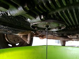

    אני בג'יפה כזו לא מחליף שמן, אז נתתי איזה חצי שעה של שישפוף עם מברשת והקצבתי למשימה תרסיס אחד של נוזל ניקוי קרבורטור ובאמת אחרי חצי שעה הצלחתי למצוא את בורג הריקון.
    פתיחה קלה של הבורג ושמן שחור נשפך ונשפך (כבר מעודד לפחות היה הרבה שמן)

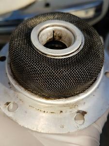

    עוד 10 דקות עברו והגיע הזמן לחפש את פילטר השמן, מסתבר שהפילטר הוא בסך הכל רשת נירוסטה גסה. במבט קרוב התגלתה כמלאה בבוץ שחור.

    עשרים דקות של ניקוי נמרץ, הזמן הפנוי שלי כבר מזמן עבר אבל אני כבר רואה את הסוף והרשת בזווית מסוימת של האור אפילו נראית נקייה.

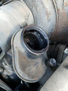

    עוד רבע שעה עוברת והפילטר חוזר למקומו, עכשיו רק נשאר למלא שמן טרי. פתחתי את פתח מילוי השמן והיה לי די ברור שלשם אני לא מוזג את השמן הנקי שלי. הפתח היה שחור, מלא במשקעי בוצה ואין ברירה אלא לפרק ולנקות.
    אבל איך מפרקים?
    השארתי את השאלה הזו תלויה באוויר וחזרתי הביתה.
    אחר הצהרים הגיע ואני שוב יצאתי למשימה הקצרה של פירוק פתח מילוי השמן.
    אבל, בשביל לפרק את הפתח מבלי להפיל חתיכות בוצה למנוע יש צורך בפירוק של הצינור שמוביל את השמן למנוע, והצינור הזה הוא במקרה גם התושבת של הגנרטור ובמקרה הציר של הגנרטור הוא גם הציר של המאוורר שנמצא מאחורי המנוע והברגים שלו נגישים רק אחרי פירוק הקרבורטור, אבל אני חשבתי שיש צורך לפרק גם את סעפת היניקה...

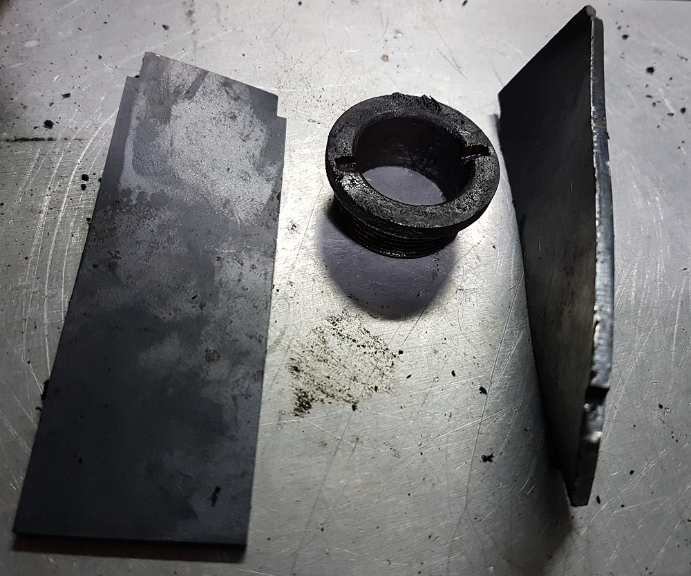

    עבר שבוע, החיפושית הוזנחה לטובת הטסט השנתי של האח הצעיר (יליד 83) אבל ביום שישי קצת לפני 13:00 הצעיר עבר טסט ותשומת הלב חזרה אל הקשישה.
    עזבתי אותה במצב שהיה נראה כמו "חצי מפורק", היה לי דיי ברור שאני רק פותח עוד איזה בורג אחד ומשם והלאה הכל הרכבה אחת רצופה עד להנעה ונסיעה לטסט. בשביל למלא שמן מנוע, רציתי רק לנקות את צינור השמן שמשמש גם כנשם. הוא מצידו היה מלוכלך ולא ראוי למגע עם שמן טרי.
    הבעיה היתה שהצינור/נשם הזה מחזיק גם את הגנרטור וגם את המאיץ של המפוח שמקרר את הרכב.
    בסוף השבוע שעבר הגעתי למסקנה שחסרה לי רק בוקסה 36ממ, אז היום היא כבר היתה תחת ידי ויכולתי לחזור למשימה הקצרה.

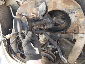

    ובאמת לא עברו כמה דקות והמאיץ כבר היה מפורק, הגנרטור שכב ליד החיפושית וצינור השמן נראה קרוב מתמיד.
    המאיץ יצא מביתו ב-41 השנים האחרונות
    ושלוש דקות אח"כ צינור השמן היה כבר בידי.
    כאן התחילה דילמה...
    נשאר לי מעט מאוד ספריי קרבורטורים ולכן לא יכולתי לנקות את הצינור שלשמו התכנסתי, אבל השמש עדיין זרחה, האישה והילדים לא נראו באופק ויתר הברגים ממש קראו לי "בוא.... פתח אותנו...." וזה עוד לפני שבכלל התחלתי להזכיר את הצבע השחור של המנוע שממש ביקש לחזור ולהיות כסוף...

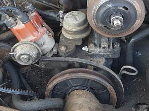

    אז נכנעתי לייצר ושלפתי חולץ ובאמת כמה דקות אח"כ מצאתי את עצמי עם הפולי מנוע על הרצפה במקום בתוך המנוע.
    הסיבה לפירוק הפולי, היא שאחד הפחים שעוטפים את המנוע והיו מלאים בשאריות שמן ניתן לפירוק רק אחרי שמוציאים פולי.
    הפולי יצא, ואיתו יצא גם הספריי והסמרטוט ומברשת הפלדה.
    ובשביל לזכור מה היה לפני אז ככה התחיל היום:
    וככה הסתיים היום (והספריי)
