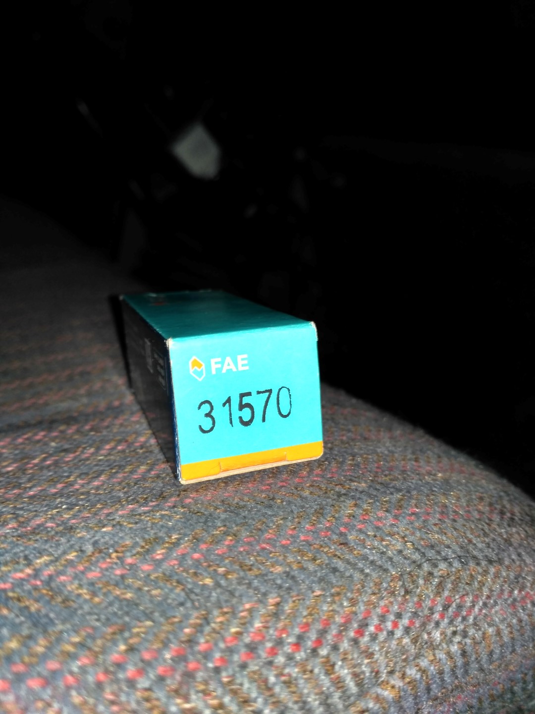

Name:	αγιχϊ ιεπιθ ηεν εωςεο 1.jpg‏
ID:	113304   Click image for larger version.
Name:	αγιχϊ ιεπιθ ηεν εωςεο 2.jpg‏

    ιεπϊο, ωΰμ ΰϊ δωΰμδ αφεψδ δπλεπδ.
    ξιωδε ιεγς λξδ ξςμεϊ ζδ δΰξφς?
    ξιωδε ιεγς ΰιτδ δ-100 ξςμεϊ ςμ δξγ ηεν δξχεψι ωμ δρξεψΰι δξζγχο?
    φιθεθ πλϊα αξχεψ ςμ ιγι ιεπϊοξφτδ φτιδ αδεγςδ
    ξφεψτιν δςξεγιν δψμεεπθιιν αρτψ.
    ξξδ ωΰπι ξαιο, δαγιχεϊ ωξϊεΰψεϊ ων μΰ αεγχεϊ ΰϊ ξφα δωςεο αδϊπβγεϊ ρτφιτιϊ λτι ωΰιφιχ ϊιΰψ.
    ΰπι λο ιλεμ ΰεμι μαγεχ ΰϊ δηιιωο διωο.
    ςμ ξπϊ μαγεχ ΰϊ δωςεο λτι ωΰιφιχ δφις, ΰπι ιλεμ μδαπϊι μχηϊ πβγ ωμ 26.2-29.3 ΰεδν (ωζδ 100 ξςμεϊ μτι δρτψ) εμψΰεϊ ΰιτδ δωςεο πξφΰ.
    ξδ γςϊλν?
    ξδ ϊδιδ χψιΰδ πλεπδ ωμ δωςεο αδϊπβγεϊ λζε λγι ωΰελμ μδιεϊ ψβες? (ωμ 100 ξςμεϊ)
    ΰιζδ πβγ ΰπι φψικ μαχω αηπεϊ (μΰ ξαιο αζδ λμεν...)
