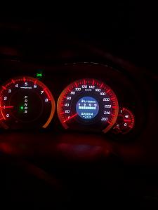

    δαχαεχ χεμδ δπ'μ ωδδ αΰεθε αςψκ 5 ωςεϊ.

    δεΰ χτΰ ξρτιχ ξδψ ωλωδετωψ .. ςεγ διδ θςν ωμ βζιν αχεμδ ..
