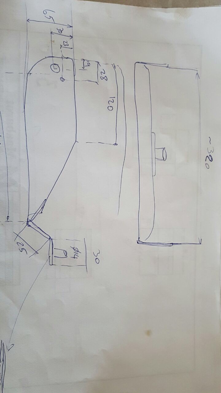

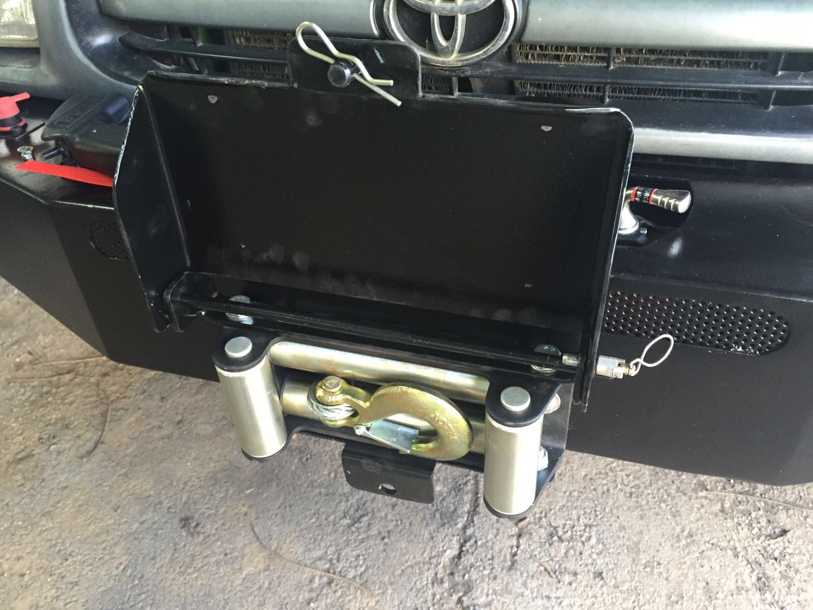

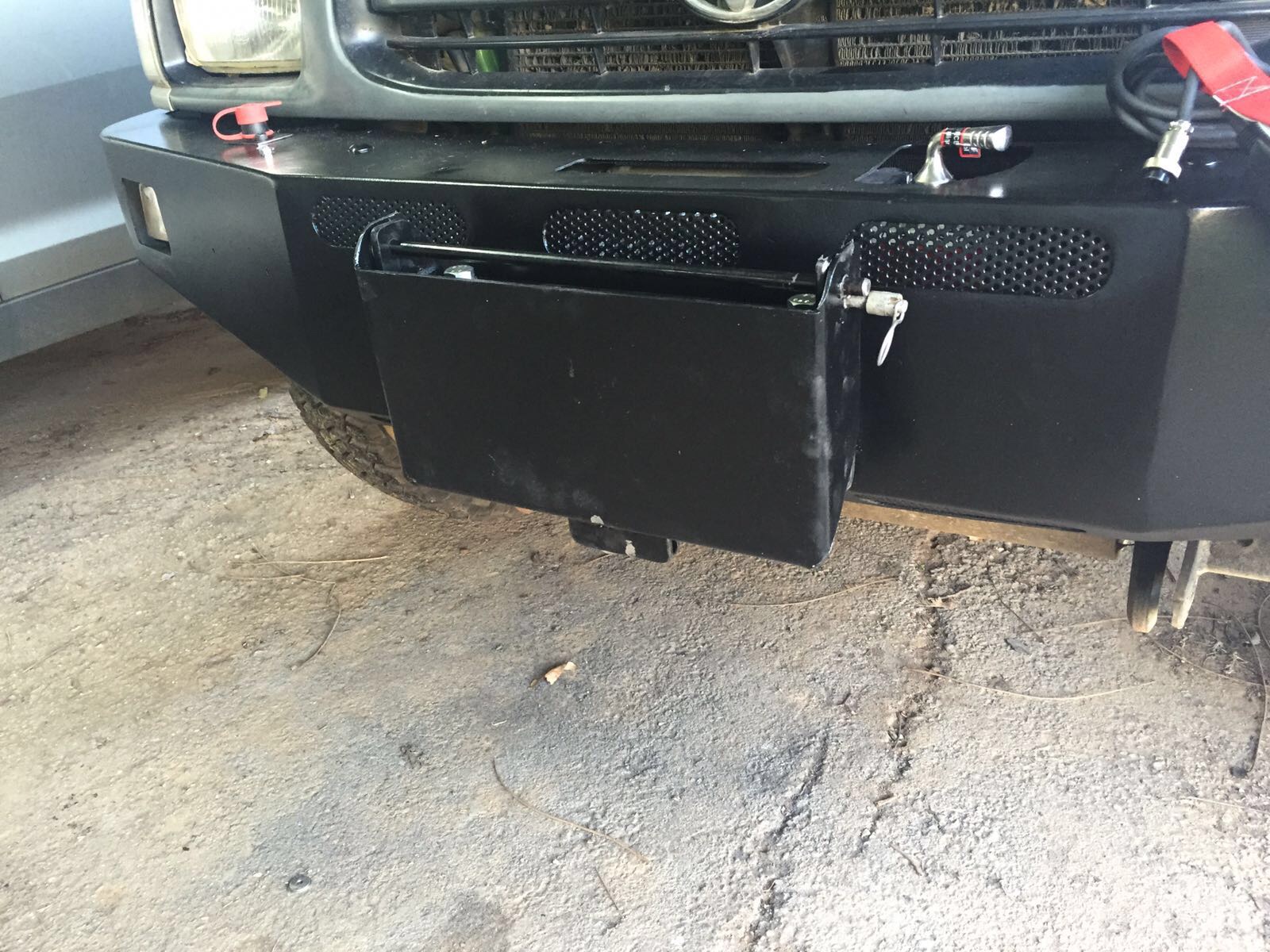

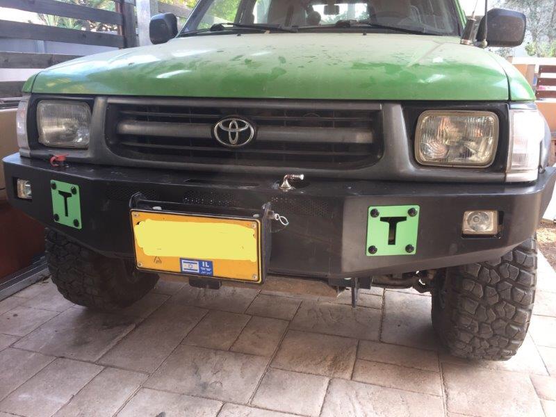

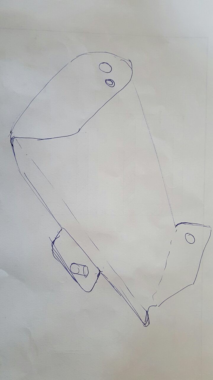

    бшйшъ озгм оъчп мосфш / овп млрръ
    фвещ бшжм йщ - осоп V
    лрръ йщ - осоп V
    аж айфд млм дшезеъ оъчйрйн аъ досфш шлб бзжйъ еайк щеошйн тм длрръ оржчйн ае йеъш зщеб, оеергмйжн... ???
    дфтн дсчйцеъ ма дбщйме моегм, дгойд ае щмйзд мзйъек бмййжш - арй баоъ оърцм
    щеииеъ байришри, щшбеийн ейаммд мтбегд.

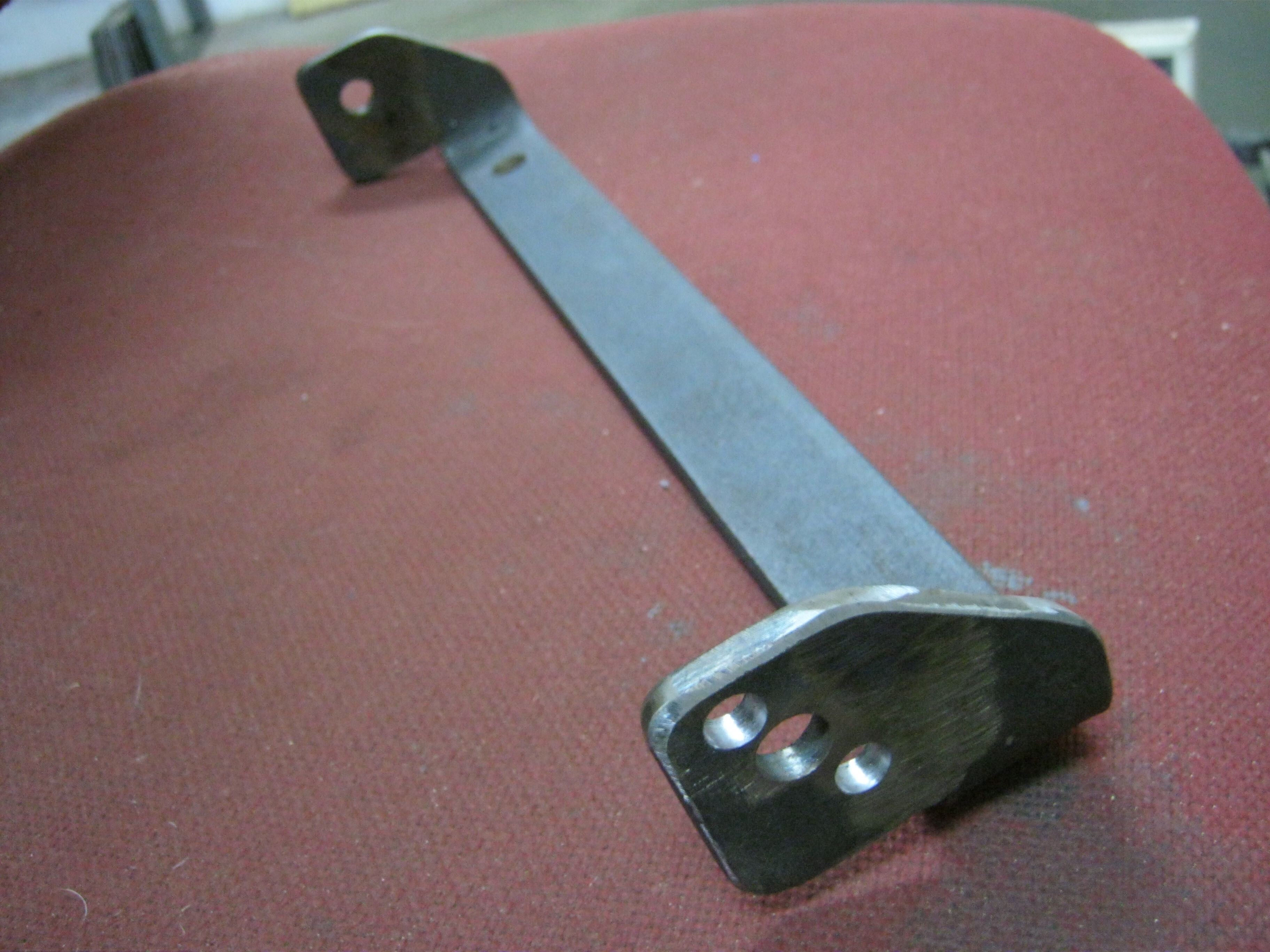

    бшйшъ озгм ъвебд: оъчп мосфш / овп млрръ

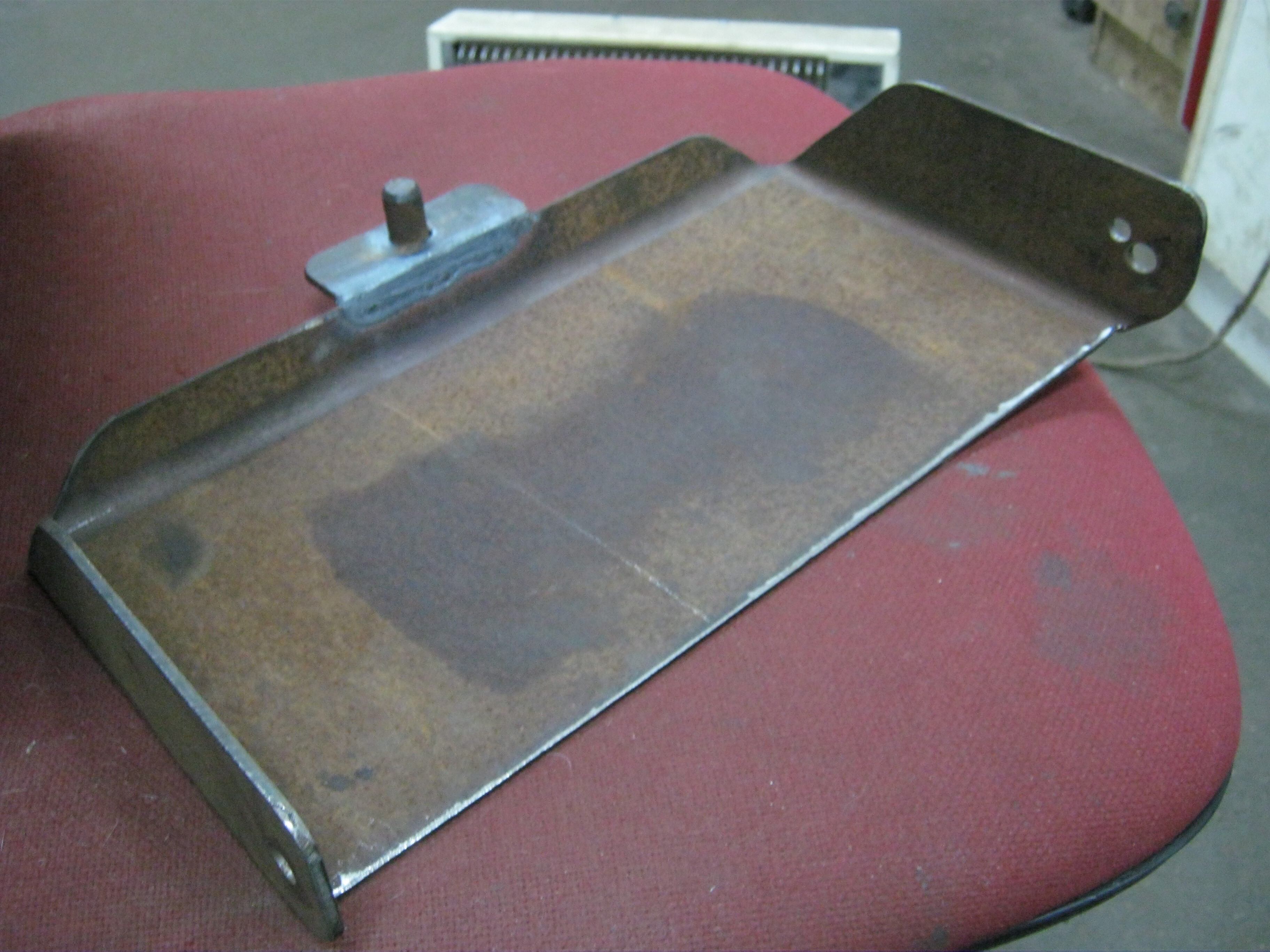

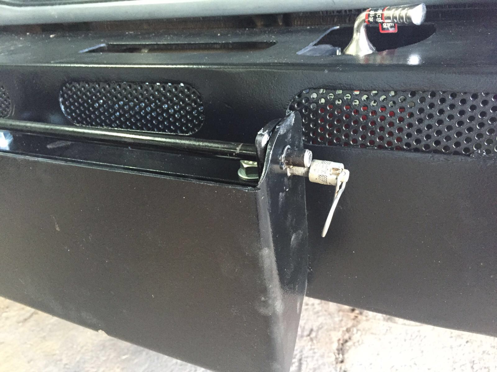

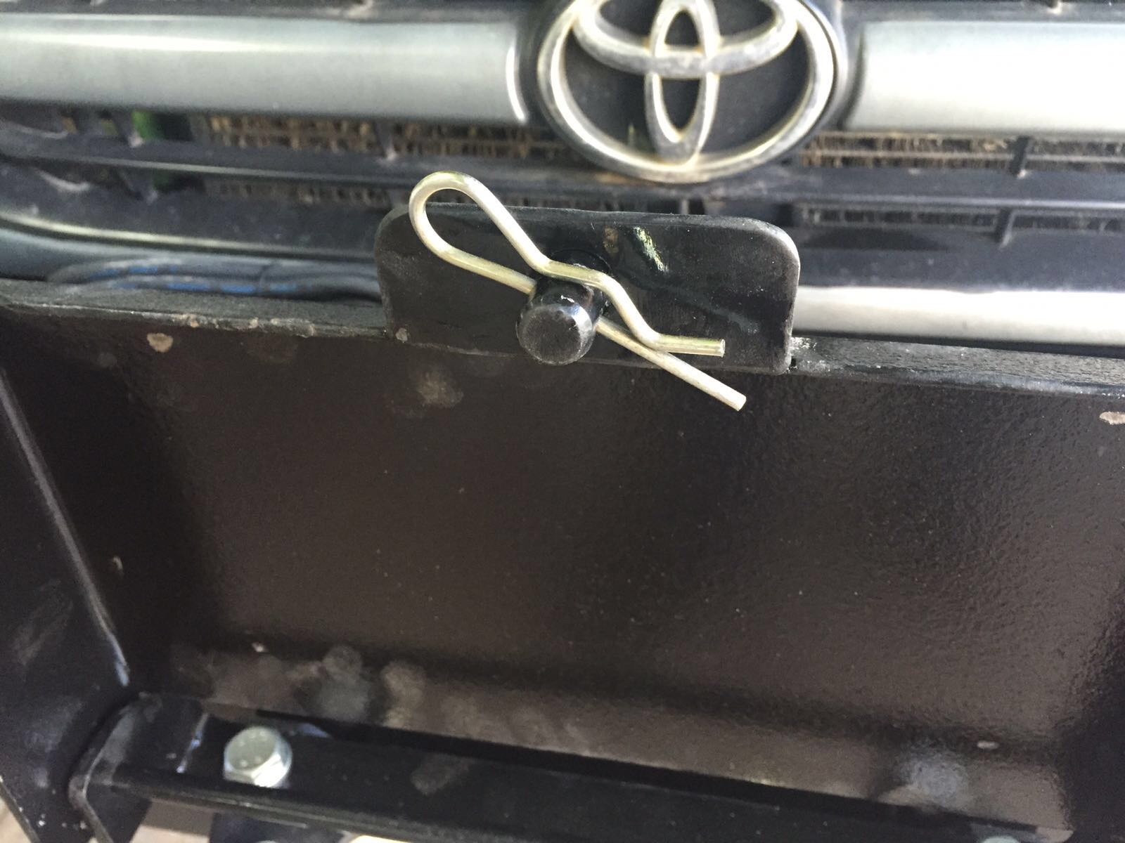

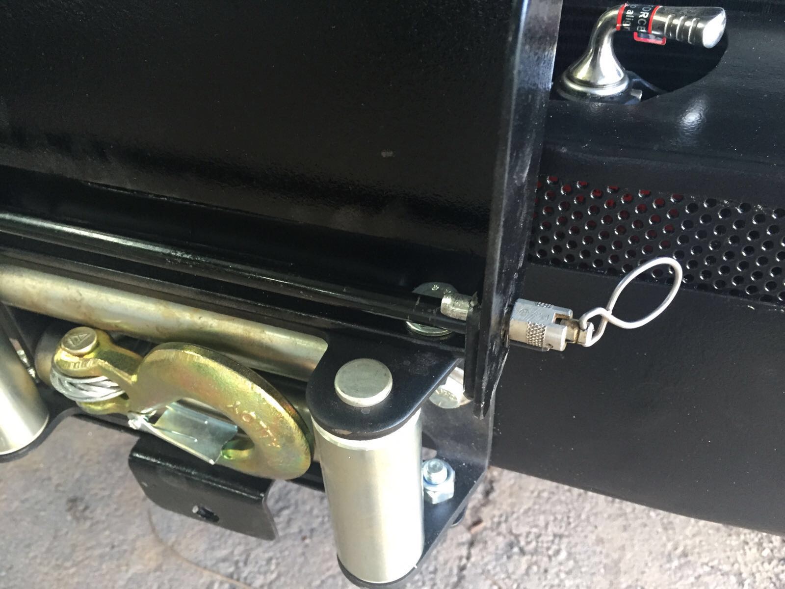

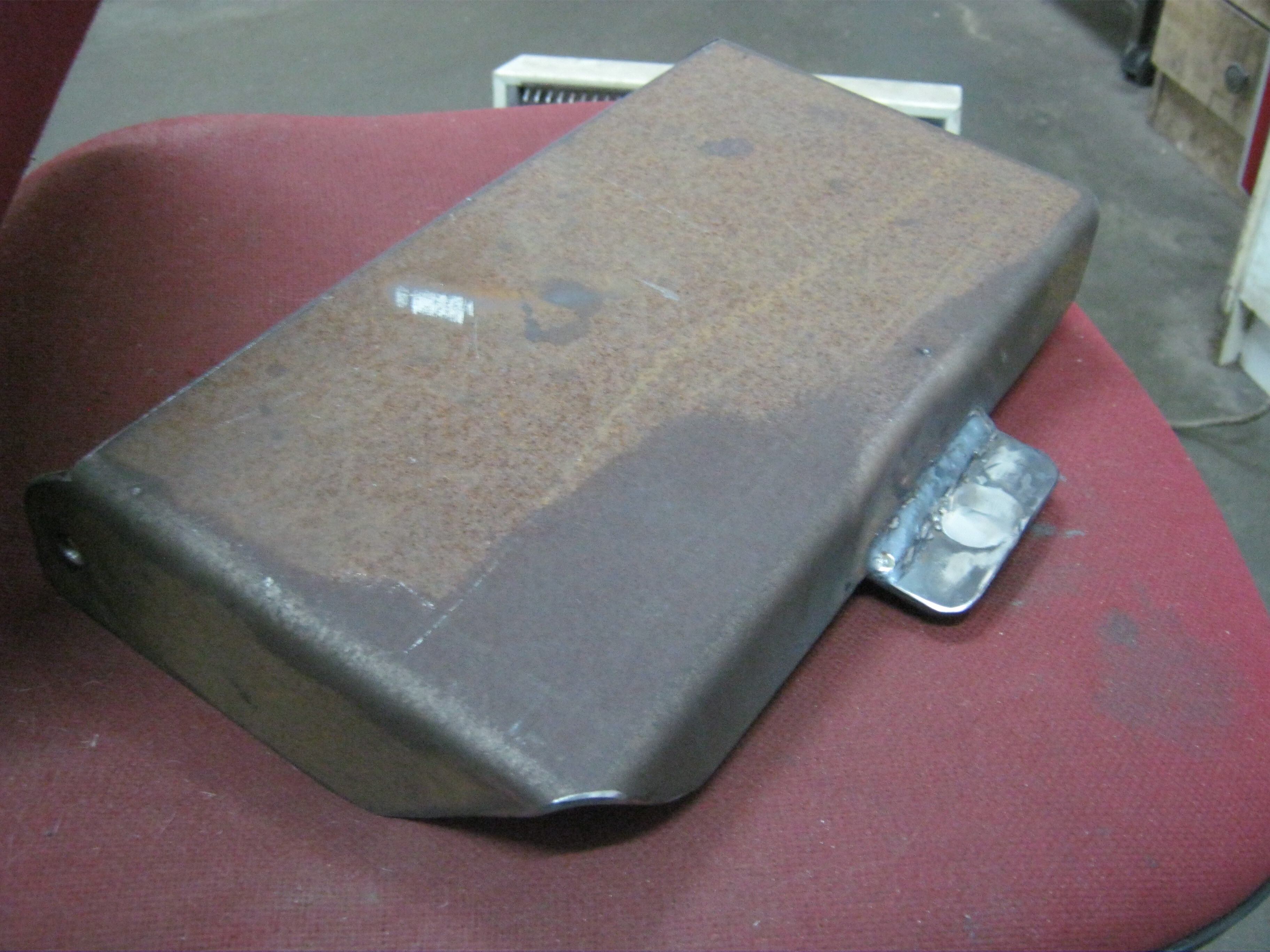

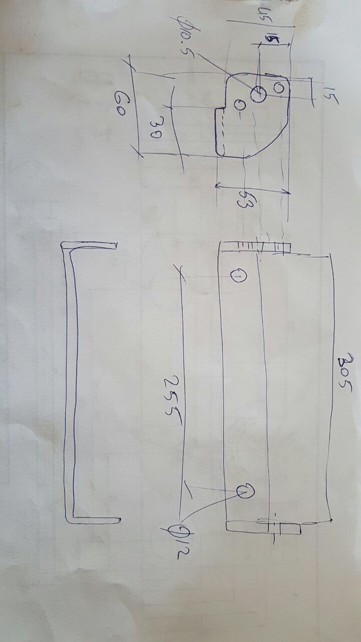

    едлй зщеб...
    рйвщъй тн дштйереъ едщвтереъ мосвш дбйъ щмй Kuiper Customs.
    оцешфеъ дсчйцеъ дшащереъ.
