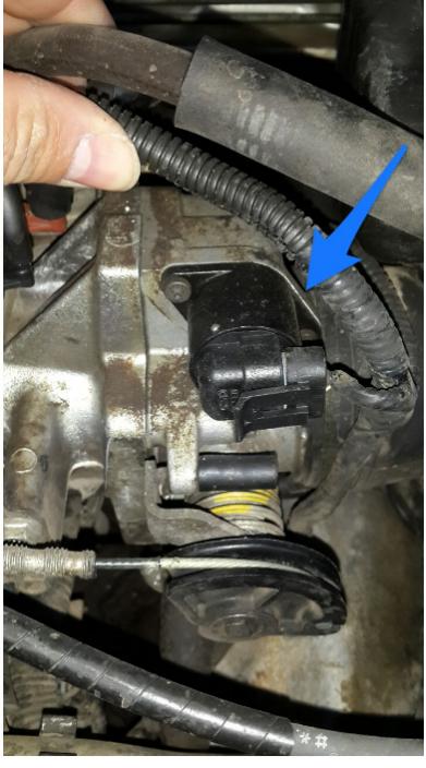

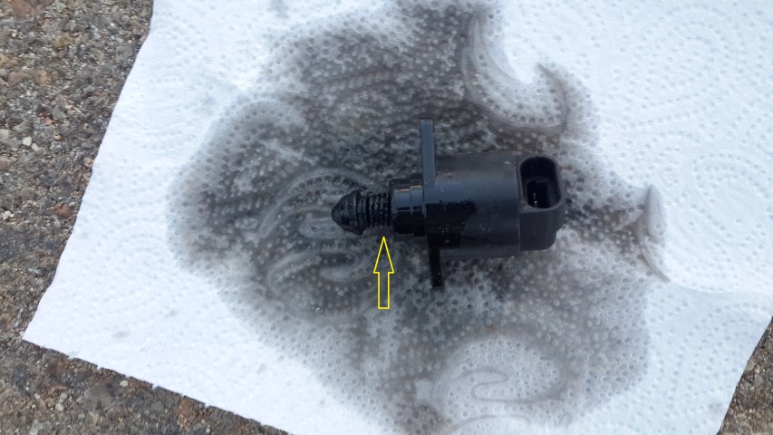

    ςγλεο.
    δαεχψ δIAC τεψχ, πεχδ εδεψλα ηζψδ.
    θιπετϊ ωμΰ ξδςεμν δζδ.
    αςψα ξϊλπο ριαεα μψΰεϊ ξδ δξφα.
    ξφψσ ϊξεπεϊ ωμ μτπι εΰηψι:

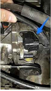

    μτπι πιχει. ηωεα μωιν μα μβεξιϊ ΰθιξδ, ωμΰ δεμλϊ μΰιαεγ εωμξδ εμμΰ ργχιν

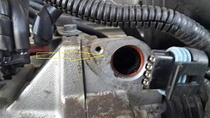

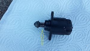

    IAC μτπι πιχει. ΰτωψ ξξω μψΰεϊ ΰϊ δβεωιν. δλμ ωηεψ εζδ λαψ ΰηψι ωτψιυ ςν ξπχδ χψαεψθεψιν

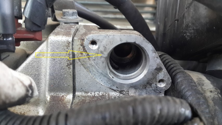

    ΰηψι ξιυ χψαεψθεψιν + ωτωεσ ςγιο ςν ξαψωϊ ωιπιιν. ξξω πιϊο μψΰεϊ ωιω ξϊλϊ ξϊηϊ μγψΰςχ.

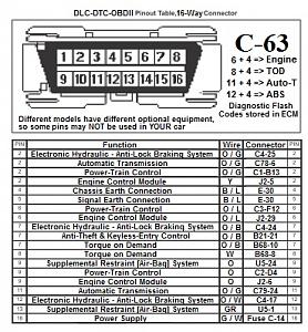

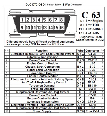

    ΰτωψ ϊζλεψϊ ξδ εΰικ ξχφψιν αηιαεψ OBD λγι μβψεν μπεψδ μδαδα ΰϊ δχεγιν ωμδ?
    πξφΰδ δΰαιγδ αΰϊψ δζδ
    χεγ ϊχμδ 33
    33 - MAP sensor circuit error
