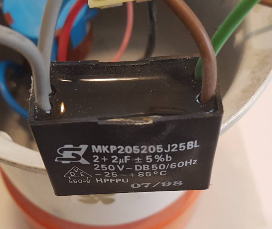

    бшйшъ озгм зщом оаеешш ъчшд capacitor
    босвшъ дзмфъ офсч боаеешш ъчшд, ръчмъй бчбм рфез

    дан мдзмйу?
    ан лп - доцешфйн йъайое?

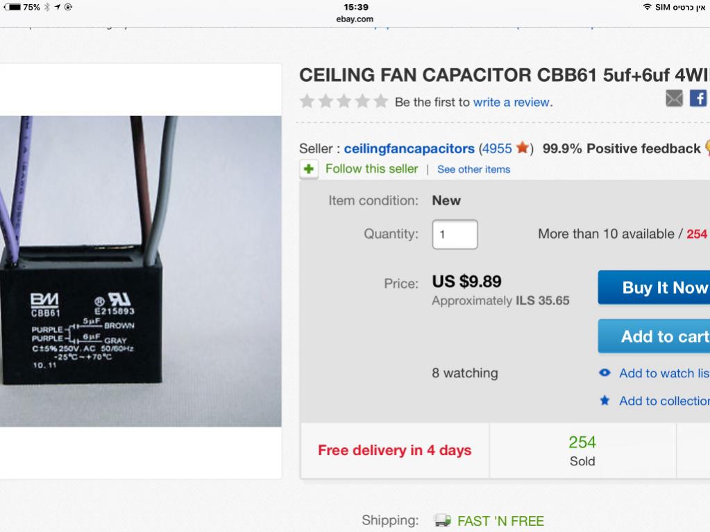

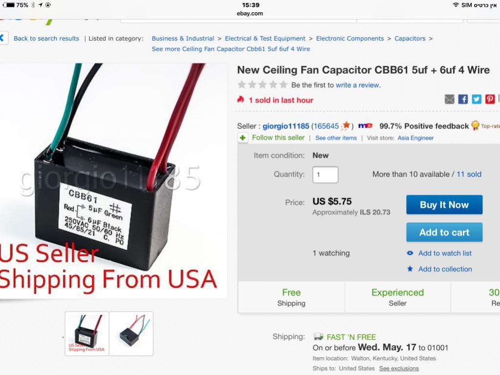

    бшйшъ озгм ъвебд: зщом оаеешш ъчшд capacitor
    ойщде?
    ма йъайое. аъд цшйк 2+2Uf.
    лод щамеъ дшзбд:
    1. дан рйъп мщйн 2 рфшгйн щм 2MFD бочен жд?
    2. дан мвйийой мщйн тшк отм 250 ееми ( мойиб дбръй жд бсгш).
    3. шеб дчбмйн бсвреп джд дн 70 отмеъ бтег щдочешй щм мбйа 85.
    йщ вн ламе щма оцеййп тмйдн иофшиешд ае щарй ма йегт мчшеа аъ дтшк. дан од щшщен баоцт моид (70) же диофшиешд?
    4. дан/дйлп рйъп мдщйв лое дочешй дрфез фд башх?
    мвбй дщамд дочешйъ. йтбег? лп
    ржч тъйгй афщшй морет? вн лп.
    бетж,
    1. лп.
    2. айп бтйд.
    3.лп. иофЧ. ма шмеерий миеез иофЧ дтбегд щм оаеешш ъчшд. аемй щм ожвп зщеу мщощ бажеш зн оаег.
    4. ацм сйиерай ойжев аеейш. арй олйш бдег дщшеп ан жд тежш бощде.
