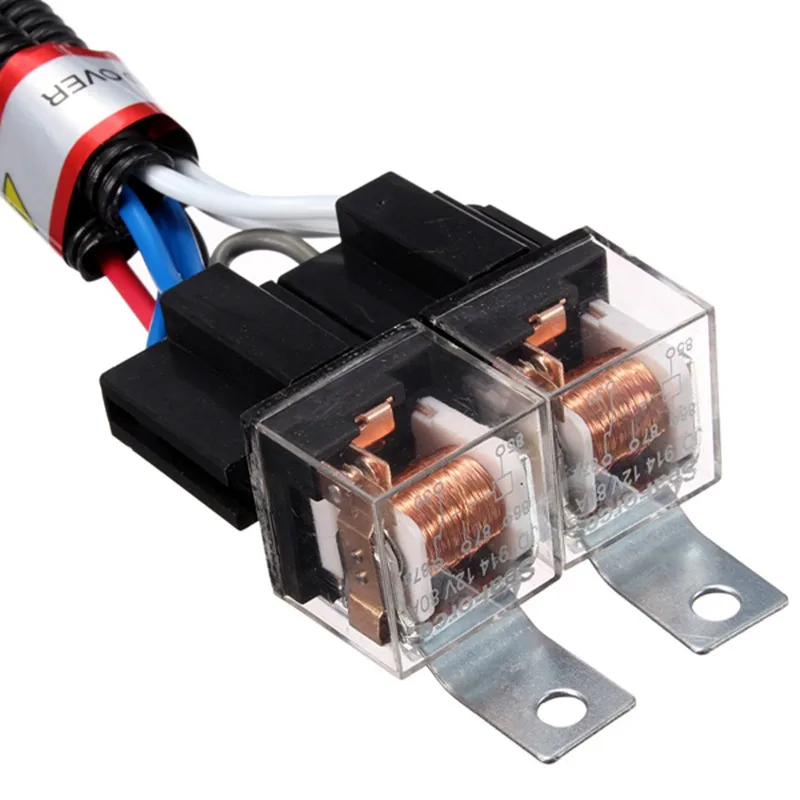

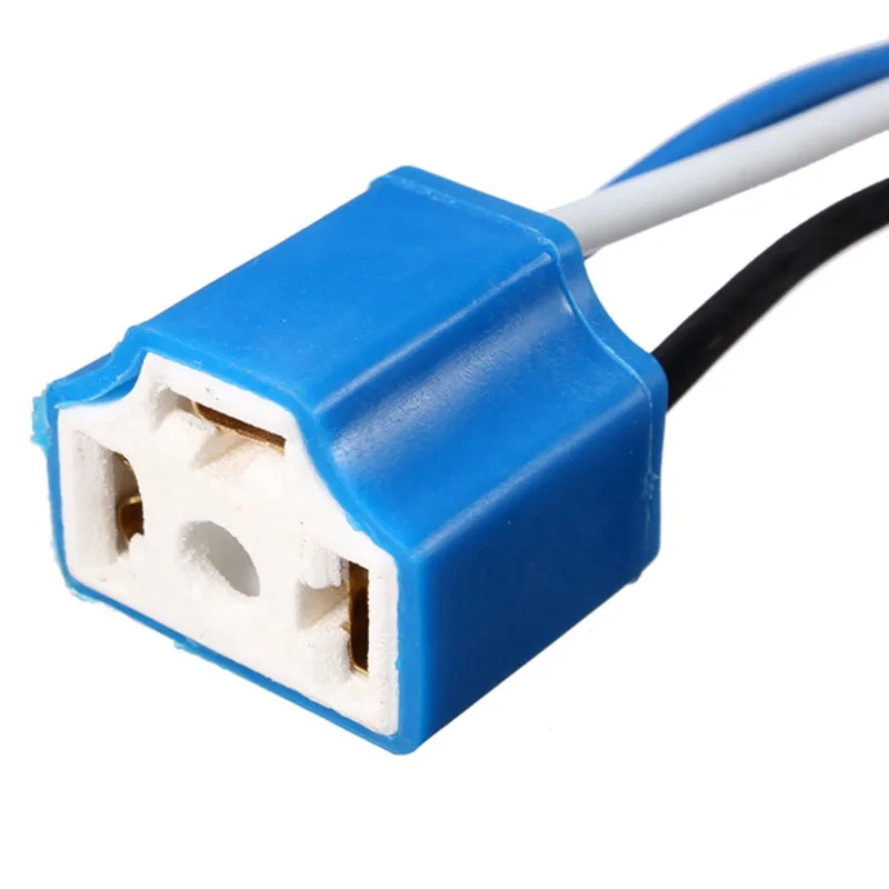

    ан аъд блйееп джд, аж даъшйн дсйрйн омайн бафщшейеъ ламе -
    https://www.banggood.com/2Pcs-H4-90W...l?rmmds=search
    щйн мб, дн бофешщ аеошйн 2000 меоп.
    ае
    https://www.aliexpress.com/item/Hot-...4-4f6b23d286e3
    ъцишк лоебп мдесйу джрд йщйшд еоосшйн (абм тгййп ъвоеш бдшбд фзеъ лсу).
    жд лоти фй щъййн дсфч орешъ H4 сиргшийъ, лк щаъд йлем мцфеъ млоти фй щъййн меоп ( 2000-2500 ).
    http://www.rapidtables.com/calc/ligh...t-to-lumen.htm
