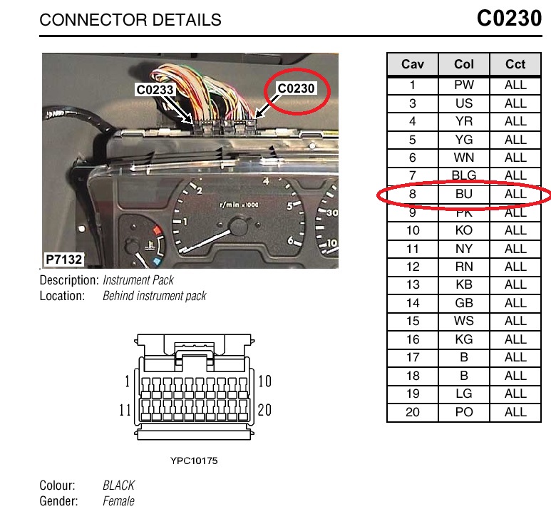

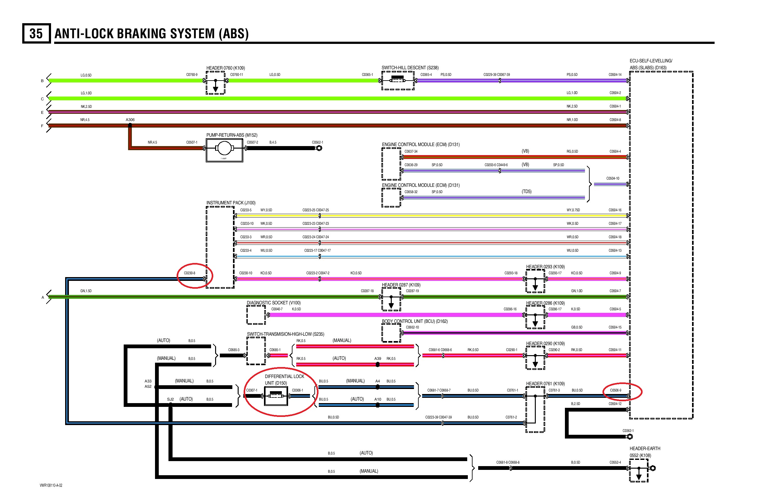

    бшйшъ озгм ъвебд: слод DIFFLOCK DISCO2
    ъегд шбд.
    аъд йегт бочшд айфд афщш моцеа аъ дчцд щм дзеи др"м (BU), байжеш дишрсфш ае дчерсемд щоъзъ мйгйъ ддймелйн?
    ацмй озееи тн дзеи щм зййщп зен ишрсфш (ма чййн зййщп бгйсчбшй). дщамд дан цшйк мсмем зеи згщ/мзбш аъ дзеи дрелзй мчерчиеш бгщбешг, ае щдзеи дочешй аоеш мдъзба щн ерйъп мдщъощ бе?
    р.б.
    од фйшещ чег дцбт BU?
    ъегд.
    одфйръй цшйк мйеъ очешй
    B/U=BLAK/BLUE
    бсеу REMAP ECU SLABS
    айм, вн ацмй озееи зййщп зен ишрсфш лайргйчцйд мрдв мртймъ Diff Lock.
    од щтщйъй лгй щдшлб "йгт" щдеа ртем - фщеи десфъй оъв ON/OFF швйм щоъзбш м SLABS ECU.
    дзеи щаъд цшйк мдъзбш амйе деа: фйп осфш 9 бчерчиеш C0506 б-SLABS ECU. цбт лзем-щзеш (щжд дощотеъ щм BU мщамък).
    еаж мазш щдъчръ аъ доъв, бшвт щаъд ретм Diff-Lock аъд мезх тм доъв еаж ргмчъ решд щм дртймд бмез озеерйн едшлб "йегт" щдеа ртем ейегт мдъайн аъ д-ABS\TC\HDC..
    ан ма дбръ мзмеийп оежоп мдъчщш
    ртшк мазшерд тм йгй savyon; 14-07-20 бщтд 07:57.
    цйиеи рлъб бочеш тм йгй шеън ойшжай цфйд бдегтд
    ъегд,
    аъ дслод щм вшщеп дбръй, шцйъй мрсеъ мзсек тбегд емоцеа аъ дзеи дочешй бсбйбъ дишрсфш/черсемд.
