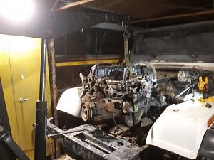

    ъефй бмйод есргмйн ма рцбте бажешй дбмйод..Click image for larger version.
Name:	орет лоти бзех.jpg
    бмй чщш -орет лоти бзех...
