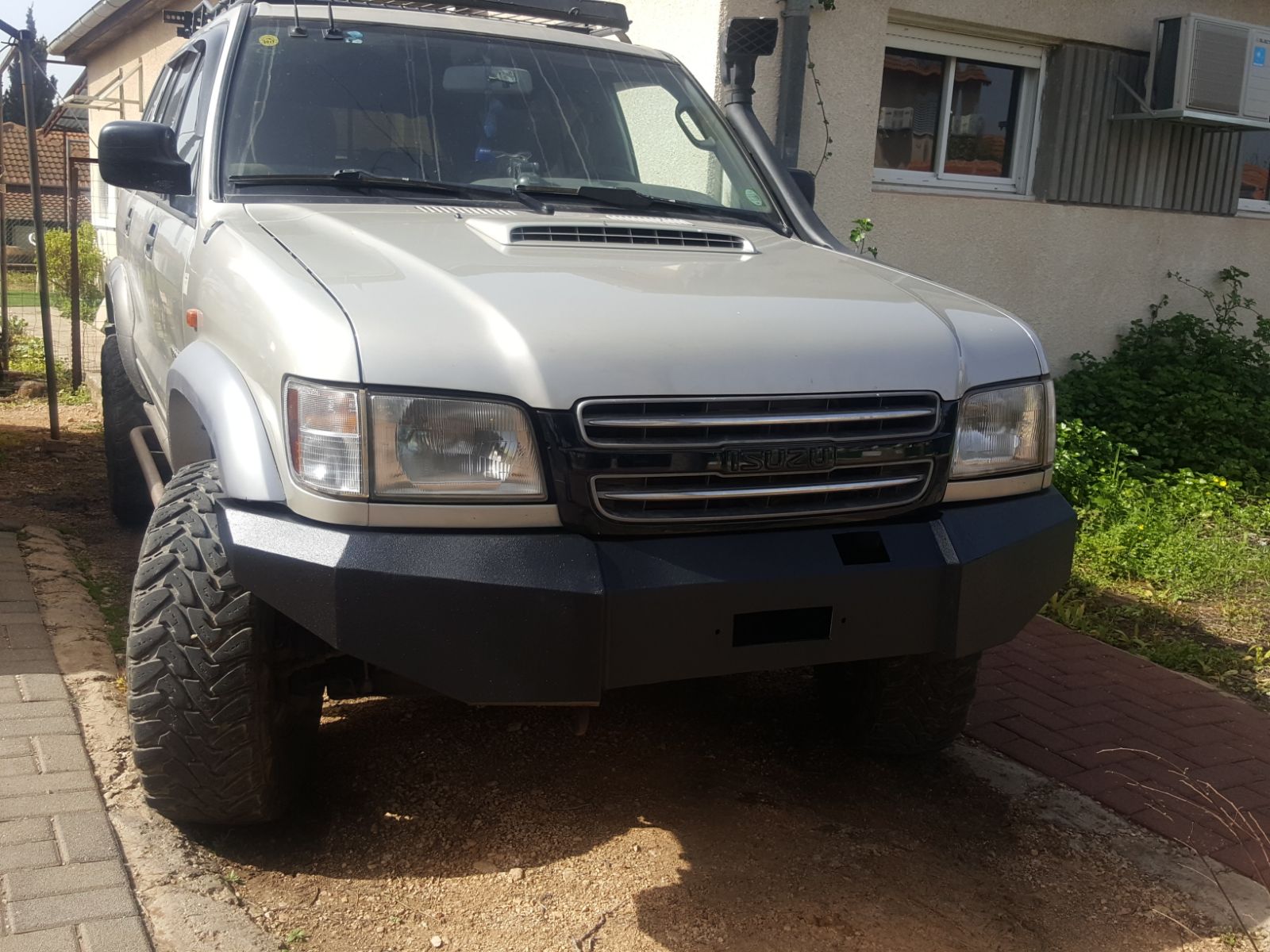

    δϊηγωϊι ατβεω αψζμ ςν δλπδ μλππϊ, δϊεωαϊ ωμ δλππϊ αψιΰδ αιεϊψ εςμιδ ξεμαω δ"τψφεσ" ςν 4 αψβιν+ ωπι δαψβιν ωϊετριν βν ΰϊ δωτϊιιν ωμ δλππϊ.
    ηρψιν μι λξδ ωιτφεψιν - τπρι ςψτμ, ΰζπι βψιψδ εΰεμι βωψ ςμιεο ξςεφα..
    ΰιζδ ςεαι ΰπι ΰφθψκ μΰζπι δβψιψδ εΰν ζδ αλμμ πλεο μαφς - λΰωψ δΰζπιιν ϊψεϊλπδ μτμθεϊ δφγ ωαπειεϊ λημχ ξδϊεωαϊ ωμ δλππϊ?
    δημχ δΰγεν ωαϊξεπεϊ..
    γψκ ΰβα - δτβεω φαες αφας ψτθεψ ξηερτρ εηζχ.. ΰηγ διτιν ωιφΰ μι μψΰεϊ, ψχ δζξο ιβιγ ςγ λξδ δεΰ ηριο μωψιθεϊ..

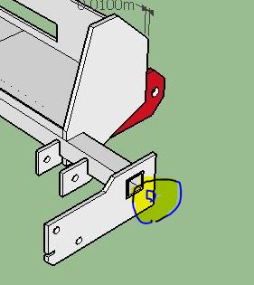

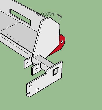

    ιω αμ.λ. ΰζπι βψιψδ 4.5 θεο ξελπεϊ ςν αψβιν. αΰψαςιν εξωδε ωη. εςεγ ΰηϊ ρεβ μψιϊεκ ραια δ90 ωη.
    μγςϊι ςγισ μχπεϊ ξελο αξηιψ δζδ.
    ψχ ωιν μα ωΰμε ςν δαψβιν αΰεϊ ςν ρβψ χτιφι ωπεθδ μδωαψ. ωεεδ μηξν ΰεϊε εμλετσ ξςθ ιεϊψ λγι ωιωα ατηεϊ μηυ. (λξεαο ωμηρν αηζψδ).

    πλεο ιεϊψ μηαψ ΰϊ δΰζπιιν μτμθεϊ ωξϊηαψεϊ μχεψεϊ δωμγδ:

    αλμ ξχψδ, ςαεγδ ιτδ ξΰγ! ϊϊηγω!

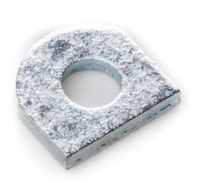

    δΰεζο ωφιψτϊ (ΰεζο ψιϊεκ χφψδ) μΰ ξρτιχ θεαδ.
    λμεξψ,
    ΰιο μδ αςιδ μςξεγ αςεξρ λμ ςεγ δξωιλδ διΰ αχε ιωψ αγιεχ (ξδ ωΰσ τςν μΰ ιχψδ).
    ΰϊδ ιλεμ μψϊκ ωϊιιν ΰηϊ μωπιδ. ΰπι μΰ ξδπγρ, ΰαμ αγιτπγψ ζδ ξδ ωςωιϊι εδο ωψγε ηιμεφιν βιαεψιν αμι ριξπι λιτεσ λμωδν.

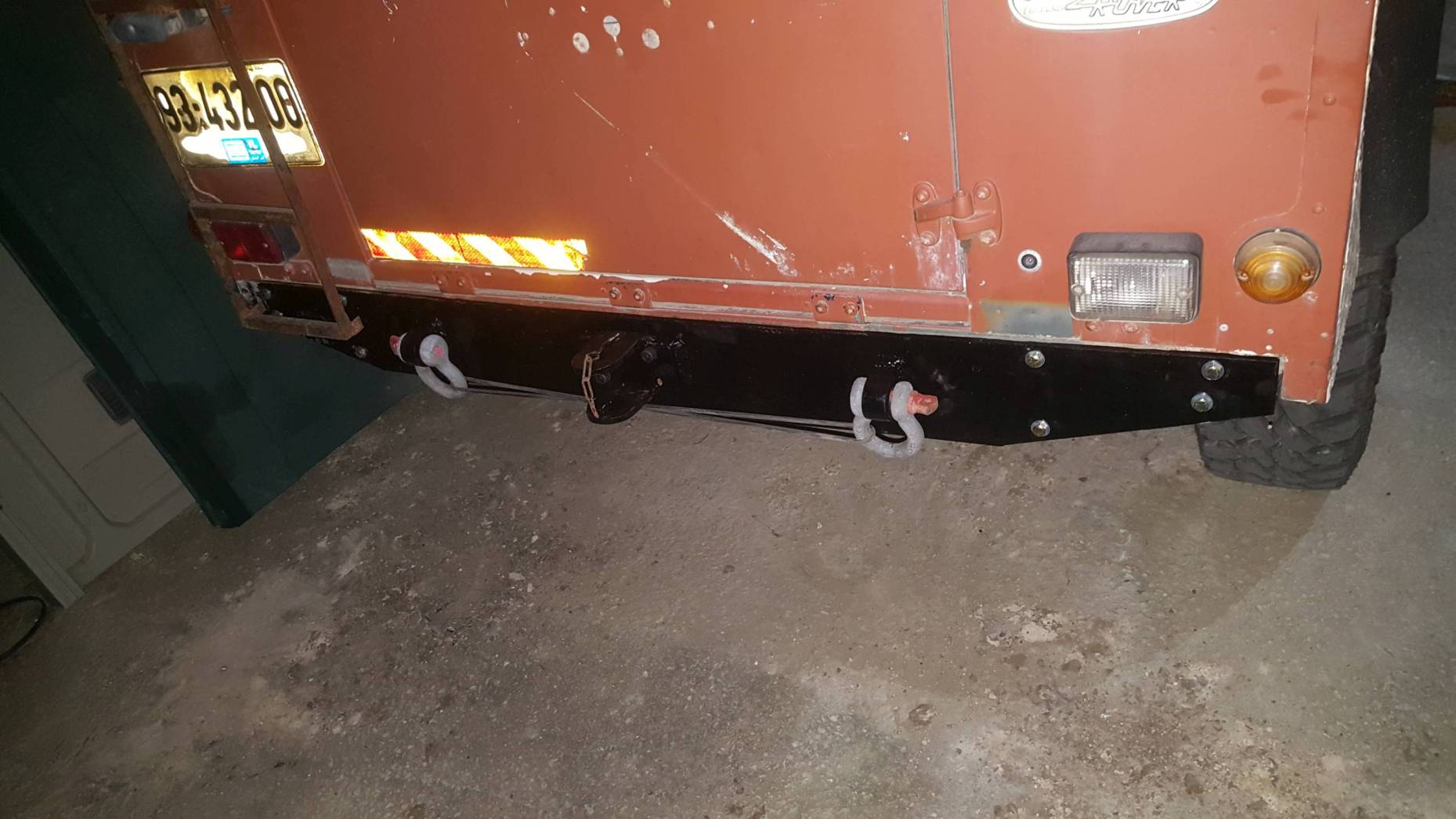

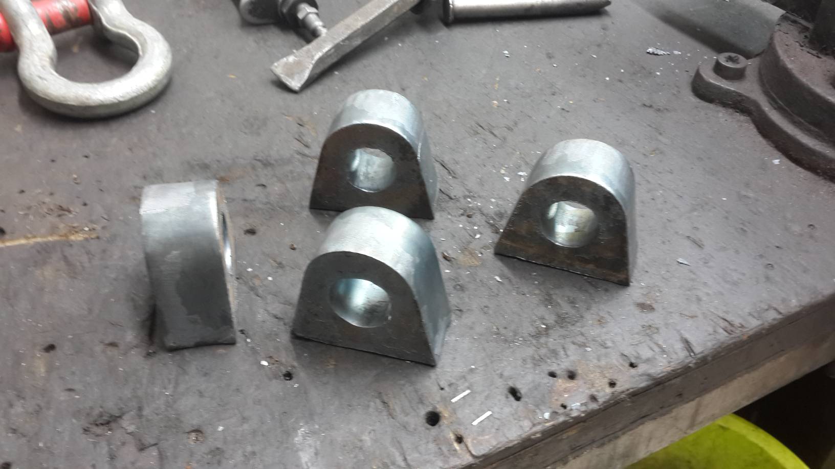

    αψιψϊ ξηγμ ϊβεαδ: δϊηγωϊι ατβεω χγξι - ωΰμδ μβαι ΰζπι βψιψδ
    ΰεζπι δψιϊεκ ωφιψτϊ τδ, μΰ θεαεϊ, δν ΰεμι ιηζιχε, ΰαμ ΰζ ςμεμ μδιεϊ βν ξρελο ξιγι.
    δΰεζπιν ξιεγςεϊ μψιϊεκ μθεαϊ ςιβεο ξπςεμιν.
    διιϊι ξξμιυ μκ μφεψ ΰεζπιιν ιςεγιεϊ, ςαεϊ εψφιπιεϊ.
    ΰπι δμλϊι μξτςμ αψζμ (φιπεξθμ) απϊπιδ, δν ηϊλε μι ων ΰϊ δΰεζπιιν δαΰεϊ, ξγεγ αβεβμ μωΰχμ 3/4.
    ηωεα ξΰεγ μαφς ψιϊεκ ξΰεγ ΰιλεϊι, εΰζ δΰεζο ιλεμδ μςξεγ αςεξριν ξΰεγ ξΰεγ βγεμιν (ΰπι ιεγς μψϊκ, ΰαμ ΰπι μΰ ψϊκ, μχηϊι ΰϊ δςρχ μψϊκ ςμ-ξπϊ ωμΰ ιδιε τΰγιηεϊ....)
    ςμεϊ λμ ΰεζο: 25 ω"η + ξς"ξ.
    δΰεζο ψεϊλδ μτμθδ αςεαι 10 ξ"ξ, εηεαψδ μωιμγδ
