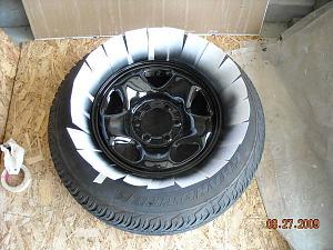

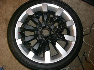

    αψιψϊ ξηγμ ϊβεαδ: φαιςϊ β'πθιν
    ΰβα, μΰ ΰξψε τδ ξιμδ ςμ ρτψιι τμρθιγιτ.
Name:	plasti dip wheel 2.jpg
    μΰ αγιεχ ξρλιν γεψεο. ΰν μΰ ςαψ δψαδ ζξο ξΰζ δδημτδ - αργψ... ΰαμ ΰηψι λξδ ηεγωιν ζδ μΰ ιψΰδ ΰεϊε δβεεο. εηαμ ρϊν μςαεγ.
